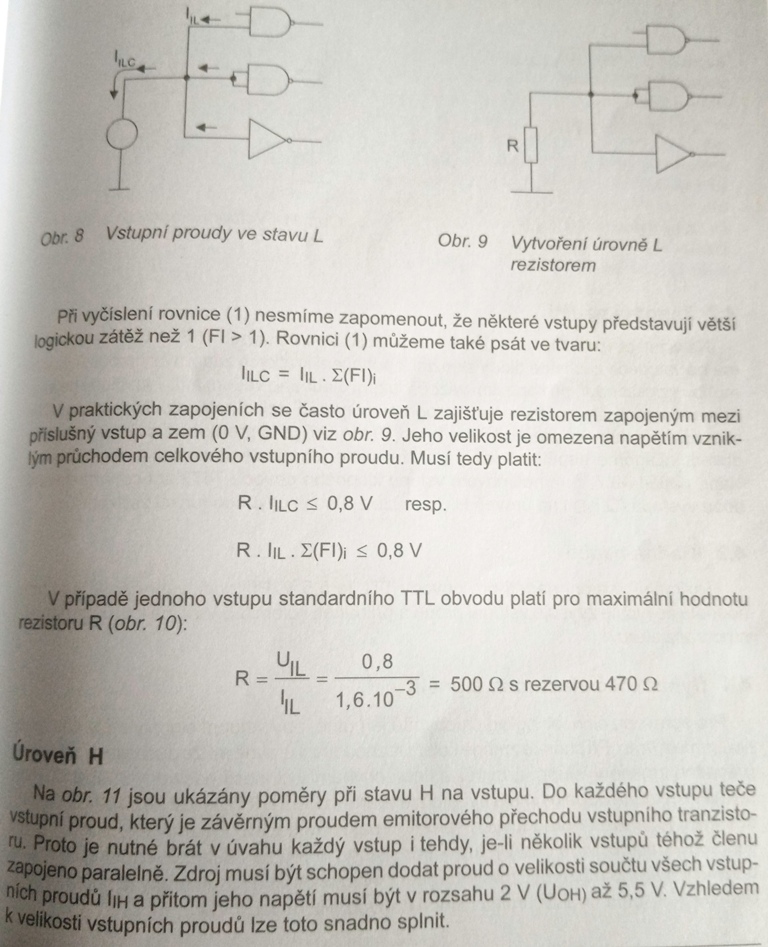

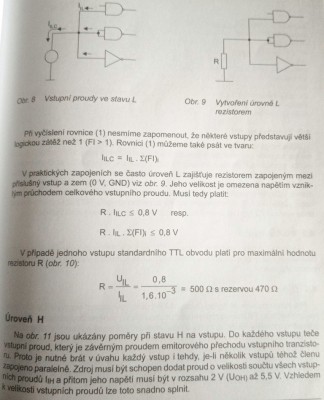

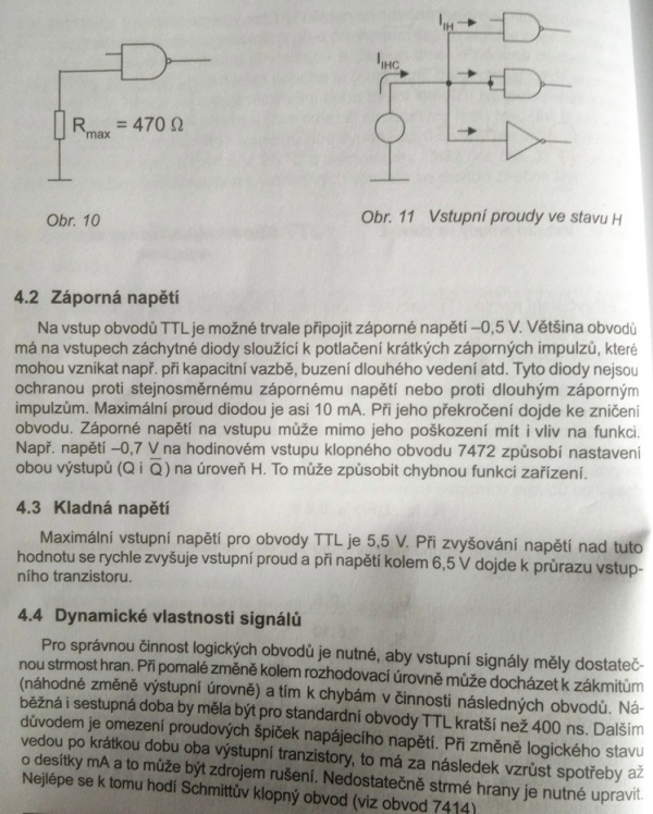

Mozno zakladna otazka ale ako vlastne spravne zvolit odpory (v obrazku R1,R2) na vstupoch logickych obvodov ?
Ja som tam vzdy daval zo zvyku hodnotu 470ohm
Lisi sa tato hodnota pri roznych typoch obvodu ? 74LS , ALS , HC , CMOS4000, Atmely, PIC ?
Predpokladam ze pri CMOS to koli velkemu vstupnehu odporu nebude tak kriticke a vyhovie aj hodnota 5kOhm
Ale ako vlastne urcit oprimalnu hodnotu z ohladom na spolahlivost, odolnost voci ruseniu a prechodovym stavom, nezatazovania napajacieho zdroja atd ...
