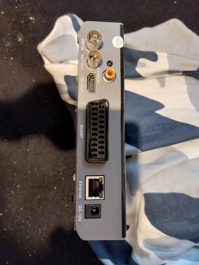

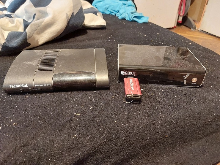

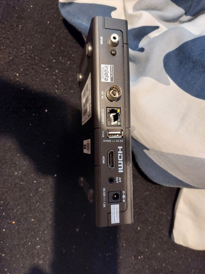

televize má 4 hdmi vstupy (takže bych mohl mít oba zapojeny na hdmi )
set top box je jeden technisat a druhý evolveo omega

Tak to by problém s ovladačem být nemusel. Pokud má alepsoň jeden anténu průchozí, tak to stačí posmyčkovat, do TV připojit z každého HDMI kabel a bude to normálně fungovat. Na televizi mezi jednotlivými STB pak bude přepínat volbou přislušného HDMI.

můžu se ještě zeptat jak udělat to prosmyčkování ? jestli jsem to pochopil jak píše Hill tak tak z antény přivedu koaxial do ant. in v prvním set top boxu a do toho ant in dám rozdvojku ?a propojím s druhým set top boxem zase do ant in

Ten jeden z nich má i konektor ANT-OUT. To bych čekal že bude výstup pro připojení dalšího zařízení.
Takže anténa do ANT-IN. A do druhého STB z ANT-OUT. Žádné rozdvojky nedělat.
Za předpokladu, že ten první STB má ten signál průchozí i při vypnutém stavu.

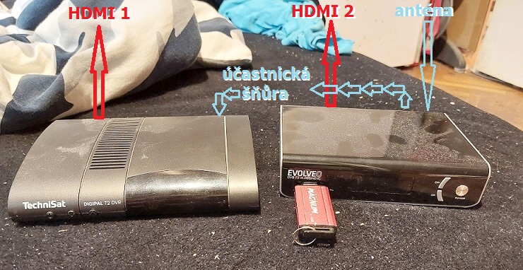

Jestli pořád nerozumíš tomu, jak to zapojit, tak tady to máš nakreslené.
Jestli ale ta Omega po vypnutí nepustí signál z antény skrz, nazbude ti, než použít anténní rozbočovač a signálem ty settopboxy podělit.
Ale pořád ti nezbývá anténní kabel do televize.
Jestli ti televize DVB-T2/HEVC neumí, pak stejně musíš koukat přes settopbox, tak do televize nemá smysl anténu zapojovat, tedy třetí vývod nechybí.
To by mělo smysl jen v případě, že televize umí fungovat i bez settopboxu. Na nich můžeš nahrávat dva různé programy a na televizi sledovat (nebo nahrávat) ten třetí. V takovém případě by ti nic jiného, než použít anténní rozbočovač, nezbylo.

děkuju, už tomu rozumím. TV neumí bez set top boxu DVB-T2 takže anténu dávat nebudu .
