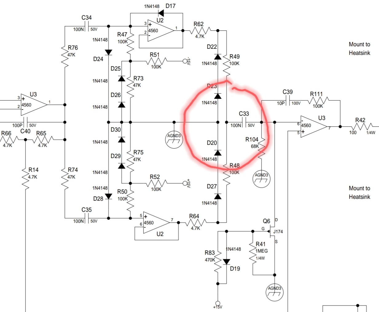

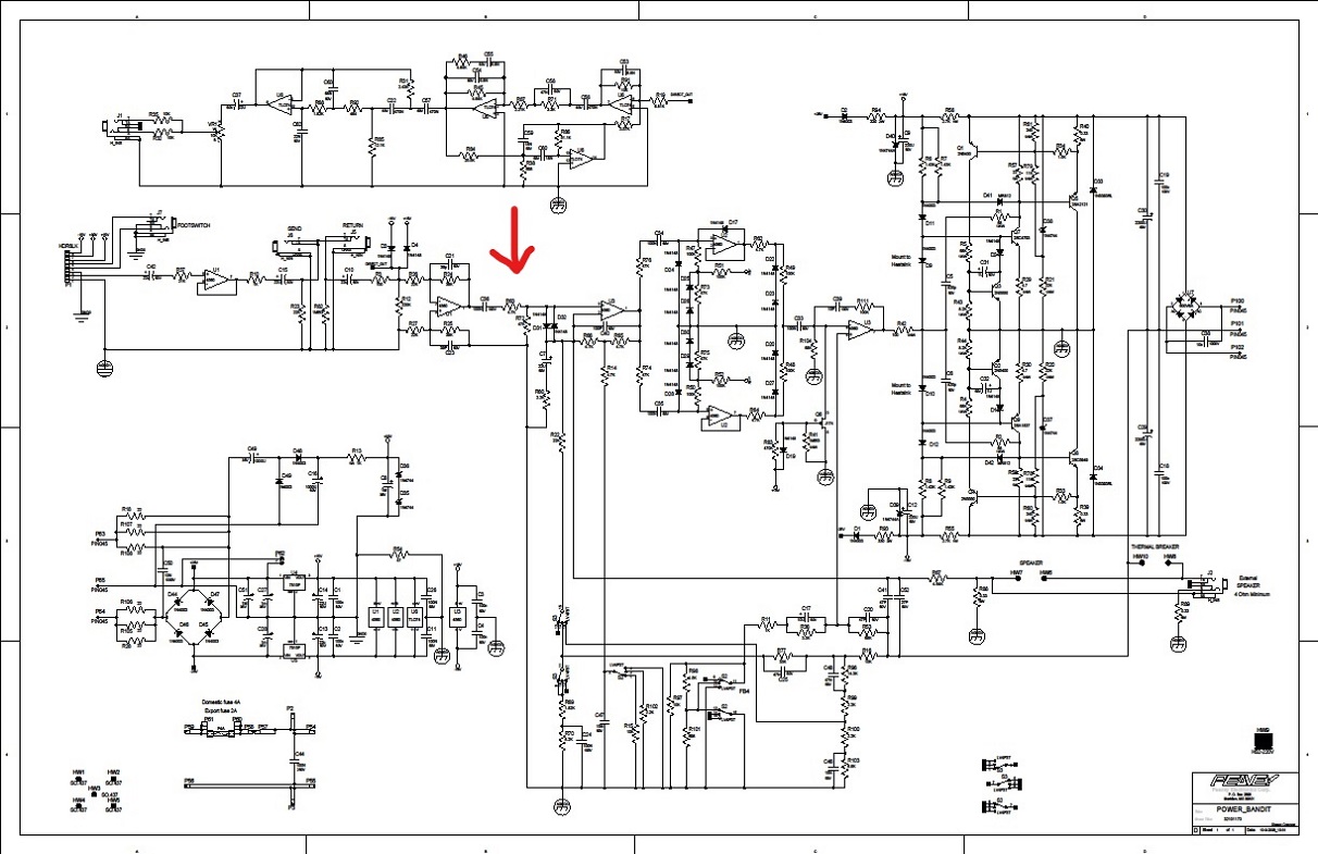

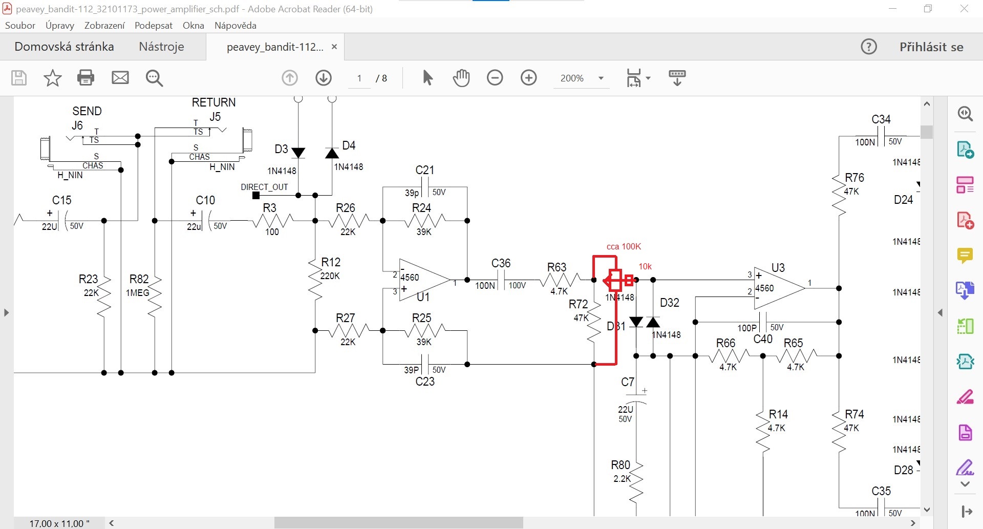

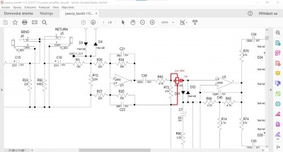

Zdravím všechny co rozumí zesilovačům. Byl tu u mě kolega kytarista co mu dělám ten preamp (v jiném vlákně) a požádal mě o úpravu tohoto komba. Hraje mu to strašně moc nahlas a potřeboval by abych mu tam namontoval nějaký potenciometr aby mohl ztlumit ten reprák. Na vstupu volume to má celkem na minimum a i tak mu to moc řve. Vstupní signál už více nemůže zeslabit protože to napájí signálem z jiných efektů. Tak připojuju schema a myslím si, že by šlo dát dělič do místa jak jsem označil šipkou. Tak mi poraďte jak to udělat. Věděl bych si rady, ale nejsem v tom odborník.

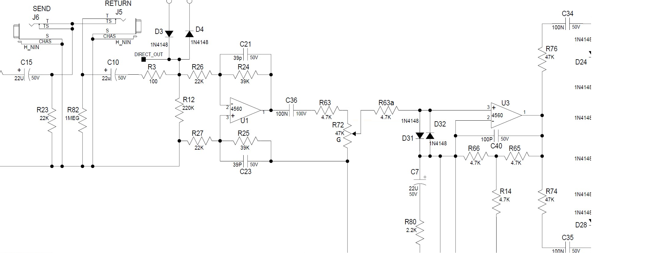

Jo, mezi vstupem Return a C10 by to spravil poťák 1M/G.
Nebo k odporu R24 dej paralelně ještě jeden asi 18k, tím stáhneš zisk o 10 dB, to by mělo stačit.

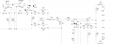

Jenže on tu efektovou smyčku potřebuje. Před výstupem >direct out< nemůžu nic dát.
Druhé řešení se mi zdá elegantnější. Může tam být poťák místo pevného odporu? Poťák doplněný o odpor nebo možno až do zkratu na R24?
Dal jsem i moji úvahu na vstupu U3, ale asi to nepůjde bo to ovlivní zpětnou vazbu přes R72.

Dobře, ale v tom případě by bylo lepší rovnou nahradit R72 potenciometrem 47k nebo 50k/G, tak bude řídit jen zisk koncáku.
asi takto

Tak to je naprosto elegantní řešení. To mě nenapadlo. Musím sehnat poťák daných parametrů. Děkuju.

Protože se "maškaráda" kolem io U2 podílí na celkovém zvuku komba ( měkká limitace ), doporučuji zapojit potenciometr master volume až za tento obvod. Od bodu spoje R49 a R48 k C33 to přerušit a vřadit potenciometr (přes nově přidaný C), zem potenciometru použít bod AGND3.

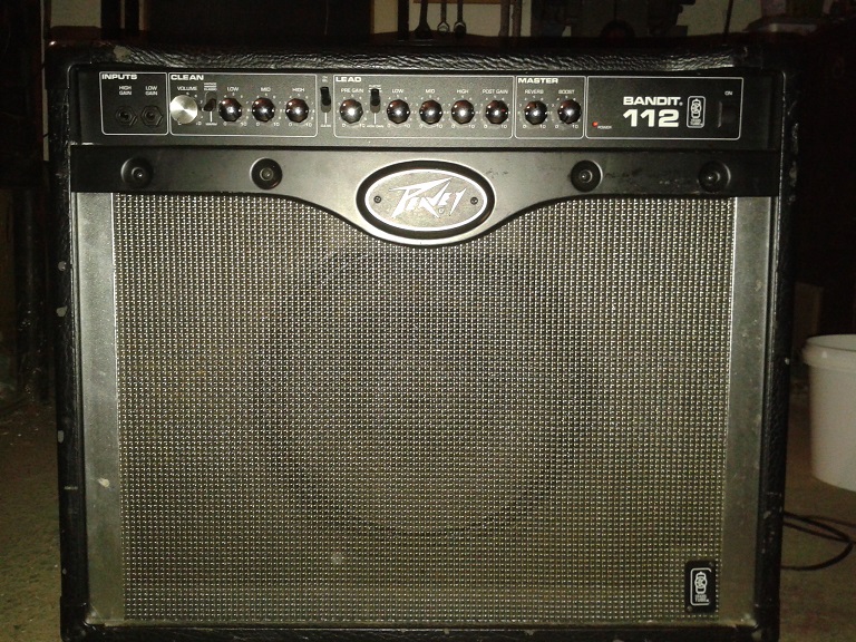

Dotyčnému vadí velká hlasitost na obou kanálech? Na čistém vidím volume s jiným knoflíkem než ostatní, neměnil náhodou někdo ten původní pot za "něcocotampasujekoupenovtrafice"?
BTW, Banditů je mrtě verzí, možná máš jiné schéma, než kombo.

To je monozesilovač.
Žádný zásah v tom nebyl. Nemám to ještě otevřené tak nemůžu potvrdit, že je to schema pravé. Ale plus, mínus jsou zesíky zapojené stejně.

Točítka pod nápisom MASTER sú k čomu? Prečo nevidím v schéme potenciometre?

Reverb a Boost.

Poťáky jsou na jiném schematu. Mi se jednalo jenom o koncák.
