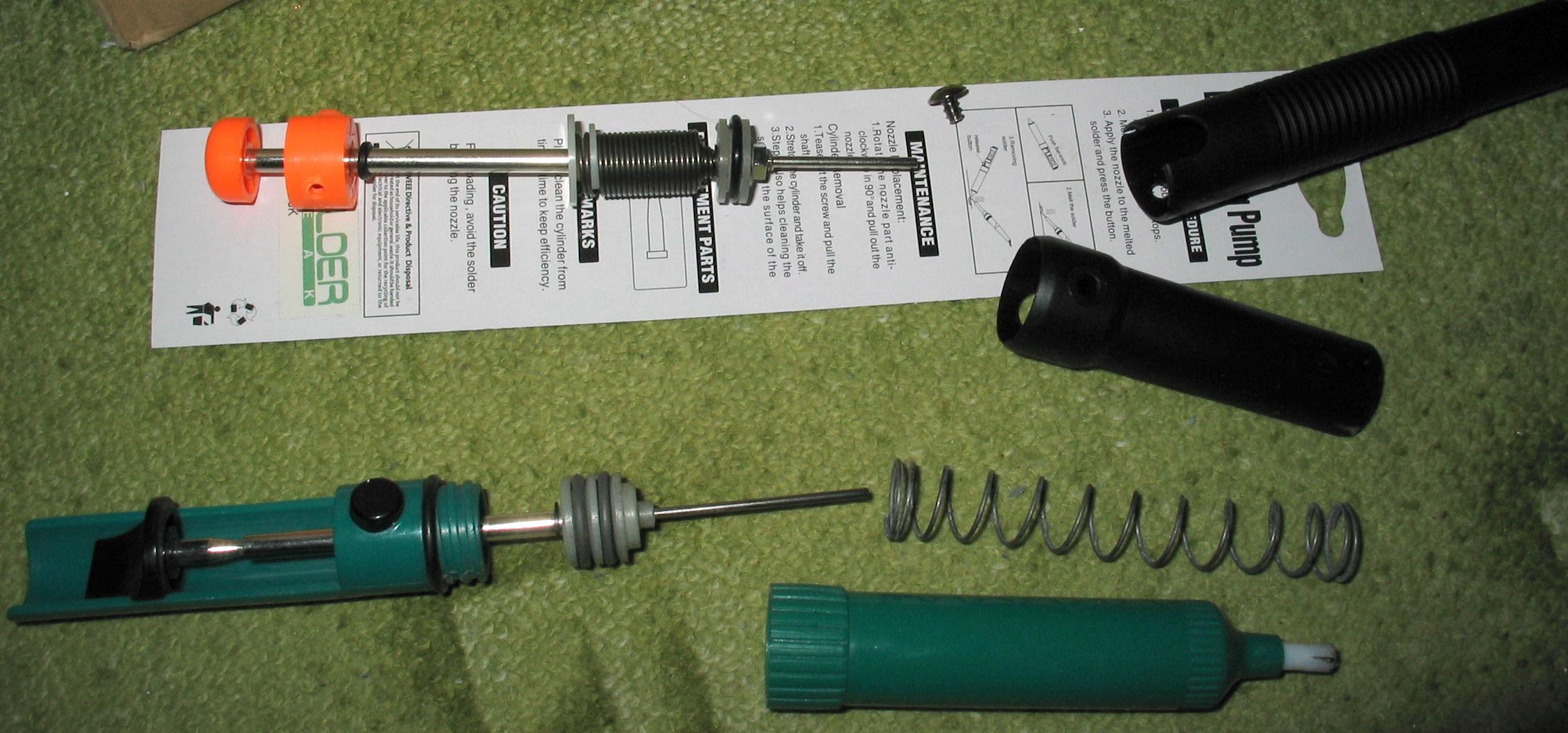

Tento smejd som kupil v TME, pretoze na odsavacke Pro's Kit (snad DP-366C - oznacenie je davno zodrate) som mal uz zniceny hrot (natrhnuty). Pouzil som ju na opravu asi 5 zdrojov a pri dalsom som radsej zobral tu znicenu Pro's Kit.
Preco? Pretoze to prestalo odsavat a islo ma jebnut z tlacidla, ktore je dementne zapustene (takze mam po 5 minutach prace palec v prdeli) a aktivuje sa aj pri letmom dotyku.
Teraz som to rozobral a cela konstrukcia je dementna:
1. Len jedno tesnenie (Pro's Kit ma dve) a navyse ho pritlaca matica (ktora sa uvolnila, preto to prestalo fungovat). Pro's Kit ma drazky vylisovane v jednom kuse plastu - nic sa nemoze uvolnit.
2. Je tam tazna pruzina - cakam na ulomenie plastu, ktorym sa natahuje. Pro's Kit ma jednoduchu tlacnu pruzinu.
3. Spustaci mechanizmus je snad cely z plastu! Pravdepodobne sa uz zodral, preto poriadne nedrzi. Pro's Kit ma zarazku kovovu.

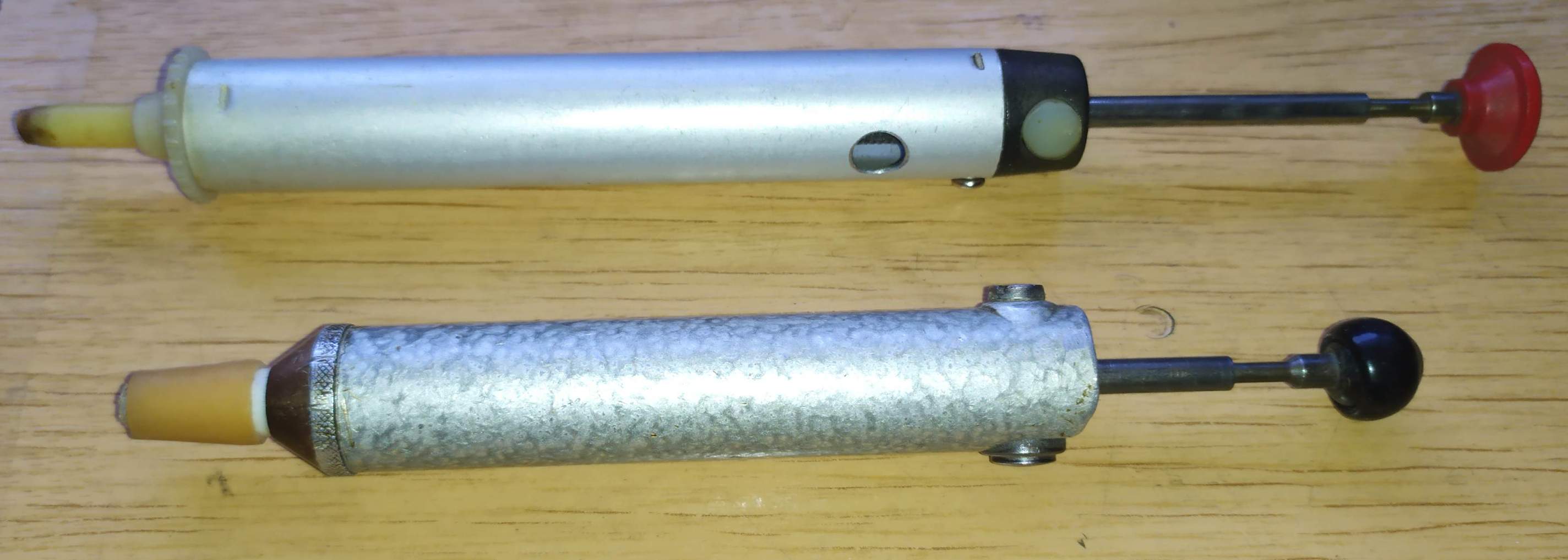

nejlepší je klasika . . .

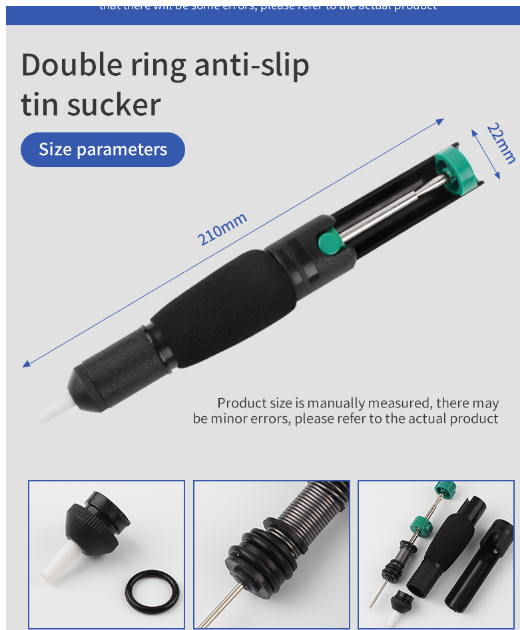

Z alíka(2019) aj s 5 náhr. hrotmi za necelých 6€... spokojnosť.

Konstrukcia pruziny a tlacidla vyzera rovnako 🤐 ako u Solder Peak.

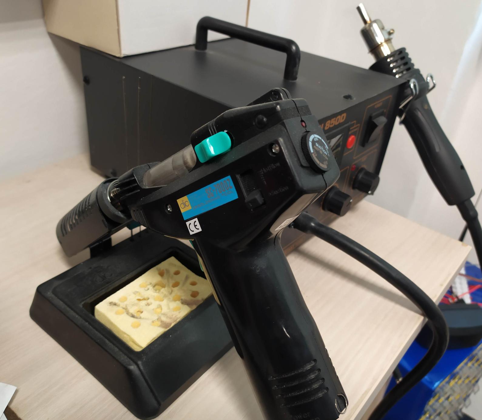

Odpověď na všechny příp. protiargumenty se jmenuje SC7000(Z). Ano, je to o jiných penězích...

JirkaZ píše:Odpověď na všechny příp. protiargumenty se jmenuje SC7000(Z). Ano, je to o jiných penězích...
samozřejmě, pokud chce někdo dělat něco pořádně, musí si pořídit pořádný vercajk . . .

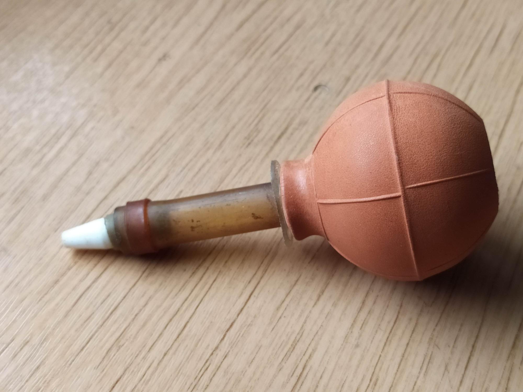

Nejlepší ruční odsávačka je z klystýrového balonku a dřevěné tužky s vymáčknutou tuhou. Eventuelně odpájecí knot. Tyhle pumpičky fakt ne.

ransom píše:Nejlepší ruční odsávačka je z klystýrového balonku a dřevěné tužky s vymáčknutou tuhou.
všechno máme . . .
jen ta tužka se rychle upaluje, teflonový hrot je lepší a lépe se čistí.
podle popraskané gumy balonku poznáš, že se i často používá . . .
. . . každá je ale vhodná na něco jiného.

ok1hga píše:nejlepší je klasika . . .
Když na tefloňák u tý s červeným tlačítkem přetáhneš kousek silikonovky, tak to saje jak zběsilý. Ale nad pístem musí být odfuk díra. Tu tam koukám máš, včetně posichrování vodítka pístu šroubkem aby se neotočilo v trubce.
