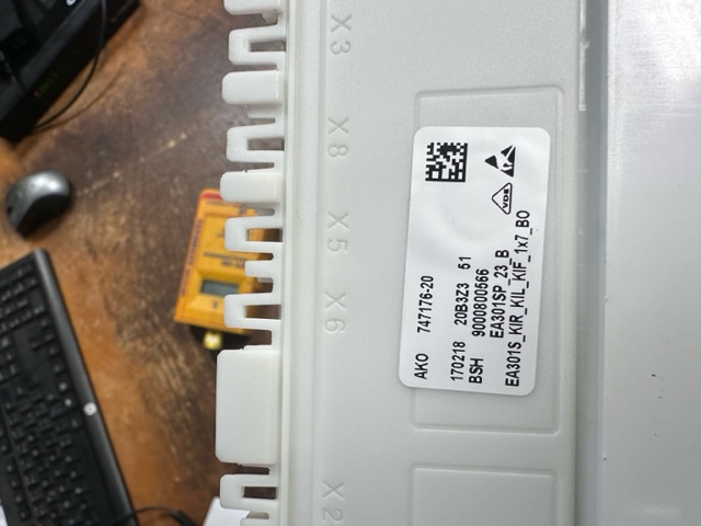

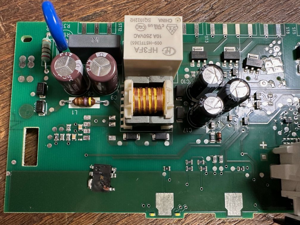

Ahoj všem, dokázal by mi někdo pomoci zjistit vystřelený IO na této desce? Bohužel chybějící kousek sem nenašel..

tipol by som LNK304, ale daj normálnu fotku dosky v okolí toho obvodu, stôl vidieť nepotrebujeme.

vypadá to že je tam skutečně LNK304

Omlouvám se, bohužel v roce 2023 je možné tu poslat fotografii ve velikosti pouze do 300kb, takže sem ji musel přeposlat do PC a následně změnit velikost opět do hrozné kvality.

Ten zdroj vypadá hodně podobně jako zdroj z pračky Whirlpool, stejný odpor, stejná tlumivka a pravděpodobně i stejné filtrační kondíky. S velkou pravděpodobností to bude LNK 304 GN. Při výměně jej doporučuji nahradit za LNK 306 GN (PN) na vyšší proudy, dále je potřeba vyměnit ten prasklý zelený odpor vlevo nahoře (cca 22 Ohm, 3 W), zkontrolovat tlumivku a já ještě vždy preventivně měním i ty dva filtrační kondíky (asi 4,7 mikro/400 V), ale nevím, jestli je to nutné.

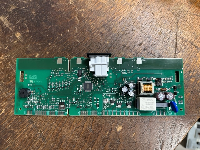

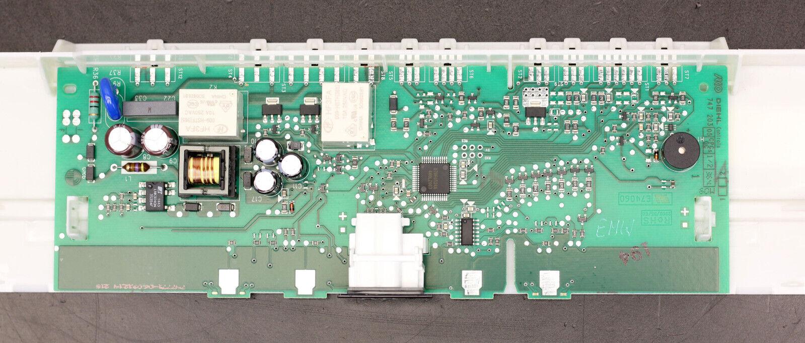

třeba ti ti pomůže, je to trochu modifikovaná deska

Je to také podobně vypadající zdroj se stejnými hlavními součástkami. Výměna bude relativně jednoduchá. Otázka, kterou si kladu vždycky, je to, proč k této závadě vůbec došlo a jak jí v budoucnu předejít. Jestli je na vině nějaké přepětí v síti, nebo to to LNKáčko prostě vzdalo, vyzkratovalo se a odnesl to ten pojistný odpor...

LNKčka měním poměrně často, zkrat mezi D-S. Většinou to bývá na povrchu poznat jako kráter, nebo i jen maličká dírka sotva viditelná s lupou.

Vypadá to opravdu na LNK 304GN
https://i.ebayimg.com/images/g/As0AAOSw ... -l1600.jpg
BSH moc neznám, ale zkusil bych si vyhledat objednací číslo, je zajímavý, že podle toho štítku s BSH 9000800566 strejda nenajde skoro nic ...
https://www.siemens-home.bsh-group.com/ ... radni-dily
