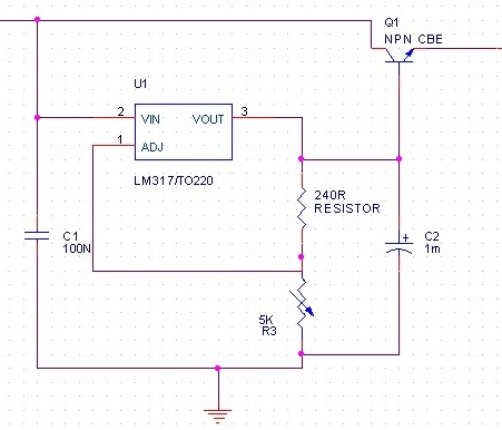

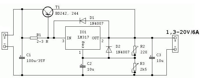

Mám tady na opravu k CB-čku lineární zdroj s LM317 posílenou KD502. Viz příloha LM317_NPN. Proč lineár je jasný, pulzák rušil.
Je to celý nacpaný ve střední drážce oboustranného Al profilu podobnýmu tomuhle.
Má to jednu dost podstatnou vadu, nemá to nadproudou ochranu, takže zkrat na výstupu je konečná pro KDčko, což se nejspíš stalo.
Je to určitě z půlky devadesátek, tenkrát bylo lopaty 10-15A NPN trandů kdežto PNP bylo relativně málo, tak se zvolilo tohle zapojení.
Takže asi nezbyde než posilovací trand vyměnit za PNP a přidat snímací odpor a trand na přivírání, viz příloha LM317_PNP.

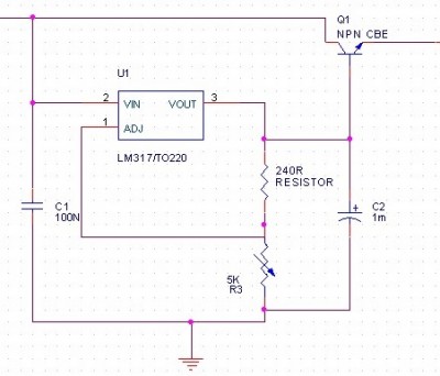

Nebo jde stejnou ochranu s přivíracím trandem použít i u NPN trandu, viz příloha LM317_NPN_omezení ? Nikde jinde na netu jsem tohle zapojení nenašel. Jde mi o to, aby to opravdu makalo a třeba to nezhoršovalo stabilizaci.

To je nějaký chyták? Obě zapojení s NPN zhoršují stabilizaci. Ale pro daný účel zjevně nevadí, když napětí kolísá třeba o půl voltu.
Stabilní napětí je pouze na výstupu IO (vývod č. 2 , ne č.3 jako na prostředním obrázku), odkud se bere zpětná vazba. Pak se ještě přičítá úbytek Ube výkonového tranzistoru. Ten se může měnit třeba o 0,3-0,5V, takže při napětí kolem 14V je to relativně zanedbatelné.
V zapojení se dvěma tranzistory je to podobné, ale stabilizace bude ještě o něco horší, protože při velkých proudech se k Ube přičte úbytek na Rs2.

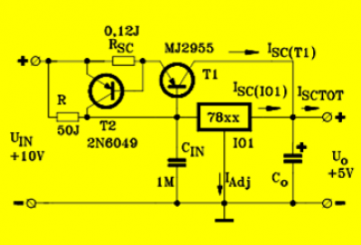

Žádnej chyták, jen se ptám jestli ty NPN zapojení jsou funkční a jak stabilizujou. Vždy jsem dělal posílení LM317 s PNP trandem a snímacím odporem a přivíráním nadproudu malým tranzistorem, podobně jako u 78xx v příloze. Ty makaly velice dobře.
U treba snímať až za Rs1.
(3.13 KiB) Staženo 86 x
PavelFF
Příspěvky: 5328
#5 Příspěvek od PavelFF »
To nebude stabilizovat. IO se snaží nastavit 1,25V mezi vývody 1 a 2. Ale zpětnovazebním odporem nesmí protékat proud zátěže, což by se stalo. A mj. úbytek na snímacím odporu Rs2 a Ube bude při provozu na plnou zátěž větší než 1.25V.

Takže předělat na už mockrát použitý "žlutý" zapojení s PNP trandem.
Blbý je, že původní výkoňák byl ve futrálu TO3 a ten mám v PNP jen KD616, kterej je parametrama proti původní KD502 o dost horší. Předělávat to na nějakou plastovku TO247, TO218 nebo SOT93 se mi teda vůbec nechce.
Jedině snad objednat v Hadexu MJ15004.

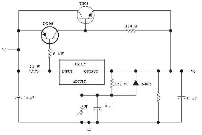

Možná ještě zkusit tohle v příloze z datašítu TI. Tušíte někdo, zda je to zkratuvzdorný?
Díky!
JirkaZ
Příspěvky: 3650
#7 Příspěvek od JirkaZ »
Celeron píše:Možná ještě zkusit tohle v příloze z datašítu TI. Tušíte někdo, zda je to zkratuvzdorný?
Není.

Mimochodem, zapojení s PNP na třetím obrázku je zkratuvzdorné? Nebo na jakou velikost se omezí proud při zkratu?
