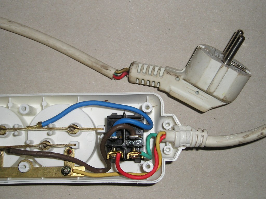

Typ P16c, šňůra 3×0,75mm². Z klece okresního asekolprioru coby zdroj dílů. Pravý kolík vzorně projde na N pásovinu, ostatní jsou v ∞. Kochejte se, povídejte, lamentujte...
Pozitivum je rozebratelné připojení šňůry. Ale co ty barvy? A drátky jako prd (na druhém řádku pod typovým označením stojí: ~250V/max.16A).
Otevřený PES & stav vidlice
Naposledy upravil(a) judeware dne 24 črc 2023, 21:36, celkem upraveno 1 x.

Myslim, ze norma stanovuje farby len v pevnej instalacii. Prierez 0,75mm² sa pouziva bezne do 10A.
Takze si vymen tu znicenu zastrcku a mas predlzovacku.

Ta šňůra je ovšem hnusná, použiju jinou, tuto vezmu nahrubo švédskou utěrkou a vodiče využiju jako odsávací lanko.
Vidlice je geniálně autopojistková, anžto dva vodiče se přerušily hluboko uvnitř, skoro až v ḿístě připojení k silovým svorkám.
Částečným rozřezáním jsem ověřil, že zelená vedla mezi levý kolík a L pásovinu.

"Konfigurace" této šňůry byla:
• L -> zelená
• N -> červená
• PE -> žlutá
Ochranná punčocha v místě, kde šňůra opouští psa, je sežvejkaná. Vypínač Jakeš® takeš, častěji ovšem potkávám provedení, na kterém jsou všechny čtyři vývody pájecí.
To už neplatí elektrikářská konvence "šest ampér na milimetr"? Při dalším hledání jsem našel exemplář, který má psa pod psa, zato šňůru OK -> 3×1mm² (pod zásuvkami stojí: 250V/max.10A).

Připadá mi to, že někdo dodatečně vyměnil síťovou šňůru. Barvy za vypínačem jsou v pořádku.

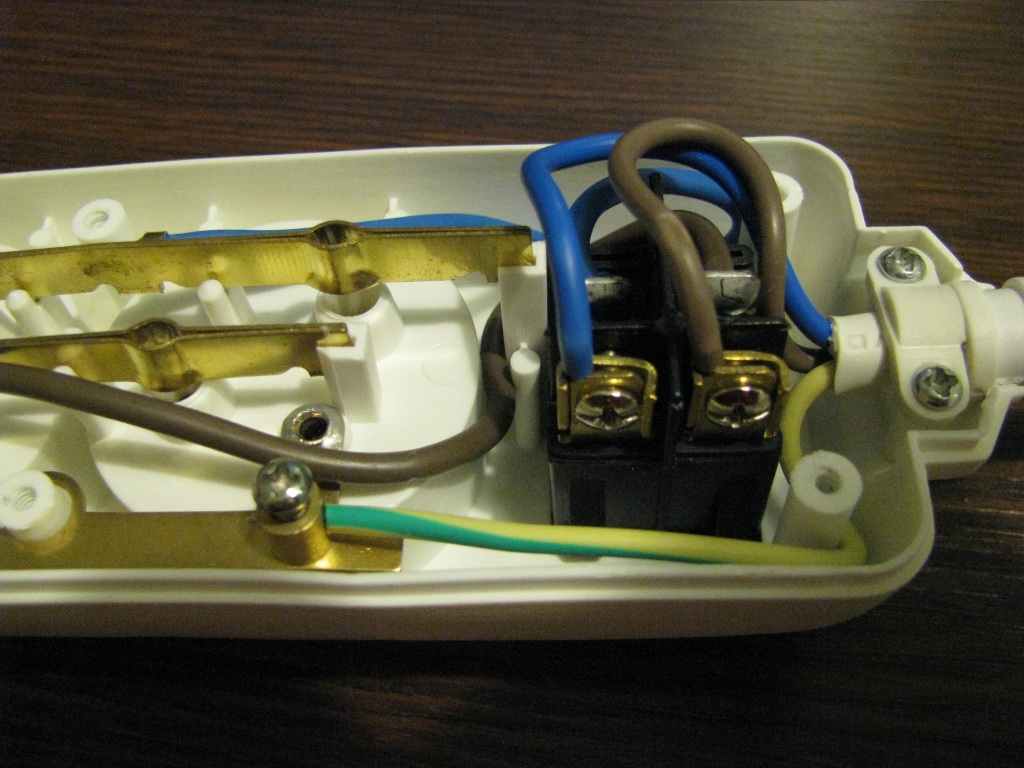

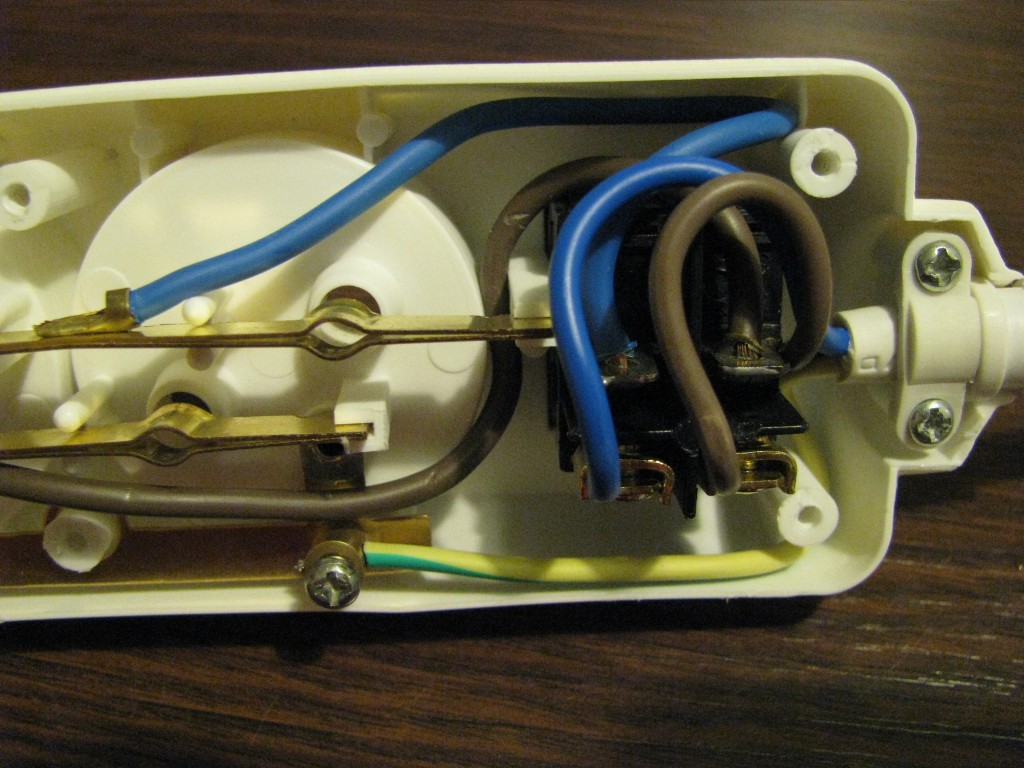

Po několika měsících jsem konečně našel čas, abych si udělal pořádnou zásuvkovici, dle ne€norem. :) Zkombinováno ze dvou psů (z prvního příspěvku plus co doom dal).
1. foto
Vydrbat plasty dalo dost práce (to nemůžou podobné předměty vkládat do klecí e-odpadu trochu kulturněji?). :D Konce kabelů/vodičů jsou vzorně okrojené, zkrácené a procínované (tisícům zdejších názorů navzdory). Pásoviny L, N, PE jsou odrbané a odmaštěné. Nikde se nic nedotýká a bezprostředně nekříží. Vodič ZŽ je o 1cm delší, než ostatní. Svorkováno jest jen v kovu, plasty skříplé nejsou. Všechny šrouby jsou orientovány v souladu se střízlivým pohledem na hodiny (3/6/9/12). Vraj to pak líp drží. 8-)
2. foto
Modifikoval jsem i obě montážní U na vypínači, pro festovnější stisk. A anžto jsem už mockrát viděl, že ochranné kolíky nejsou nanýtované bez vůle a možnosti točení, zde přišly prezentivně protáhnou cínem téžžž. Přiložení dolního krytu nezůsobí ohyb kabelů, jde to úplně ladně.
Přívodní kabel má pouhých 70cm, je navržený jako rovnoramenné eL, jedna polovina délky je vzdálenost od zásuvky ve zdi až na podlahu a díky délce vodorovné části vychází zásuvkovice® doprostřed zadní hrany stolu, přesně pod PC (desktop ATX 2002). Tolerance ±2cm.

judeware píše:Konce kabelů/vodičů jsou vzorně okrojené, zkrácené a procínované (tisícům zdejších názorů navzdory).
Požadovaná životnost -> sto let. 8-)
Pěkná práce, ale.. To neděláš dobře Jaromíre (Petře) s tím cínováním. Taky jsem to zlehčoval, do doby než mi začala doutnat tiskárna, protože to cínování časem povolí, zvýší se přechoďák a spirála se roztočí.... Od té doby licnu pod šroubek vzorně krimpuji.
Mám obavu, že ty dvě věci co jsi napsal, si na základě zkušeností odporují.
Něco jiného je zapájet kvalitně třeba faston, tam obavu mám nejmenší, pokud tavidlo není xindl.
