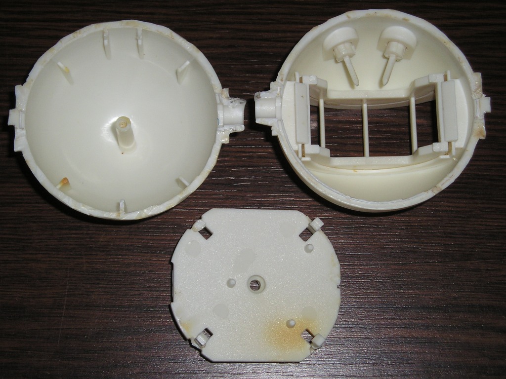

Pravda, není to opravářsky atraktivní téma. Všichni to "mění jako díl". :oops: Mě šlo ovšem o principiální řešení problému. Takže jsem kouli (vyvléknutou z "pantů") ojel ve švu trafopájkou a podařilo se mi kýžené rozborky dosáhnout. Ale vrchol zábavnosti to rozhodně není...

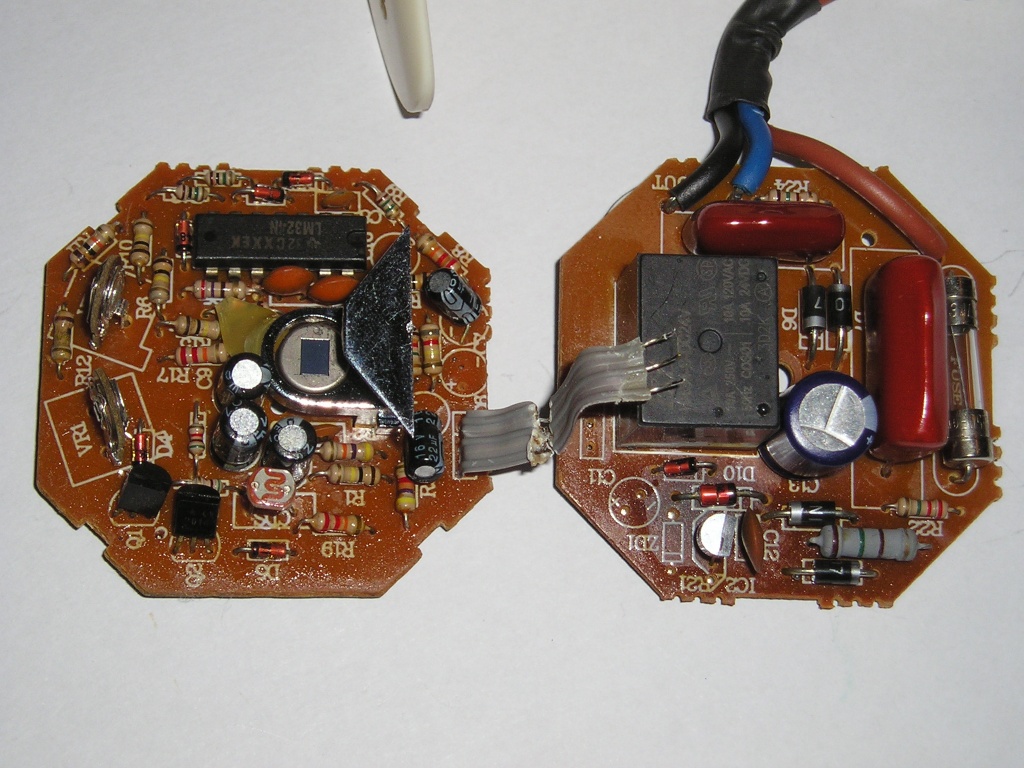

Buď slepené, nebo spojené tepelným působením nějakého továrního přípravku typu "obruč". Ale spíš to první. Když jsem okrájel zbytky svinčíku po řezání trafopájkou, místy se ukázala vystouplá drážka (na druhé polovině zahloubená). Směrem "ke stěně" je deska zdrojová s relé a silovými vodiči, pak oddělovací plast (na vrut), potom spojovací třívodič a směrem "do místnosti" je deska s čidly a LM324. R, C, D, T a trimry vyhlížejí neznačkově, jako z vietnamského jezevčíku. Kvalitně vypadá jen PIR a TI LM324.

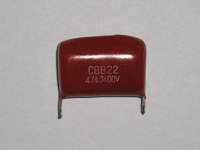

Trafokondenzátor je zde papírově stejný. Resp. - přímo na střídavou síť určitě nebude a příslušné bezpečnostní vlastnosti dotyčný rozhodně nemá. Ale potkávám tohle provedení ve spotřebce tohoto typu vždy (např. primitivní zdroje pro nejjednodušší obruče s LED). Jen jednou jsem v jakémsi polistopadovém osoušeči rukou viděl krabicový 1µF/275V~, s logem Siemens.

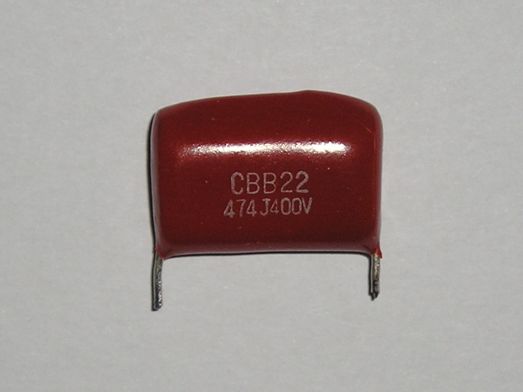

Má mít 470nF, AVR tester napsal 465,5nF. Pod "zátěží" ovšem může dělat přírodavíco. Sekundární elektrolyt Decon má mít 470µF/25V, což je úsměvné, protože relé je na 24V. Ale třeba jsou asijští geniální praktici a odhadují, že napětí na C 25V nepřeleze (zažil jsem modul do myčky ve kterém relé na 24V spínalo spolehlivě při osmnácti). AVR tester ohlásil 370µF. Napětí na slaboproudé straně činilo 10,5V. Po výměně za Panasonic 470µF/35V stouplo na 11,25V. Do řídící desky s PIR a LM324 vede třídrát (sekundární GND, 5,02V a vývod relé, které sepne po připojení drátu ke GND). Na to netradičně použité TTL napětí je na napájecí desce WS 78L05.
Takže buď je ten polštářek "moc měkkej/odpornej/blbě průchozí", nebo se chová nesprávně bezejmenná zenerka (mezi I a G 78L05). Ani při těch 11,25V relé pochopitelně necvakne.

Za napájecím polštářkem je v sérii odpor 150Ω, pak teprve můstek, filtrační C, relé a WS 78L05. Pro jednoduchost začnu napájením patřičně omezenými 24 volty. Ovšem lab. zdroj jsem si na dovolenou nebral. :) Počká po neděli.
Ta spojovací trojlinka je tvrdá a houby vydrží (v místě přechodu do desek). I toto vidím po iksté. Ale ten kaz uprostřed jsem udělal já (při rozborce koule trafopáječkou). :oops:

To odzkoušíš vcelku jednoduše. Pokud máš od sebe rozpojené obě desky, tak tu s relátkem můžeš v klidu zapojit do sítě. Na filtračním kondíku bys měl naměřit těch 24 -25V, to určuje pouze tá zenerka (nic jiného na této desce v tuto chvíli proud neodebírá), ta žere veškerý protékající proud nad toto zenerové napětí, daný dle kapacitní reaktance kondenzátoru 470n, což je jakoby byl v obvodu zapojen odpor o hodnotě 6,8k. Takto se i ten obvod chová jako jednoduchý proudový regulátor v těchto malých napěťových rozdílech 0-30V. Takže když chceš rychle vyzkoušet stav toho 470n kondenzátoru, stačí ampérmetrem zkratovat elektrolyt kondík a pokud změříš protékající proud 30-34mA, je kondík 470n v pohodě a když prozměnu voltmetrem na tomto elektrolytu naměřiš 24-25V, je zenerka v pohodě.
Nejčastější závady bývají v té snížené kapacitě, ale také v té zenerce, neboť pokud není relé sepnuté, pálí celý přebytečný procházející proud v teplo a plošňák v tomto místě bývá také dost do hněda zabarven.
Pokud propojíš druhou desku a budeš měřit v kladné větvi té trojité propojky procházející proud do PIR desky, neměla by tá druhá deska odebírat víc jak 6 mA, jinak je chyba na této desce.

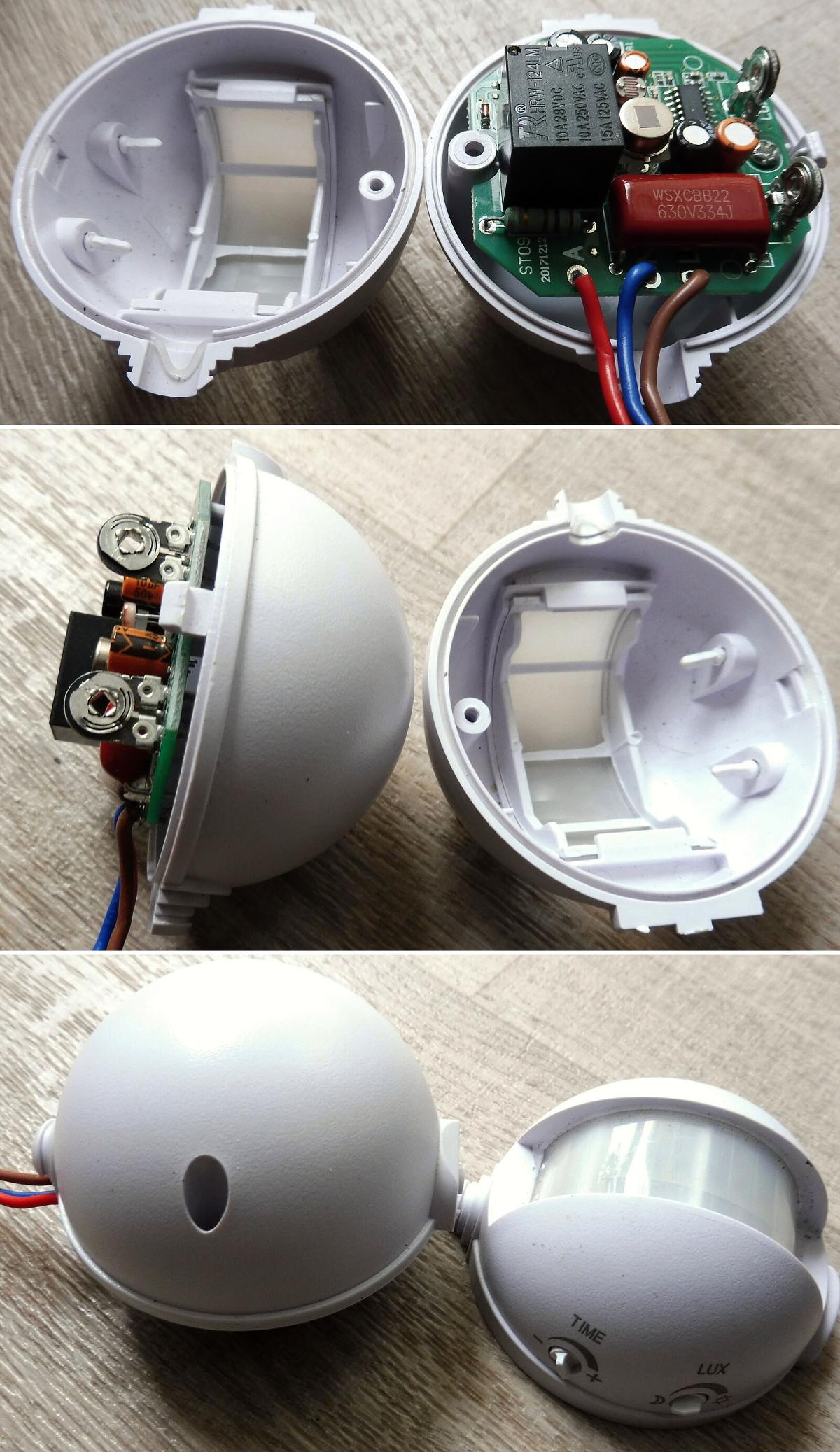

Tak jsem myslel, že ti nějak pomůžu, a rozebral jsem jednoho Marťana. Šlo to, zezadu měl jeden zazáslepkovaný šroubek a dole mezi točítky západku, ta po odklopení horní strany vyskočila sama.
Ale střeva to má na jediné desce... a po asi půlhodině pokusů trefit se těmi prciši do trimrů při snaze složit to zpět jsem to mrsknul do krabice. Třeba to později půjde líp.

[1] Provedení pro extra trpělivé. Oddělovací plast je na vrut uprostřed, obě polokoule byly zřejmě lepené.

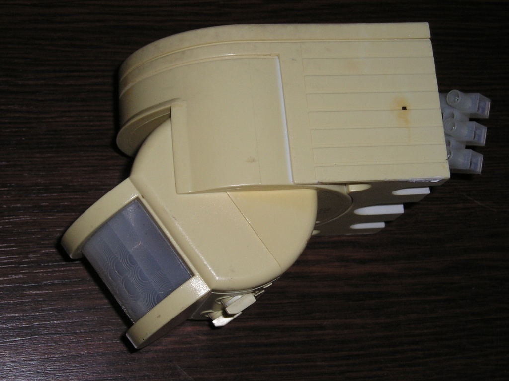

[2] Další u nás rozšířené provedení, naštěstí rozebíratelné (8 vrutůch). Střeva, jako ve značkové úsporce. Oprava počká.
Oba případy mají plasty vyšusované od Slunce. :!:
Nějaké hokuspokusy popisované kolegou lubos1961 jsem spáchal hned v pátek po deváté. K napájecímu polštářku jsem paralelně přiložil rockový riff X2 (100n/275V~). Ani při odpojené desce s PIR napětí na filtračním C nijak výrazně nestouplo. Hádám, že to dostalo nějakou pumelenici po síti a zenerka pracuje v provozu špatně. Na desce bez elektřtiny v propustném směru změřeno diodovým testem 0,56 voltůch, opačně ∞. Pak ještě jednou na diodě vypájené, takže bezejmenná je teď ST 1N4749A (a negativně posunutá na oněch 12V). Ve firmě mám v testovacím kutlochu zdroje do 30/100/150V, takže to po neděli zdiagnostikuju v klidu (bezohňostrojově). Být v těch výrobcích malé konvenční trafíčko, tak by se to asi jen tak nekazilo. :?:
