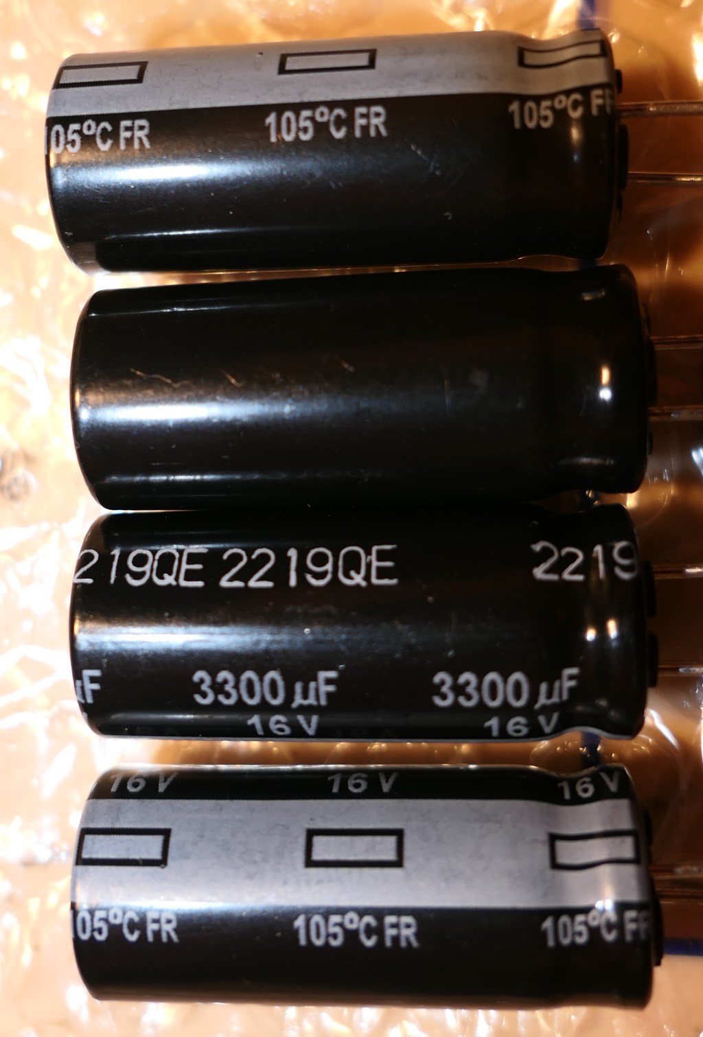

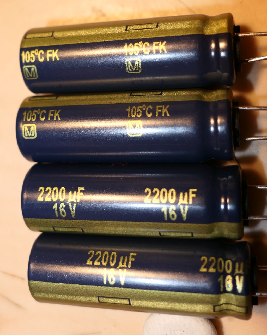

Ano, s Panasonicem je to tak už mnoho let. Ale nikdy jsem to nepochopil. Řešilo se to i na jiném fóru. Kupoval jsem na TME různé kondenzátory jejich řady FR.
https://badcaps.net/forum/showthread.php?t=14047
https://www.badcaps.net/forum/showthread.php?t=13259
Koupil jsem i kondenzátory z řady FK a tam už logo"M" je.
Moc se mi to nelíbí, raději bych kupoval Nippon Chemicon, Rubycon nebo Nichicon, které mají natištěné logo výrobce, ale ty nebyly skladem s požadovanými parametry a/nebo byl možný odběr jenom po násobcích 500ks.

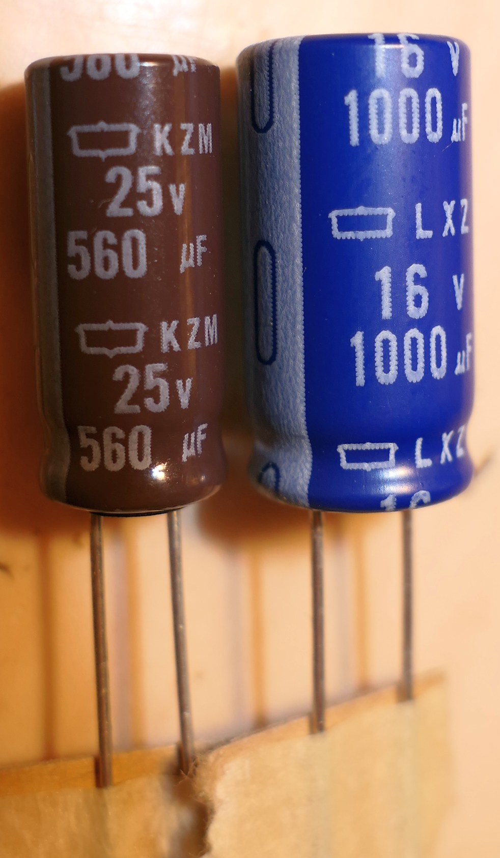

https://www.chemi-con.co.jp/common/images/logo.svg
Nippon Chemi-Con má na kondenzátorech nenápadné logo, ale je tam.
