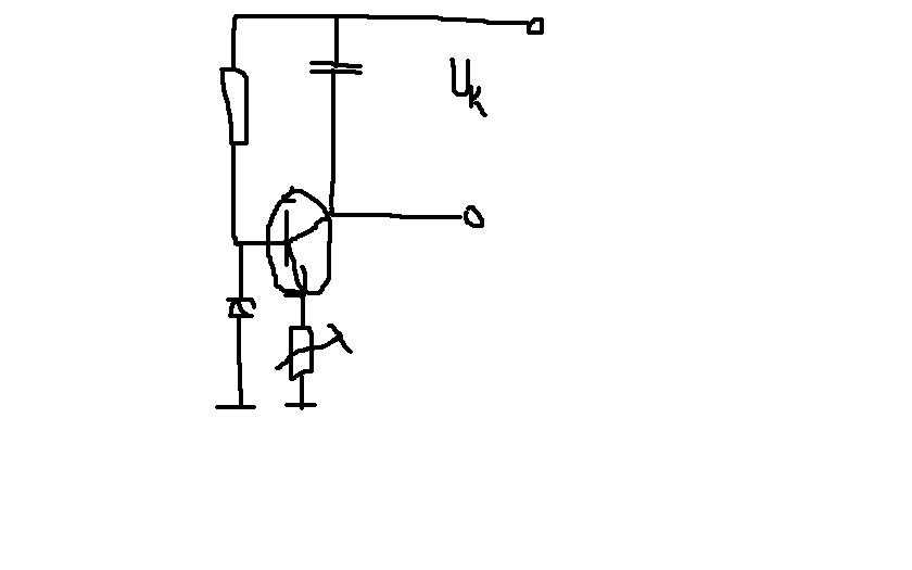

zdrojem konstatního proudu tím myslím tranzistor se zdrojem konstantního napětí v bázy, odporem v emitoru nastavuju proud kolektoru no a když připojim na kolektor kondenzátor tak se začne tím proudem nabíjet a já bych potřeboval tu rovnici když znám proud a kapacitu. Tady je radši obrázek:

ja by som povedal ze konstantnim prudom nemoze lebo odpor kondika sa nabijanim zvacsuje...

ale tenhle zdroj to vykompenzuje

U = I*t/C = Q/C

Fakt je to takhle jednoduchý ... no asi jo. Dik spoleham na to.
