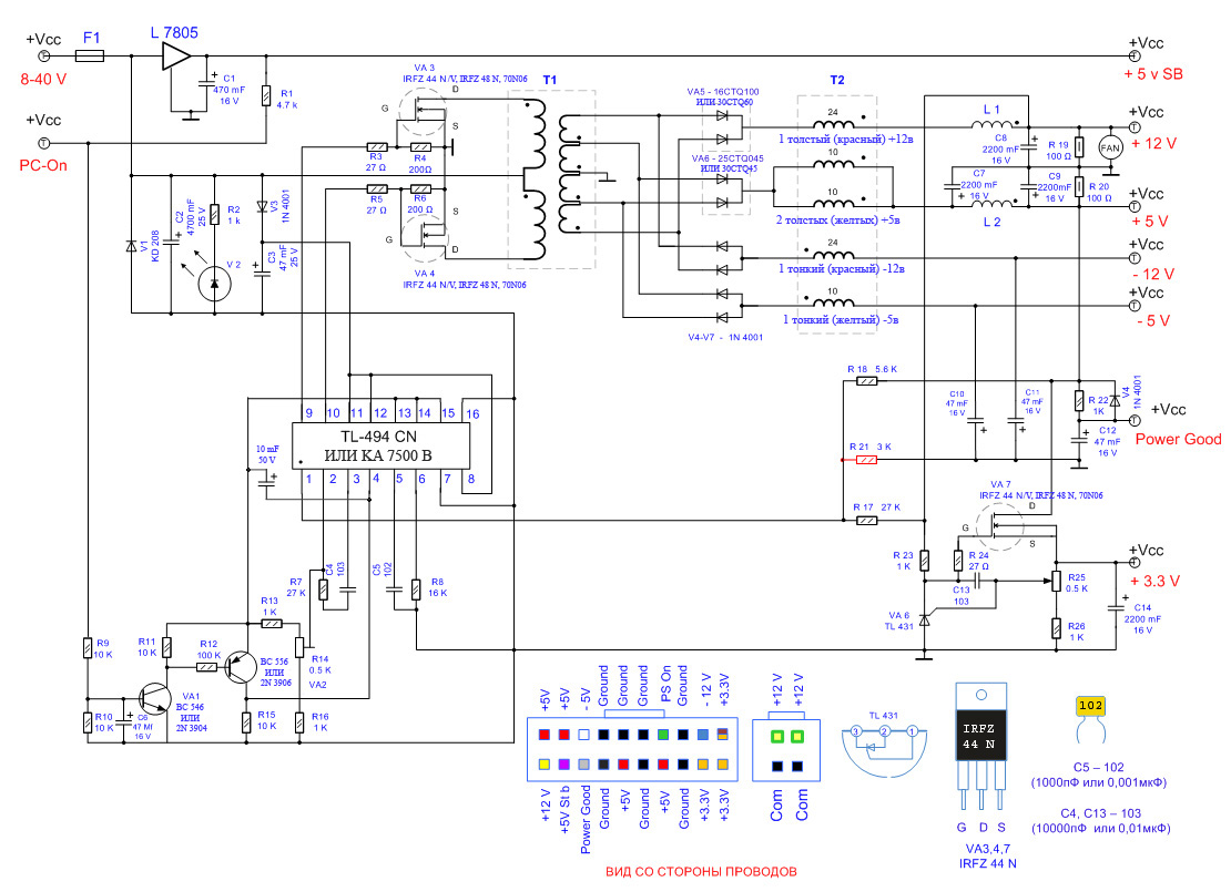

#11 Příspěvek od Standa33 »
U samostatných měničů je riziko, že v případě poruchy některého napětí(měniče), může začít téct proud přes datové sběrnice.
V PC zdroji je kontrola jednotlivých napětí(Power_Good), takže by to chtělo stejně propojit i ty samostatné zdroje.
https://cs.wikipedia.org/wiki/Power_Good
Nebo si postav něco jako tohle:

#12 Příspěvek od sanoch »
No tak to jsem nečekal, to je přesně co potřebuji.
Moc děkuji "Standa33" samozřejmě i ostatním.
Napadlo mně překopat PC zdroj, ale musel bych laborovat.
Takhle je to bez práce. Nic podobného jsem nenašel, strejda Google mně nemá rád.
