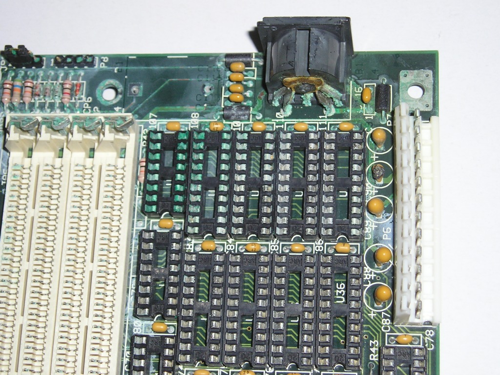

Čím čistíte desky z počítačů? Při balení věcí pro EKKARa jsem narazil na pozapomenutou desku 386SX, poněkud kontaminovanou baterkou Varta. Zezelenalo mnohé v okolí 5×5cm... Je to bolest všech starších AT-286 (a vyšších), až do příchodu desek s knoflíky. :(

Ocet nezabral, ani všemožné roztoky s jarem, mydlinami apod. Ani drátěný kartáč by zřejmě nezabral (viz foto).
Pasívy, sloty, patice, DIN, napájení. Humus vůkol. "Stavební lepenku" (IPA) :D na to plýtvat nechci, vždyť je ta kapalina drahá hnedle jako whiska. Pasuji podobné případy na dárce orgánů (součástek). A abych podobným nehodám předešel i u věcí novějších, vytahuju z nich knoflíky a skladuju je v normálních pokojových podmínkách (ty CR2032).

Když na ten plošák koukám, tak tam nejspíš stejně budou sežraný některý cesty v okolí baterie.
Příspěvky: 37418
#15 Příspěvek od rnbw »
Je to mozne - je potrebne podozrive cesty premerat a pripadne opravit.
Uz davnejsie som vsetky NiCd baterie z odlozenych dosiek odstranil a vyhodil. Niektore uz tiekli a dosky boli chytene, ale nie az takto.
