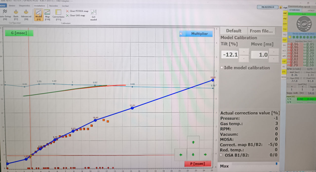

První problém je, že máš velký trysky. Ten množník nemá padat pod 1,0, protože máš pak kratší časy vstřiků LPG než benzínu. K 1.0 ti může padat tak někde při maximálním výkonu, ale jinak by se měl pohybovat kolem 1,3. Stahovat to ubráním tlaku na reduktoru nemá podle mě smysl. 1,3bar je podle mě OK (pracovní tlak bys pak měl mít nastavený 1,2bar), taky to tak mám. Náklon -12% je úlet, pro atmo motor by to mělo být myslím +5-15%. Výpočet náklonu křivky jde myslím z pozice 1. a 5. bodu na křivce. Ty ji máš hodně plochou, měla by být strmější. Klidně si na křivku přidej další 2-3 body, ať se víc vyhladí.

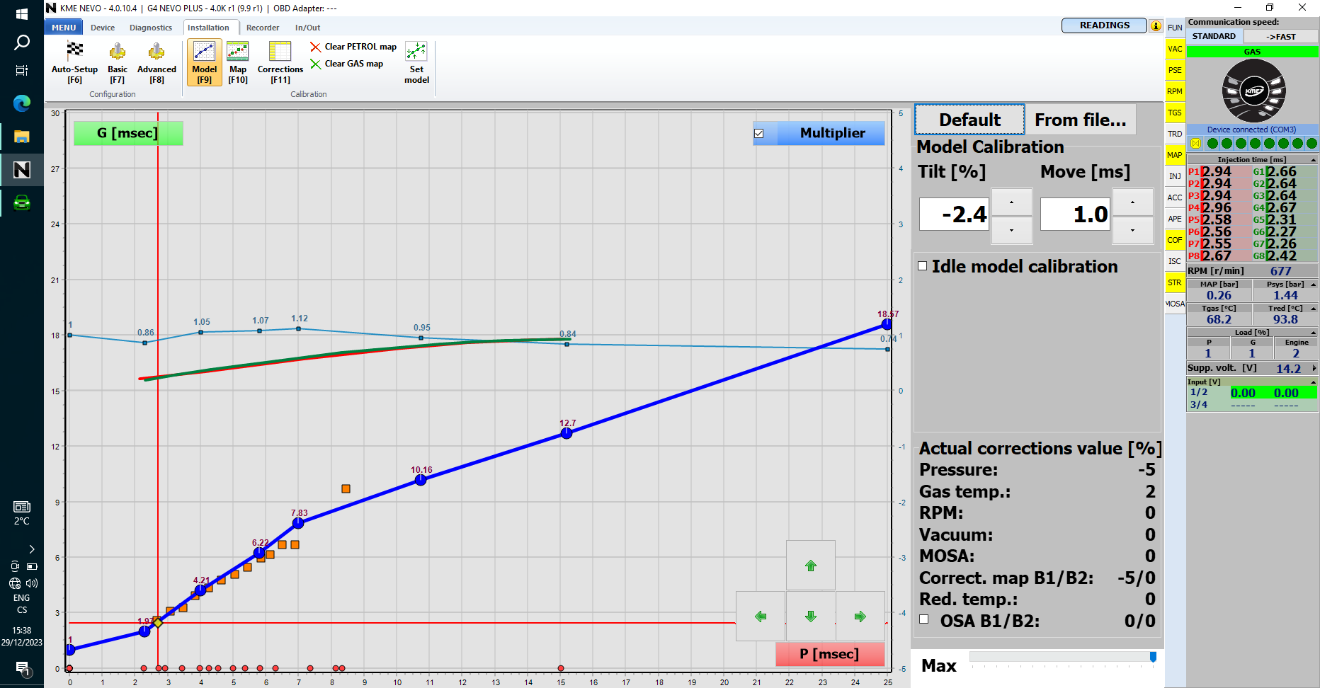

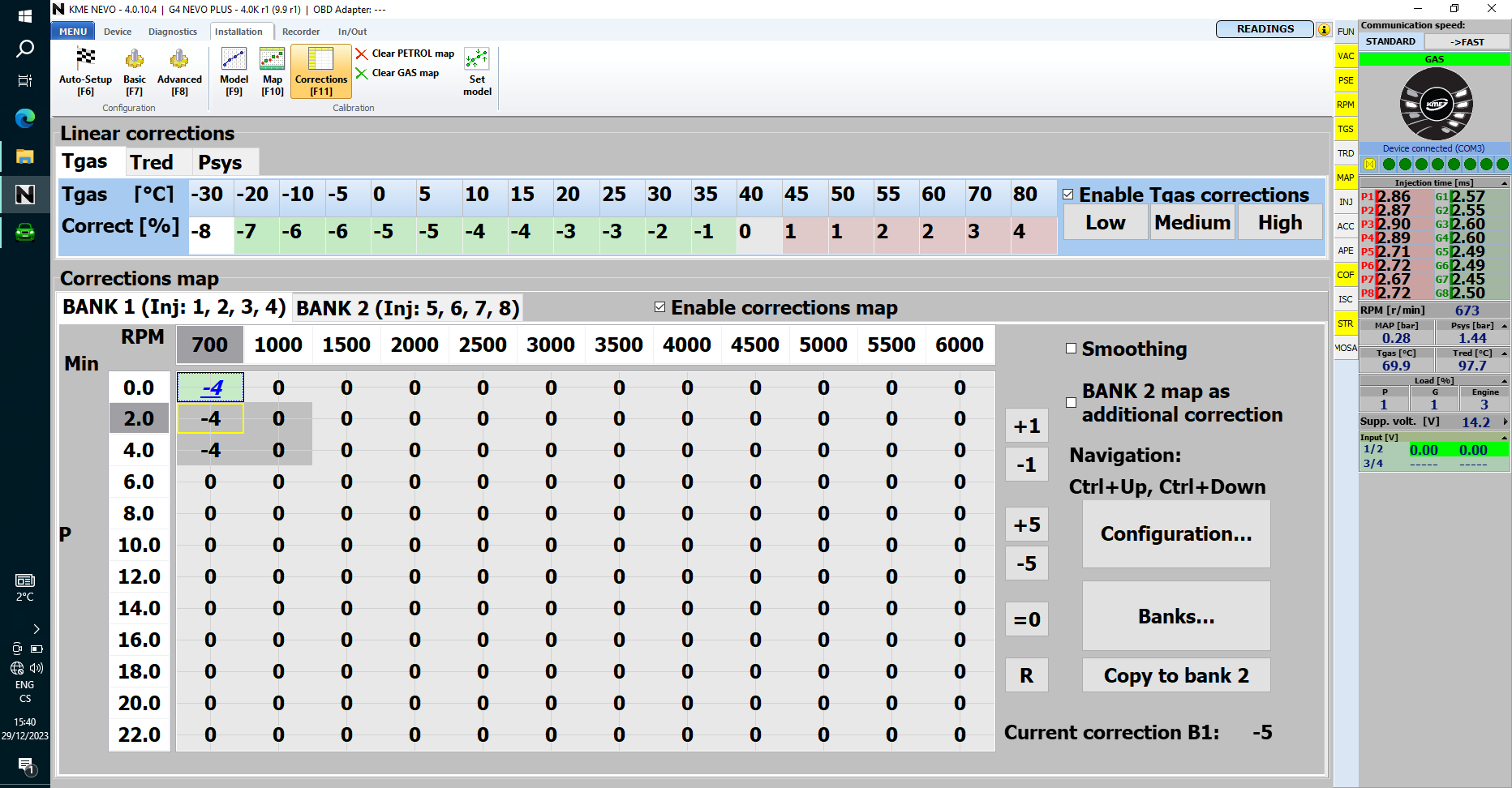

Všiml jsem si, že válce nebyly v tom pokročilém nastavení rozdělené na 2 skupiny (bank), takže neměly vlastní mapu korekcí. Rozdělil jsem je do skupin podle toho, jak jsou na vstřikách očíslované válce, což vypadalo správně. (Bank 1 1-4 válec, Bank 2 5-8 válec).
Dál bylo ve volbách zaškrtnuto HEMI, ale můj motor funkci vypínání válců nemá, tak jsem to odškrtnul. V příručce jsem si přečetl, že to pak ignoruje chyby vypnutých vstřikovačů, to není můj případ. Na kalibraci to asi nemá vliv.
Pak jsem najel novou benzínovou mapu, nastavil model a najel mapu LPG a podíval se na výsledek včetně změření ltft na obou hlavách. Na benzín jsem po zkušební jízdě naměřil ustálené ltft 7.8% a 8.6%. Přisuzuju to opotřebení benzínových vstříků. Sání jsem testoval na těsnost a nikde jsem falešný vzduch nenašel. Prvotní přičina chudé směsi na jednom z válců byla volná svíčka - lajdáctví předchozího majitele nebo jeho servisu a moje štěstí, že jsem na to přišel před katastrofou. Rád bych docílil toho, aby se po přepnutí na LPG ty adaptace výrazněji neměnily. Když jsem přepnul na LPG s tímto automatickým naladěním, dlouhodobé adaptace jsou kolem 14%, což už je moc. Na benzín to dlouhodobě jede dobře, na LPG to kvůli ltft nad 10% ukazuje chybu o sporadicky chudé směsi.

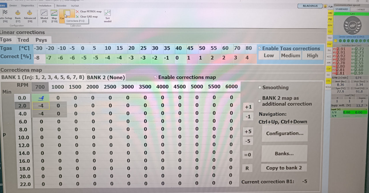

Mám tam chybu, protože po rozdělení na 2 banky jsem nepřekopíroval tu první mapu adaptací do druhé, takže na volnoběh to má na první bance korekce -4 (viz screenshot) a na druhé jsou všude 0. To ještě spravím a asi to bude příčina toho, že při volnoběhu je na grafu vidět v krátkodobých adaptacích posun řádově o několik procent (konec grafu LPG).

Abych správně rozuměl tomu grafu s modelem a s mapou:
Model:
- tlustá modrá určuje čas vstřiku LPG v závislosti na času vstřiku benzínu - bez korekcí.
- tenká modrá s hodnotami kolem 1 je ten "množník", který ukazuje poměr času vstřiku lpg k benzínu pro daný zatížení (podle doby vstříku benzínu)?
- zelená a červená krátká křivka akorát vím, že musí být co nejvíce překryté, ale co to má za jednotky jsem z grafu nevyčetl.

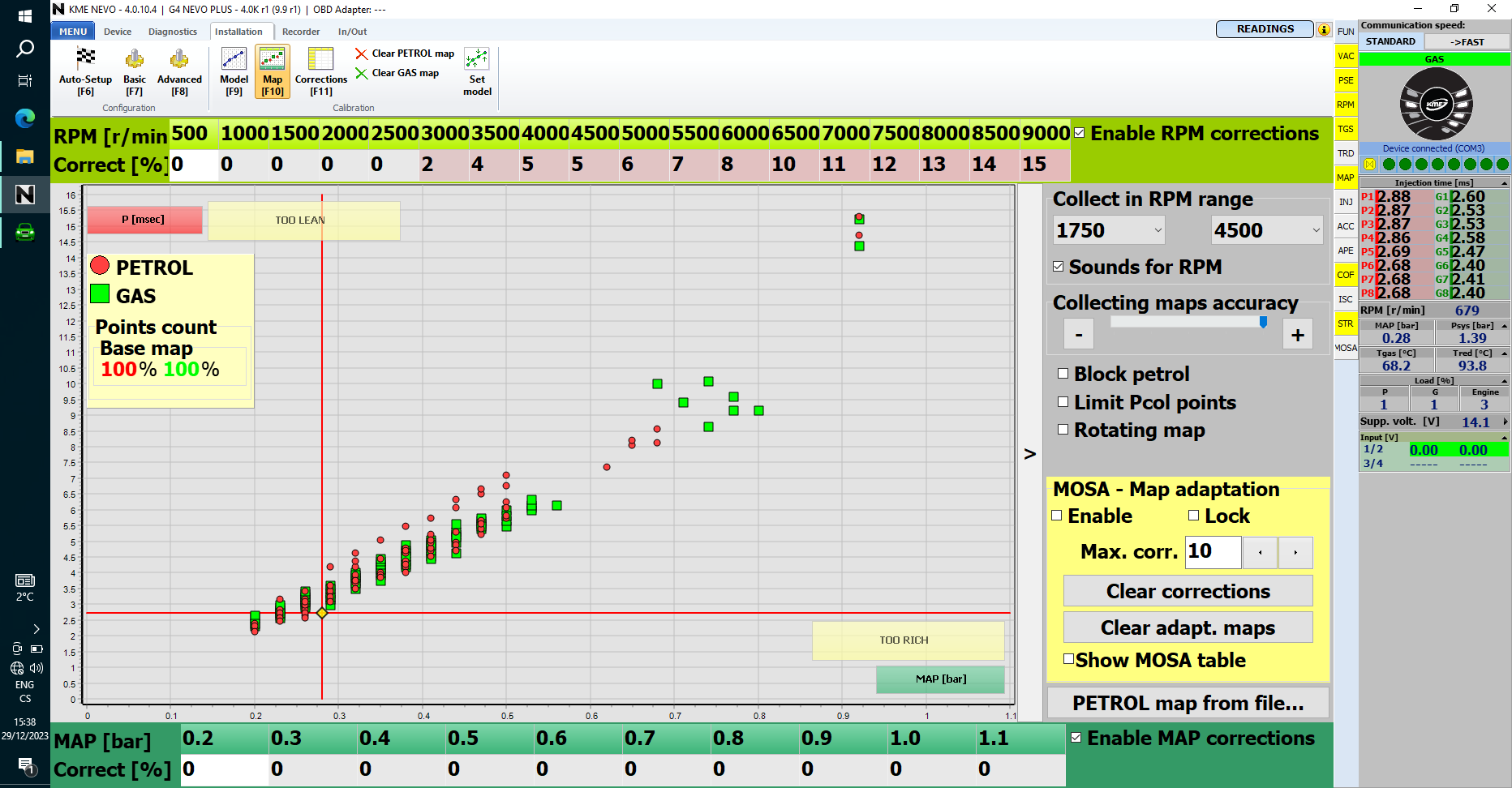

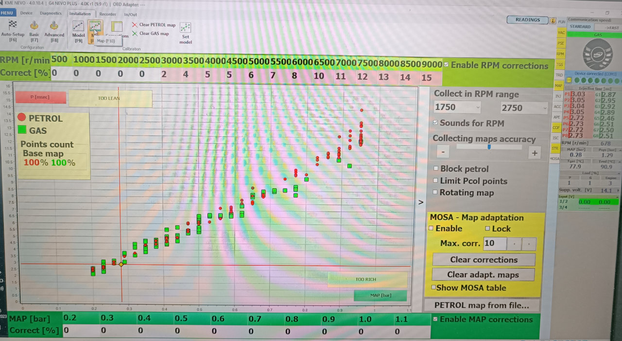

Mapa:
to ukazuje dobu vstřiku paliva na základě hodnoty tlaku v sání (u atmosféry pouze podtlak tzn. závisí na otáčkách a otevření klapky)?
Když se sbírají body do mapy, dal jsem maximální přesnost, ale jaký vliv má nastavení otáček pro sběr dat? Je žádoucí sbírat ta data jen v malém spektru otáček a maximalizovat na tom úseku přesnost a pak to opakovat pro další režimy, nebo jak to funguje? Tomu jaký to má vliv a na co nerozumím. Jen jsem četl, že se najede mapa benzínu, pak mapa LPG, z toho se spočítá ten model a ten se nastaví a pak se najede znovu mapa LPG a korekce by měly být minimální, ale v mém případě jsou skoro 2x tolik.

tady jsou ty korekce na bank1, na bank2 jsou všude 0 - to je moje chyba. Akorát nešel přiložit 6. screenshot, tak to píšu v popisu.
