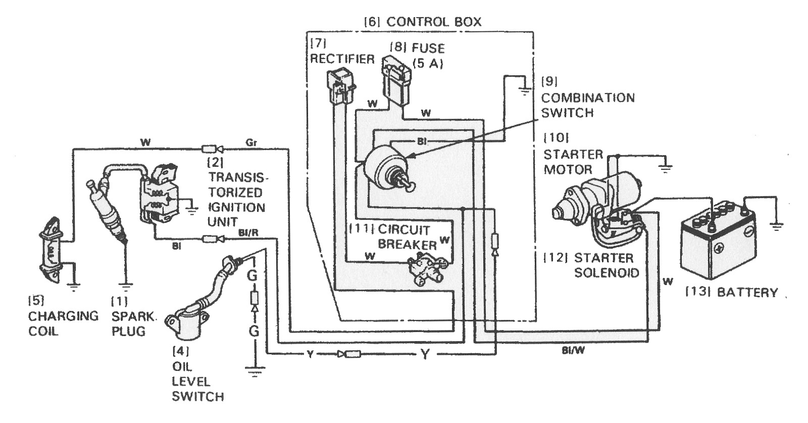

Ahoj,
jak je řešen usměrňovač na malém motoru Honda GX200 nabíjecí cívky akumulátoru?
#2 Příspěvek od EKKAR »
Víš, nejspíš tam budou nějaký křemíkový diody, na selen nebo kuprox to nevypadá ...

#3 Příspěvek od Ivan_01 »
pomocou usmerňovača, na obr. označeného RECTIFIER. Daj si do Googla (alebo iného obľúbeného vyhľadávača) "Honda GX200 wiring" a nájdeš o tom viac

#4 Příspěvek od doga »
Je to dvoucestný nebo jen jednocestný? Jak realizovat Graetz se společnou zemí?
Příspěvky: 8229
#5 Příspěvek od Michal22 »
Pokud ten obrázek, který připojil Ivan_01 alespoň v proncipu sedí, nemůžeš tam mít dvoucestný usměrňovač - druhá strana cívky je uzemněná.

#6 Příspěvek od Ivan_01 »
však to tam máš nakreslené, značka diódy, dva drôty, aký gretz ?

#7 Příspěvek od doga »
Ano vidím, jen přemýšlím jak to udělat lépe a z cívky dostat více.
Chtěl bych tam větší akumulátor Pb, náhrada za závaží na "teře" a k tomu spotřebiče, světla, naviják na sklopku vozíku.

#8 Příspěvek od Sandal »
Tak to rovnou někam přibastli normální alternátor. Toto baterii s takovou elektrovýzbrojí nenabije.

#9 Příspěvek od doga »
Teď mi tu leží jeden repasovaný PAL s demoverzí regulátoru...
Kvůli elektrickému startéru musím koupit celou sadu i s cívkou.
Cívka má dát 1A, s dvoucestným usměrněním 2A, jde tam dát druhá za 200Kč, to už jsou 4A a naviják vykryje akumulátor .... nebo alternátor a vymyslet řemenici k setrvačníku .... zavazí tam ventilátor a ruční startér, z druhé strany klikovky je redukce se spojkou.
Proto to zamyšlení nad snazší cestou.

Tak zpět. Napadlo mě izolovat civky ale nejsem si jist realizací. Honda dělá silnější cívky, pro silnějsí modely i alternátor ale ... dostupnost a cena :(
Tak opouštím myšlenku, že bych jednoduše vyprodukoval dost proudu v setrvačníku a vracím se k automobilovému alternátoru.
