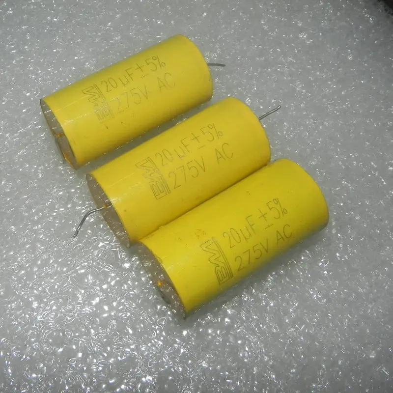

Rozebral jsem jiný kus UPS a tam je od jiného výrobce 20µF/275V AC. Tedy po něčem takovém jdu.
Pokud ten původní kond měl 400V DC tak musel být hodně na hraně...

Tak ne, že by neexistovaly. Existují na Alíku...
JirkaZ
Příspěvky: 3650
#9 Příspěvek od JirkaZ »
Jo jo, PRCáckej no-name kondík bych tam vrazil, to bude žůžo.
