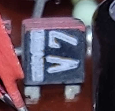

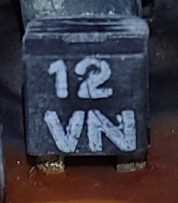

Ahoj,
prosím o identifikaci součástek, díky.

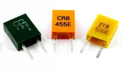

Ahoj, zkus sem dát i míň detailní fotku, ať jsou vidět okolní součástky. Nebo napiš, z jakého je to zařízení. Mě to takhle na první pohled připomíná nějaké rezonátory.

Kdepak, tohle i podle potisku vypadá na diody RFT. Jestli jde o usměrňovací diody, nebo spíše bych řekl zenerky, zatím přesně nevím, nemůžu najít tabulku k potisku a barevnému značení na těchto pouzdrech (v katalogu polovodičů RFT začínají diody od strany 59).

Mám pocit, že v RFT dělali v těchto pouzdrech i varikapy.
Možná by nebylo od věci říct, odkud to je.
Příspěvky: 21229
#5 Příspěvek od Hill »
Ano, soudruzi z NDR do těchto pouzder cpali kdeco (i tranzistory, ty samozřejmě měly tři vývody, taky sdružené diodové bloky, zejména pro logické členy, ty ale byly příslušně delší a měly víc vývodů).

Ahoj,
prostuduji katalog RFT (díky Hille).
Na desce je jedna součástka (označení V7), která se při měření chová jako dioda.
Vadné součástky na fotkách mají zkrat, nachází se v síťové části (230V).
Asi to bude něco takového...
https://www.radiomuseum.org/tubes/tube_say17.html
Je to deska ze starého průmyslového stroje, ty pouzdra diod vidím asi poprvé.
Jak píše Hill, dioda nebo zenerka, jen dopátrat konkrétní typ.

Potkal jsem to v termostatech vyráběnejch v DDR a použitejch u nás pro automatický pračky ROMO, jsou to skoro tutově zenerky, číslo obvykle zaokrouhleně udávalo zenerovo napětí.

Jsou to diody RFT. Jestli zenerka či křemík se musí nalýzt v katalogu. Dederón dělal křemíky i vícenásobný, něco jako odporový SIPy s jednou společnou nohou. V pořizovačích dat Soemtron jich bylo v diodových kodérech a dekodérech lopaty.

dle katalogu RFT (ještě jednou díky Hille) by to měly být tyto součástky:
označení na pouzdru 12VN - zenerka SZX 21/12
označení na pouzdru V7 - Si dioda SAY 17 L2
