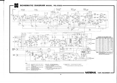

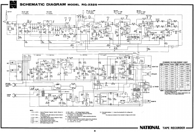

Ve schematu mám hodnotu el. kondenzátorů značeno např. 15V3, 25V1 , 6.3V33 a pod. Dá se z toho vyčíst jejich kapacita ? Děkuji.

#5 Příspěvek od dvorak »
Přikládám schema, ale při zvětšení je nečitelné, originál má 4 MB, ale to jako příloha poslat nejde....

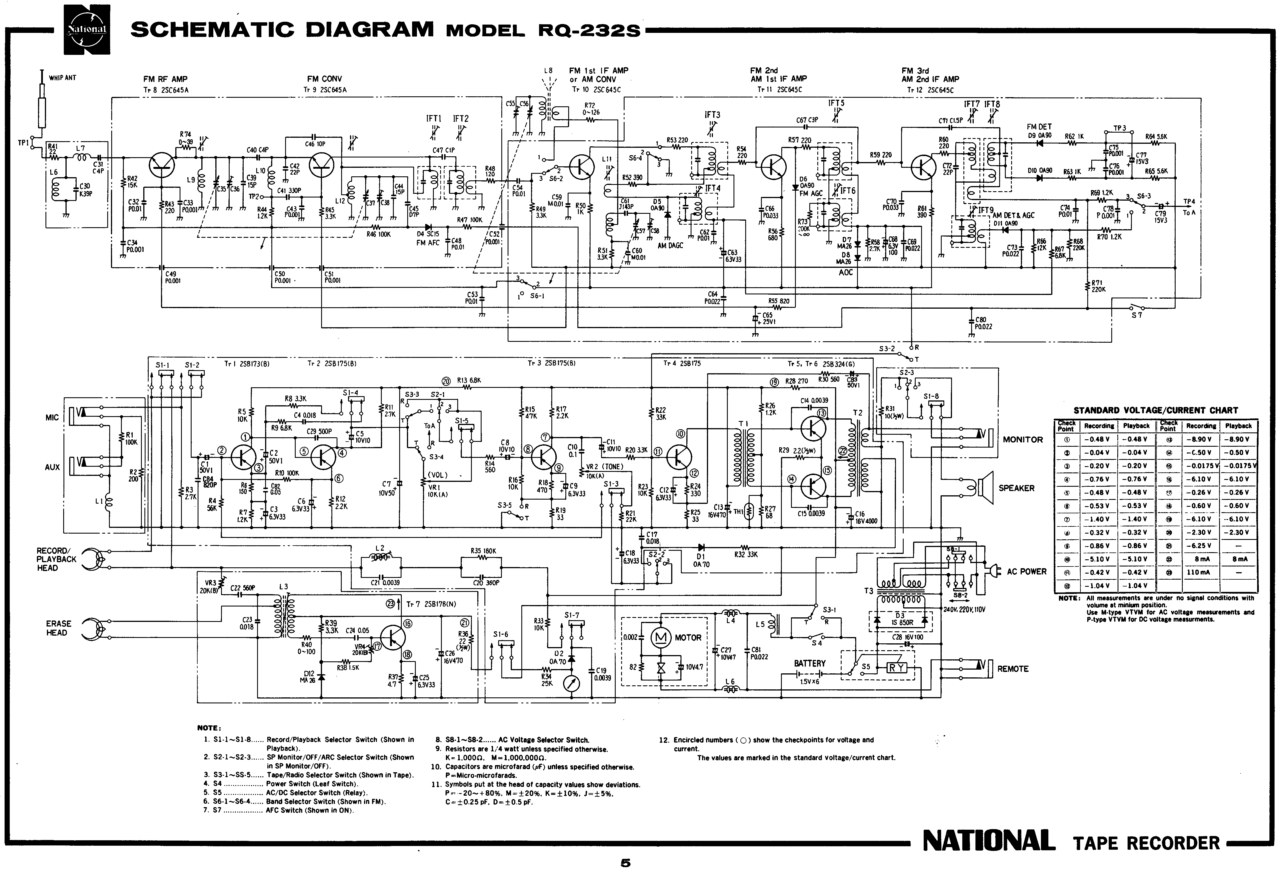

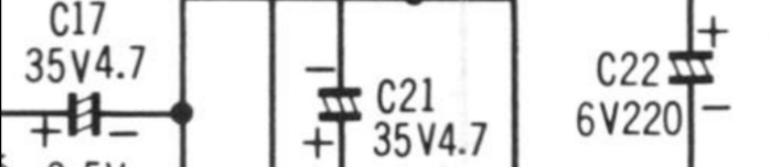

#8 Příspěvek od DukeNuke »
Mohlo by to být
4,7uF/35V
220uF/6V
Snad...
Na těch kondenzátorech hodnoty nevidíš?
dvorak
Příspěvky: 2240
Bydliště: Dvůr Králové n.L.
#9 Příspěvek od dvorak »
Samozřejmě vidím, ale já právě nevím, jak jej ve schematu zařadit.

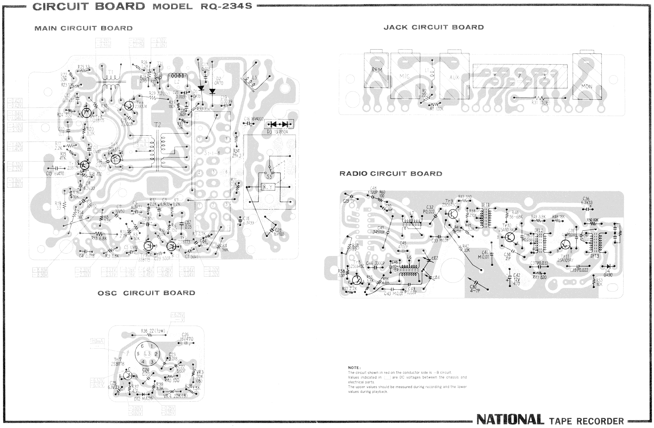

Co? Jak "ve schématu zařadit"?
Na str. 4 a 5 původního dokumentu je detailně čitelné osazení DPS. Ten stroj je dále velmi jednoduchý, takže by to ani nebylo potřeba.

#11 Příspěvek od pocitujlasku »
15V3 - 15Voltov, 3uF
25V1 - 25V 1uF
6.3V33 - 6,3V 33uF
Dole je poznamka, ze kapacita je v uF, ak nie je uvedene inak. A to pred V je napatie.

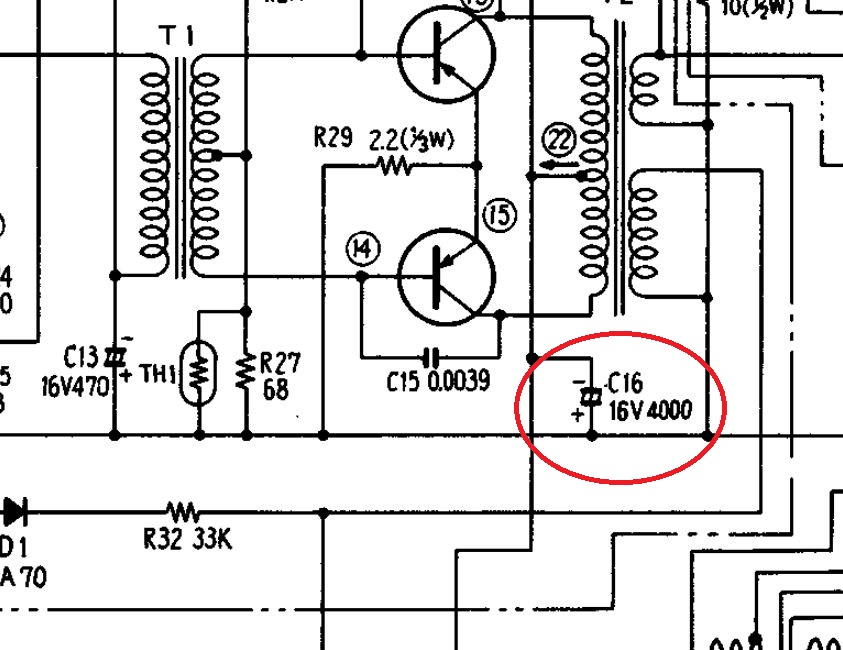

#12 Příspěvek od jardafiala »
Tady je to jasně vidět 4000µF/16V....Člověk se pořád učí, takovéhle značení vidím poprvé.

#15 Příspěvek od dvorak »
Pro Jirka Z : Pleteš se, schema je sice pro RQ 232, ale osazení součástek na tišťáku se týká modelu RQ 234 !
