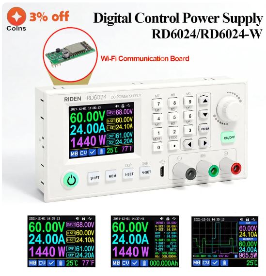

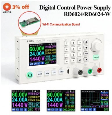

Napájím to spínaným zdrojem 28V 600W, takže z toho dostanu cca 0-27V 0-24A a jsem spokojen.
Jde koupit zdroj RD6024 (čelní panel vyžadující napájení), obal a spínaný zdroj. Modulárně z toho sestavit laboratorní zdroj.
Lze koupit i v Hadexu RD6012) nebo jinde.
