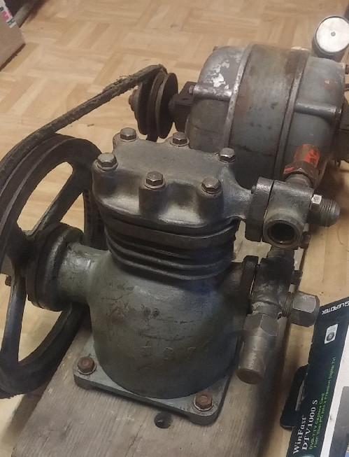

dal jsem do pucu tady toho olejového mazlíka. No čekal jsem víc ....
Teď jede na 480 ot/min, myslíte že by zvládl 1000ot/min?
Dík
Bude záležet na konstrukci ventilů a na celkové tuhosti a vyvážení. Má kompresor nějaký štítek, co je to vlastně zač? Když bys ho byl schopen přitočit, tak bych sledoval množství vzduchu, tlak, vibrace a oteplení.

Je to starý poctivý výrobek - ale když jsem sháněl nějaké díly k hlavě, které byly "proklepané" (ztenčené provozem), tak jsem neměl šanci ani u starých fachmanů.
Zkusil bych nějakou starší prodejnu potravin - mají tyto kompresory venku (obvykle pod rampou) a mohl bys odhadnout otáčky.
PF
Nejlepší kompesor, co jsem kdy měl, byl dvouválec ze starýho autobusu Ikarus. Tenkrát je ještě nedělali jako bradavice na karter motoru ale samostatný se svojí olejovou náplní. Dokázalo to ufoukat dvě Kovofiniš stříkací pistole najednou, neflusal olej a vydržel 20 let na jednu olejovou náplň.
