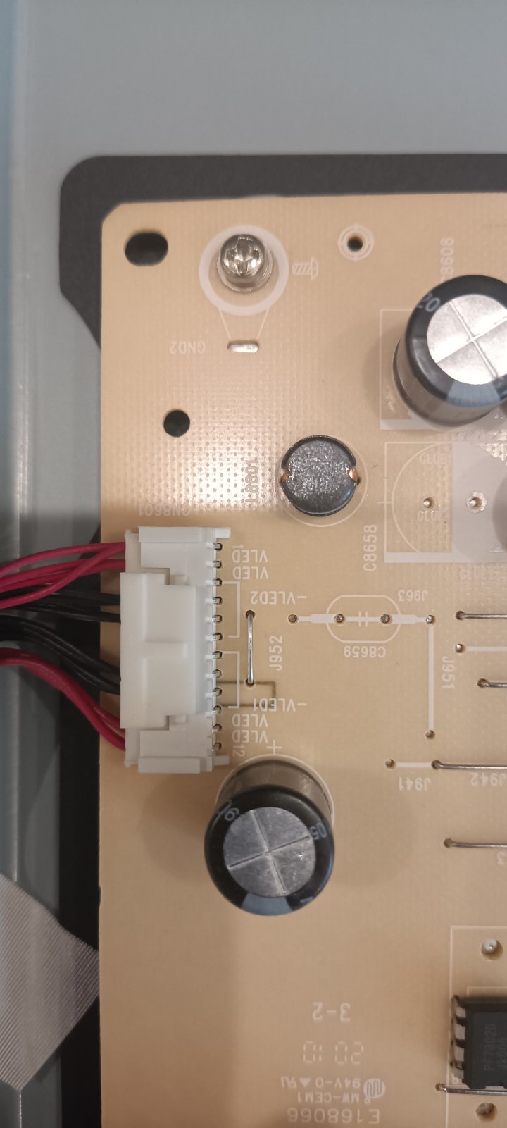

Zdravím všechny přítomné. Včera se na mě obrátil soused s prosbou zda bych se mu nepodíval na tento TV. Večer jej údajně vypnul DO a na druhý den dopoledne jej děti pustily a zhruba za 2h začal obraz tmavnout až bylo pouze vidět logo zvoleného programu a nakonec ani to ne, zvuk přitom jde stále. Co mě jako první napadlo byla závada v podsvícení ale to je funkční, ověřoval jsem jej testerem. Mělo by tam být podle označení panelu 16 pásků po 9ks LED diod zde jsem narychlo našel. Podsvícení jsem zkoušel na konektoru a také při zapnutí TV bylo vidět přes otvory v plechu že svítí.
Nač bych se měl přesně zaměřit, kde hledat chybu? TV je 3 roky stará, když jí kupoval přes internet tak mu jí dovezli a byla již vadná tak jí obratem vrátil, dovezli druhou a ta mu vydržela ty 3 roky.
Konektor pro LED podsvícení.

no, tak to vydržala o rok dlhšie, ako mala naplánované. Za predpokladu, že ak je dobrý T-con, tak bude vadný panel, nič iné, čo môže zapríčiňovať túto vadu, tam nieje.

Ivan byl jen rychlejší. Takže zkontroluj napájení Tconu-SMD pojistku. A to je asi tak všechno.

Včera jsem se k tomu dostal. Změřil jsem napětí před a za SMD pojistkou, napětí bylo na obou koncích takže panel se odporoučel. Soused nechápal, dal prý za něj nějakých 800€ a vydržel 3 roky. Má prý vyhlédnutého nějakého Samsunga s větší uhlopříčkou tak jsem zvědav. Řekl že si nyní připlatí za prodlouženou záruku.
