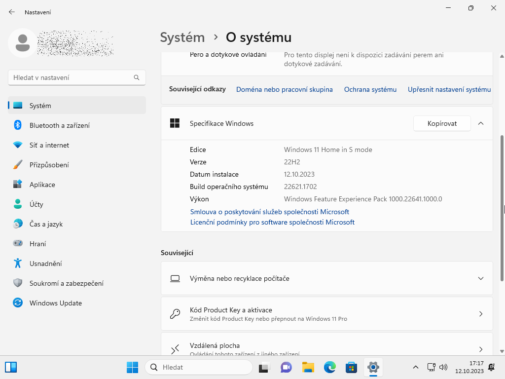

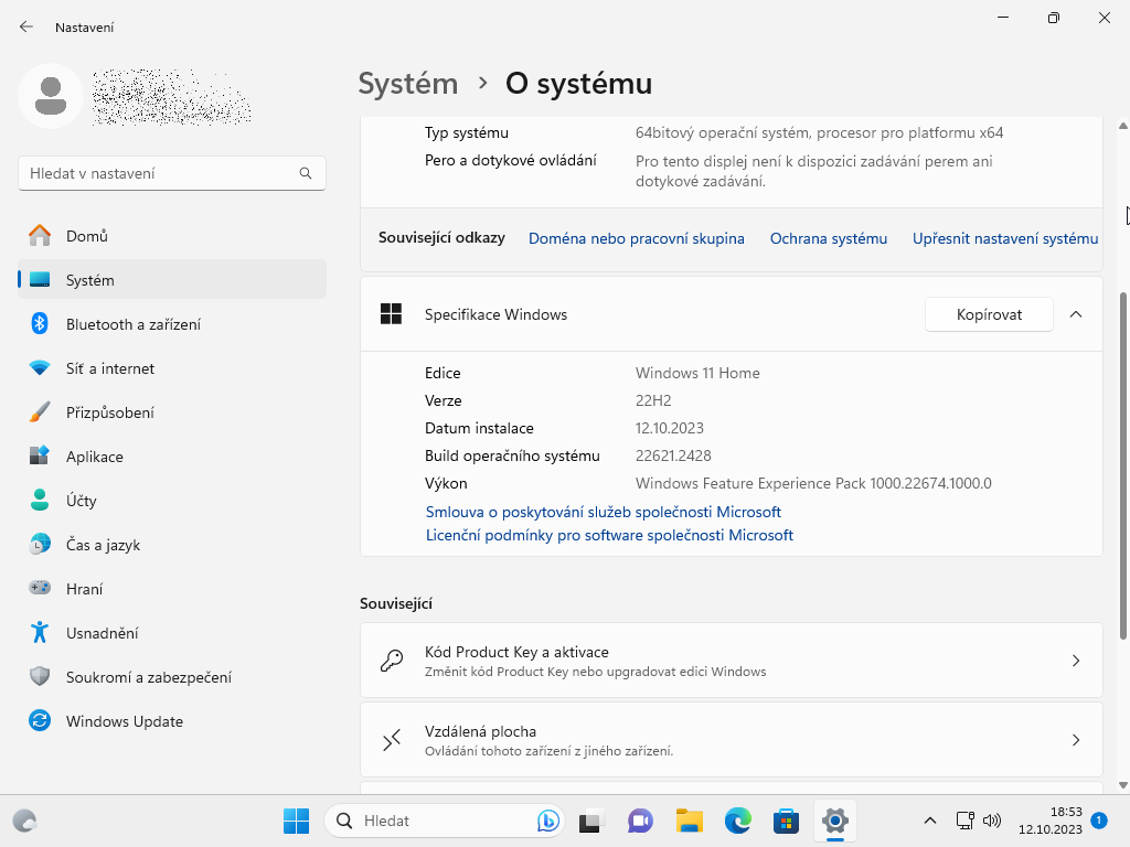

Jak jsem psal, jde použít jakákoliv emailová adresa, která je stejně nutná pro přepnutí z S Mode. Vše se dá vyzkoušet nanečisto třeba ve virtuálce viz. obrázek a datum instalace, tak je potřeba nebýt jeliman a něco pro to udělat.
