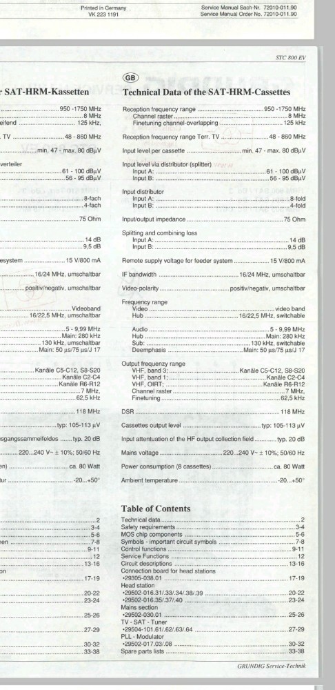

Zdravím, potřeboval bych poradit, jaky vstupní satelitní signál dokáže zpracovat tenhle transmodulátor? Nikde se mi to nedaří najít, v manuálu je napsaný že vstup může být SAT, ale není tam napsaný jestli analogový satelit, DVB-S nebo DVB-S2.
Díky.

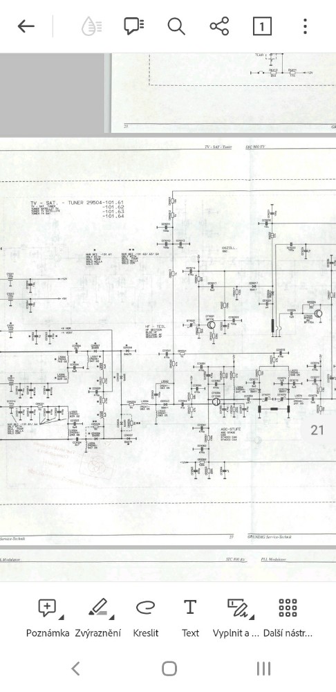

Nedalo by se podívat do manuálu na stránky 27-29 na detaily přenosu, jak je uvedeno dole na screenshotu?
TeslaPC
Příspěvky: 394
Registrován: 08 srp 2022, 00:00
#3 Příspěvek od TeslaPC »

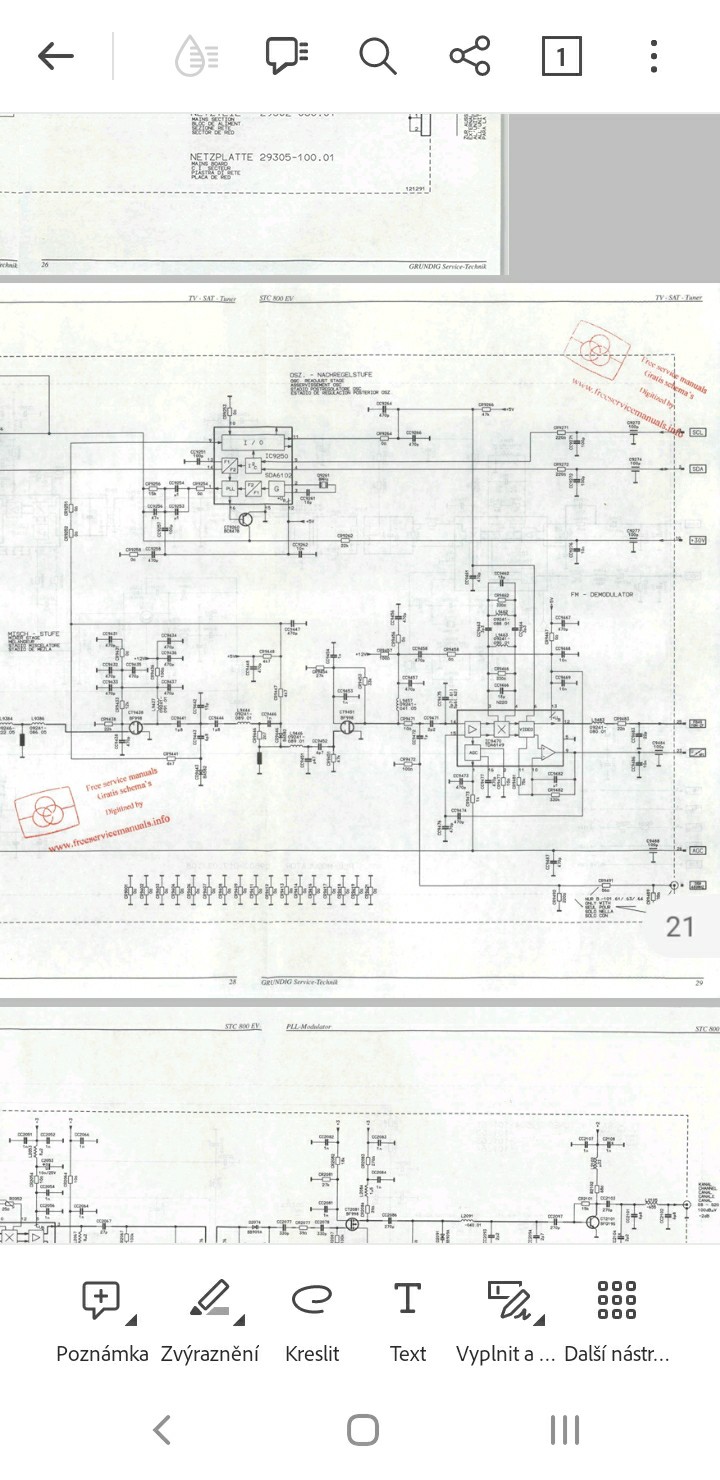

Na straně 27 az 29 je je toto
Eleman
Příspěvky: 3572
#4 Příspěvek od Eleman »
Tohle je podle parametrů ještě na analog.
Takže v dnešní době na satelit k ničemu.
RadekB
Příspěvky: 2081
Registrován: 03 bře 2005, 00:00
Bydliště: někde mezi Brnem a Prostějovem
#5 Příspěvek od RadekB »
To je stary analog, dnes k nicemu
