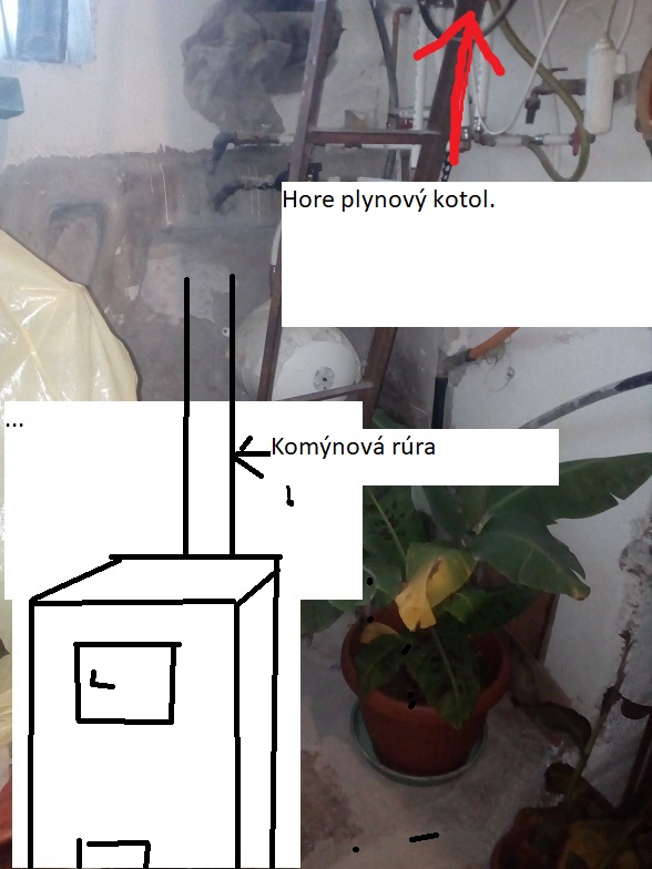

Jedna sa o teda len prilezitostne kurenie ,asi je to zakazane,ale neviem v com je problem.Piecka bude 3m od kotla,miestnost je velka 6X6m a dokonale vetrana.Keby unikol plyn ,tak to buchne aj pri Zap.vypinaca.dik
Co som sa pytal ludi ,,tak su nato rozne nazory!Vyhlaska to asi zakazuje.Mne ide o to ci jeto nebezpecne a com,lebo ja v tom problem nevidim.Chceme tam na piecke varit slepiciam krumple,zakurit si v dielni pri vacsich mrazoch,nic moc.Kuchynsky sporak mam v kuchyni vedla miestnosti ,tam by sa z dreva narobil bordel.To zena nechce.

Hlavní důvody zákazu jsou dva: jednak při zatápění můžeš mít v místnosti nebezpečnou koncentraci plynu (když už v kotli na pevná paliva hoří, nemůže se při malém úniku plynu nebezpečná koncentrace vytvořit, ale jak definovat "malý únik plynu?), jednak provozem kotle na pevná paliva vzniká značná prašnost, která zanáší plynový kotel a hlavně jeho odkouření. Výsledkem je nespolehlivost až nebezpečnost plynového kotle.
Když už, tak se doporučuje nemít oba kotle ve stejné místnosti a neprovozovat je současně.

Kotol je asi 4 rocny protherm.Komin ma vlasnty,kusok rury hned vonka.Oddelit to je vela roboty!Ked by zakuroval ,tak by citil plyn,nahromadenie dalsie by tiez nemalo ako hrozit ked by sa uz kurilo.A radsej ked by vznikol poziar z uniku plynu pri kureni v piecke ako keby sa nekurilo a nahromadilby sa tam celu noc napr. plyn.Skor ten prach z piecky by mohol poskodit kotol ako pise hill.Ale ako by kotol poskodilo,ked to ma nasavanie aj vyfuk z vonka,mi neni jasne hill? Plosak s elektronikov,co ine ?

Z jedné nekvalitní fotografie, doplněné popisky a náčrtkem, nelze zjistit skutečný stav věci. Jde především o zajištění trvalé bezpečnosti osob a majetku.
Zda bude navrhovaná úprava vyhovovat bezpečnostním a protipožárním předpisům, platným ve SR, musí na místě posoudit revizní technik, nebo kominík, nikoli členové fóra na EB.
Pokud je již v místnosti plynový kotel, lze i tuto místnost z něj vytápět. Stačí instalace radiátoru, nebo trubkového registru s radiátorovým ventilem. K tomu není třeba instalovat do místnosti kamna na pevná paliva. A pro vaření brambor slepicím, též není podmínkou instalace kamen, jestli již máte ve vedlejší místnosti provozu schopný sporák...

Z obrazku a popisu je rzejme o co ide.Naco by sme davali do kotolni dalsi radiator,ked mame plno dreva zadara a mozeme s nim semtam kurit,V kuchyni vedla mama sporak,lenze v kotolni je lepsie trochu bordelu na zemi ,spinit ako v kuchyni,alebo sa mylim.Neake vazne dovody proti nemate zrejme ani vy.dik

Co jsem tak přečetl na tzb info, tak není zakázané umístit do jedné místnosti kotel na tuhá paliva a kotel plynový. Od toho se místnost asi jmenuje kotelna. Jestli můžou být kamna se nikdo neptal. V nějaké mladé firmě jsem v jedné místnosti viděl vedle sebe alespoň 3 plynové kotle. Takže asi neplatí, že každý musel mít extra místnost.
Pokud je plynový kotel turbo, zanášet hořák se nebude.
Přísun vzduchu pro kamna je nutný, ale vzhledem k charakteru místnosti a rozměru 6x6m a větrání nebude problém. Dřív se topilo kamny v bytech běžně a zvláštní opatření se nedělala.
Vzhledem k osobě tazatele je nereálné požadovat po něm radiátory a další opatření, protože to stojí peníze. Já si také v tomto období přitápím kamny a plynový kotel jsem zatím nepustil. Někdo má dřevo zadarmo nebo laciněji, tak nebude topit plynem aby ohřál hrnec slepicím.
