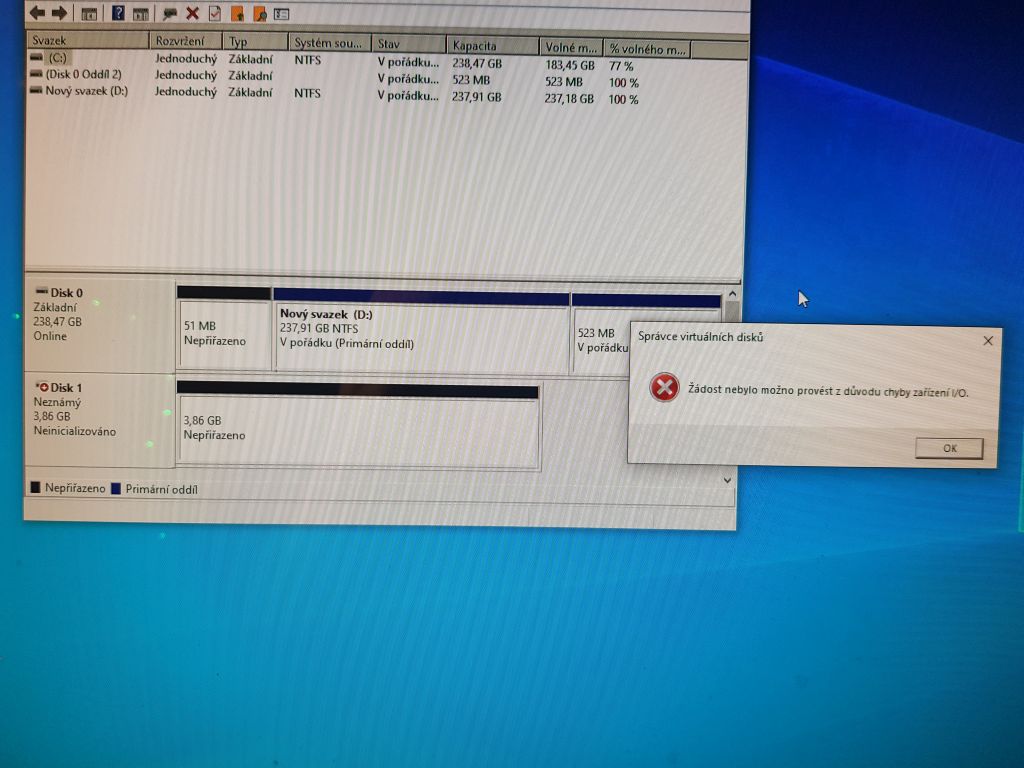

Zdravím.

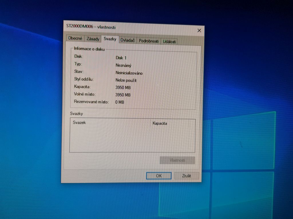

Dostal jsem hdd Seagate Barracuda 2TB.Po připojení do PC se disk roztočí a 2xklepne.Bios ho nevidí,ve správci zařízení je.Ve správci disků píše kapacitu pouze 3,86Gb a při pokusu o inicializaci disku dojde k chybě.Zkoušen na jiném sata kabelu,jiném vstupu a i v jiném počítači a stále to samé.Máte někdo ještě nějaký nápad,než ho vyhodím? :(

Takže nepomohlo vůbec nic.Disk se po připojení napájení roztočí,hlavy přejedou ke středu disku,párkrát zaklepou,vrátí se do parkovací pozice a motor se zastaví.Při pokusu o inicializaci se motor disku,ani hlavy nehnou.při Low formátování totéž.Takže je chyba v elektronice disku?
