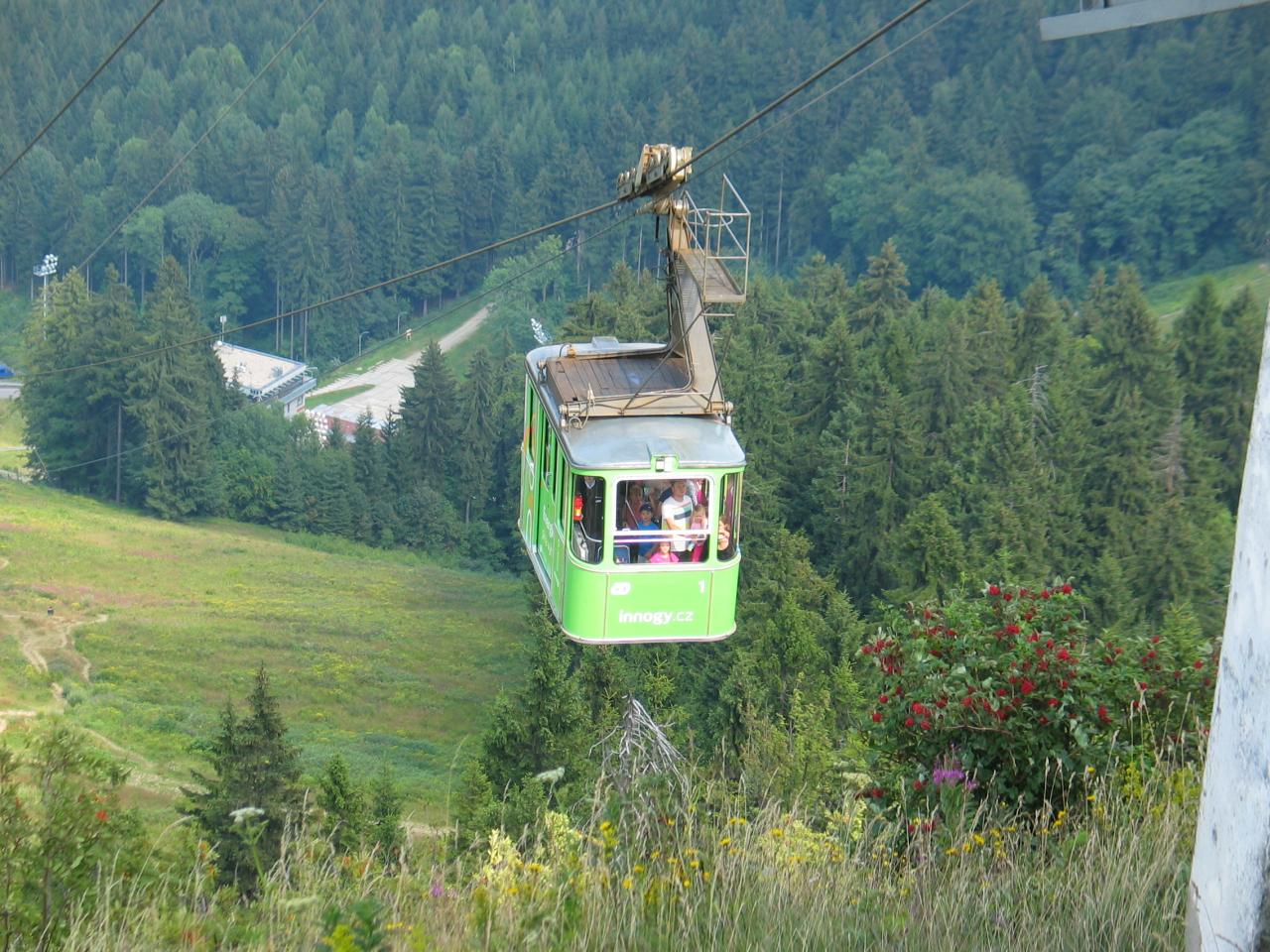

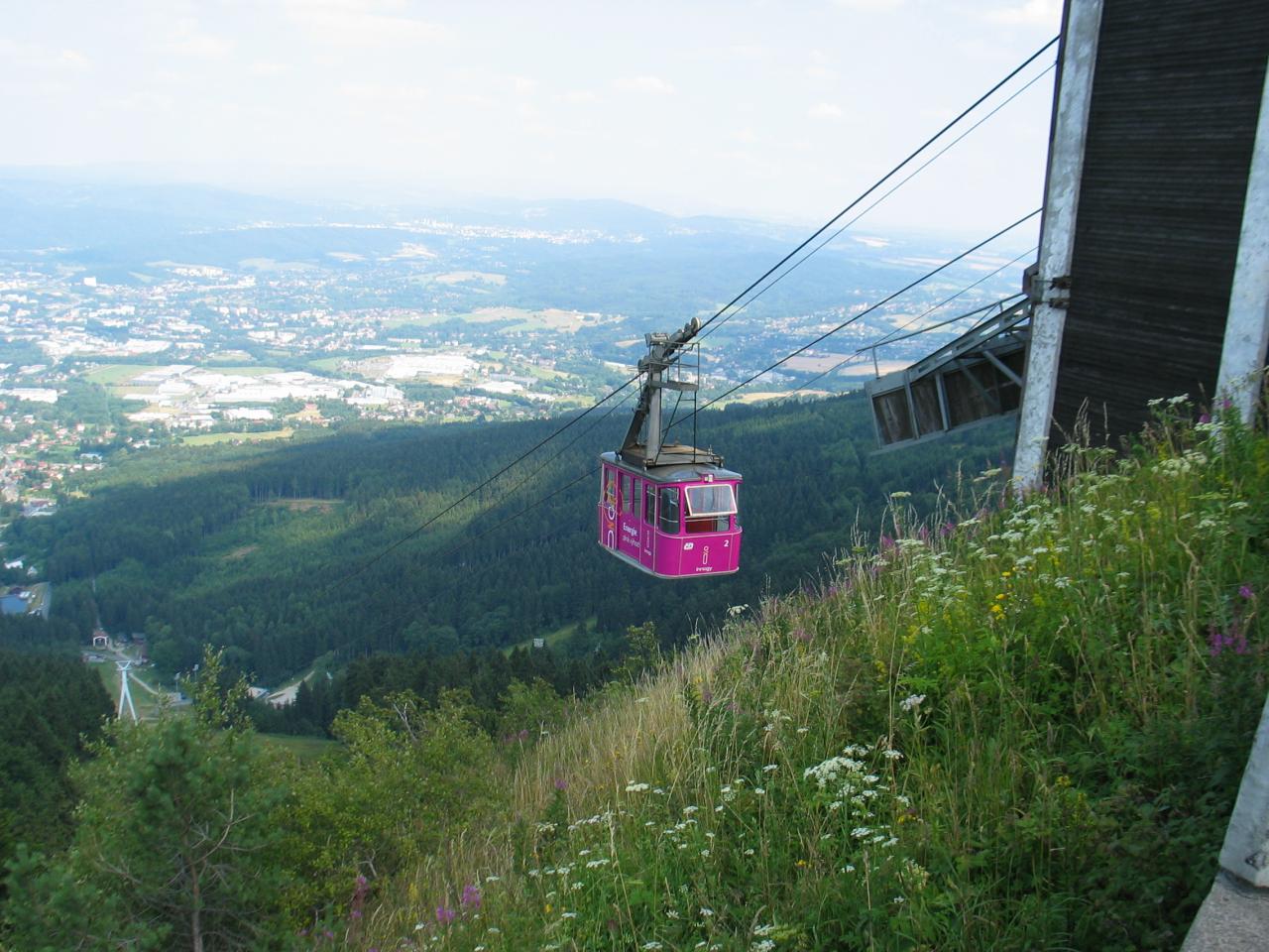

Hlavne, ze papierovo bolo vsetko vporiadku...
V roku 2018 som tym isiel.
