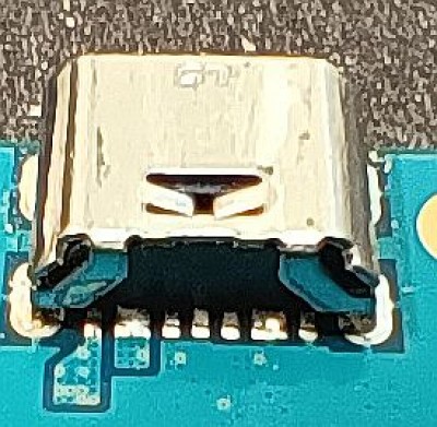

Sešly se mi doma dva tablety Samsug, můj a osoby blízké. SM-T580 ma špatný napájecí konektor, který jsem nikde nenašel. Má nějak víc vývodů, než běžný microUSB. A i kdyby ano, asi bych to bez horkovzduchu stejně nedokázal přendat.

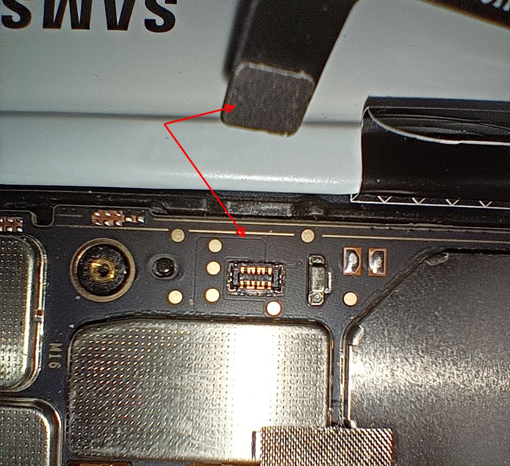

Samsung měl takovou zvláštnost, že na konektoru, který se tvářil jako běžné MicroUSB, bylo vyvedeno i Vbat. Zkus tu prokovenou plošku, co je na fotce úplně vlevo, proměřit vůči červeným vodičům od Aku.
A mohlo by to vysvětlit to, že nejde tablet zapnout (vícekrát jsem zažil zkrat v takovém konektoru - třeba od kousku alobalu - díky němu to pak nešlo zapnout).
Tohle zvláštní připojení bývalo kvůli možnosti programování FW bez připojené baterie (JTAG).
Jinak Aku se nezkouší n zkrat, ale s nominální zátěží 8O

Tady jsme si nerozuměli. Ten první má jen špatný konektor a až na nemožnost nabíjet je OK.
A ten druhý nejde zapnout. Tam je mi divné, že baterka má 3.77V a dá i něco do zátěže. Ale i tak ho nezapnu. Přitom při připojení nabíječky se nenabíjí, ale odběr je 1.47A.
Jak by se měly zkoušet aku vím, ale tohle rychlá a celkem spolehlivá metoda. Slabší měřící šňůry už svým odporem fungují jako zátěž. Navíc je připojená miniaturním konektorem, kam se s bídou dají přiložit ostré hroty.

Přeměřil bych, na kterých z těch pozlacených plošek okolo je napětí akumulátoru a zem, a připájel k nim drátky.
Ono je dost pravděpodobné, že když ten nabíjecí obvod zjistí, že není připojený akumulátor, přestane se ho pokoušet nabíjet, a proto přestane topit.
Stejně tak by to co topí mohl být nějaký kondenzátor nebo tlumivka.
(Dost možná, že ta zvýšená spotřeba není pokus o nabíjení, ale pokus o zapnutí hlavního procesoru nebo podsvícení.)

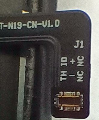

Mám obavu, že v té aku bude ještě nějaký čip. Konektor bude mít víc pinů.. Zkoušel sem tak u lenova mrtvou aku nahradit jen články a tudy cesta nevedla. Chtěl si s baterkou i pokecat...
