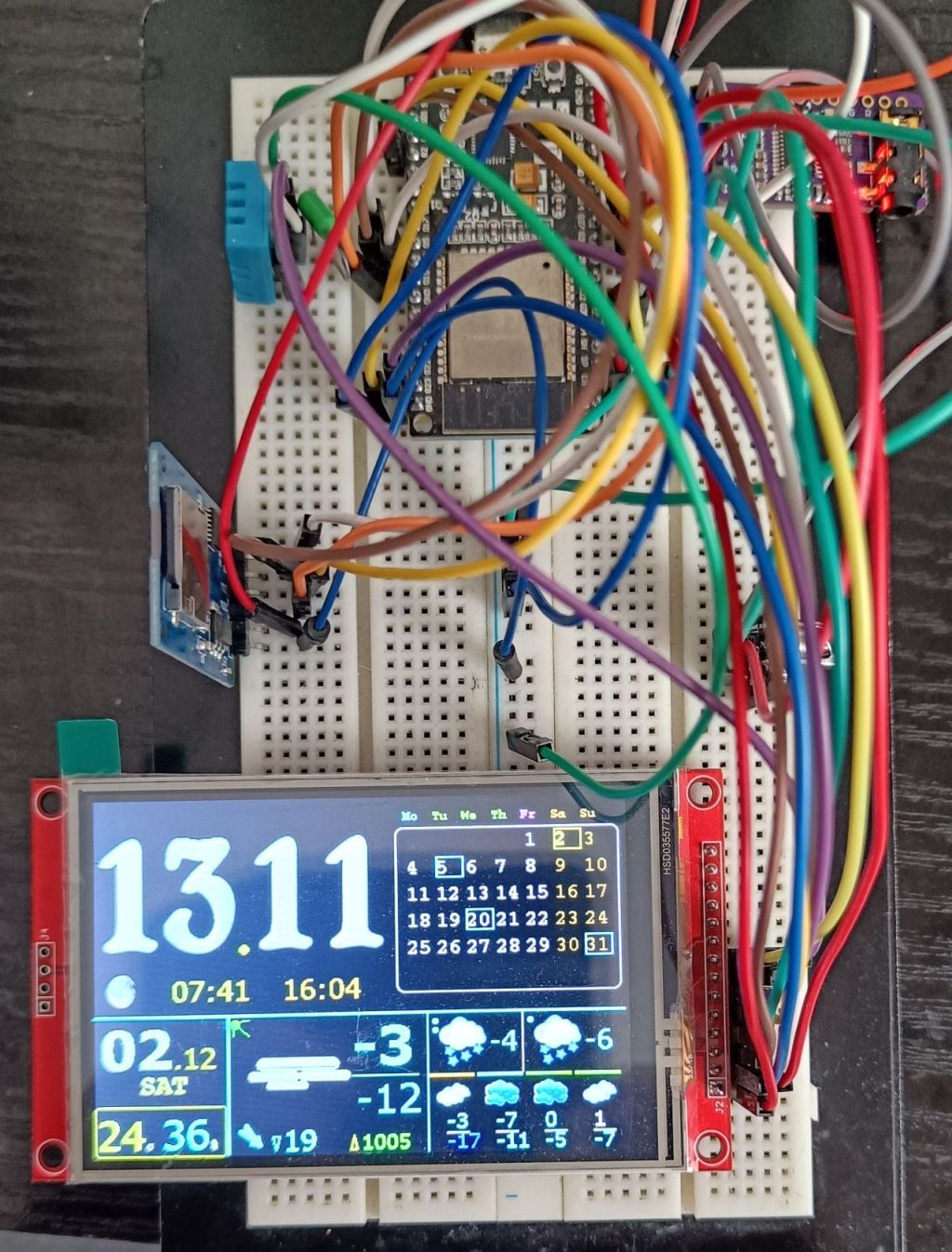

Nepíšeš, co to máš za zkušební desku. Dej fotky.

Nevím, jestli to pomůže, ale když myslíš, proč ne.

Na obrázku ještě nebyly, ale obě větve mají 470µF a v 5V je ještě 100n.

Řekl bych, že problémem bude to vrabčí hnízdo a dlouhé vodiče.
hafca
Příspěvky: 4722
#9 Příspěvek od hafca »
Ale proč to chodí z počítačového USB a jinak ne?

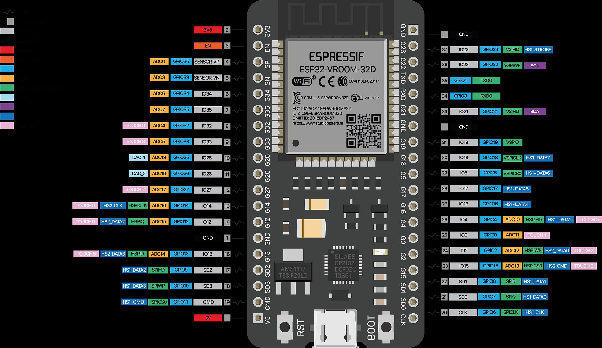

To může být zapojením na té desce, např. zapojení reset pinu apod. Co je to za desku, ESP-WROOM-32 od Láskakit? Mají k tomu nějaké poznámky, možná by nebylo od věci si ji pořádně projít.

Už nevím od koho byla, ale je to přesně typ jak je na obrázku.
Procházím stránky, kde jsou nějaká moudra o napájení a objevuje se tam napájení 7-12V přes pin VIN. Jenže ten tam nemám, je tam jen 5V a úplně se mi nechce zkoušet, jestli je to jen blbě značené a nebo je to opravdu jen 5V.
