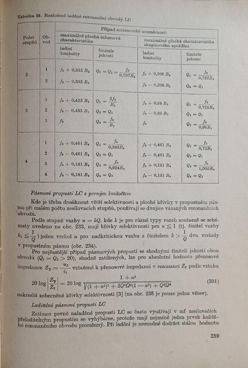

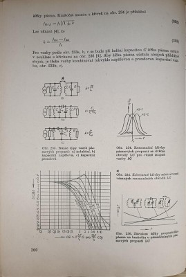

Také vzorčeky existujú a mám ich minimálne v dvoch zdrojoch. Môžem ti to ofotiť. Ja tvoju snahu schvaľujem, tiež si na tie odvodzovačky brúsim zuby
Jeden z tých zdrojov je asi tento:
https://www.digitalniknihovna.cz/mzk/vi ... 20technika
Ja to mám v slovenskom preklade a je to obsahovo trochu iné. Skús sa na to pozrieť. Prípadne ti to prefotím na mobil, ak budeš mať záujem.

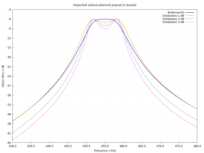

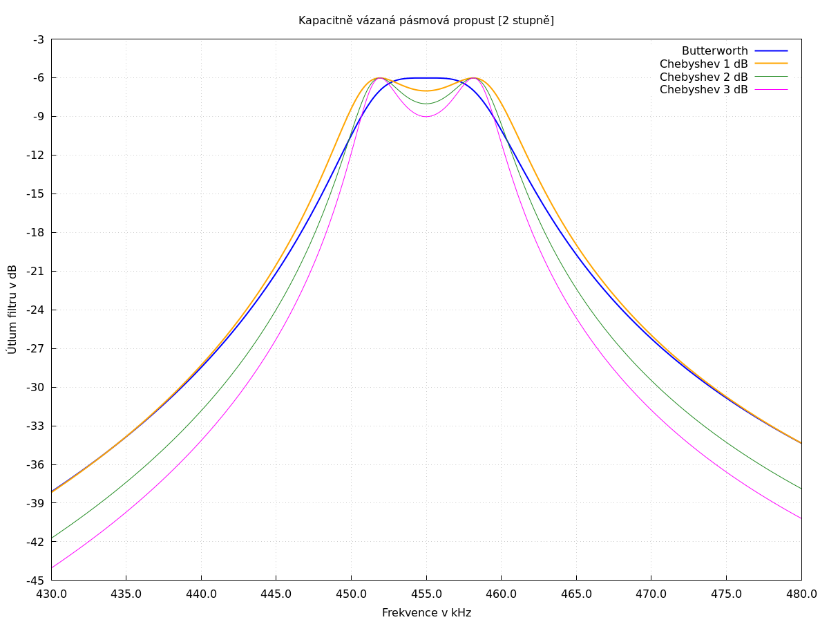

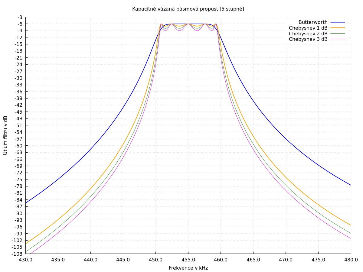

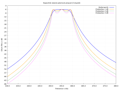

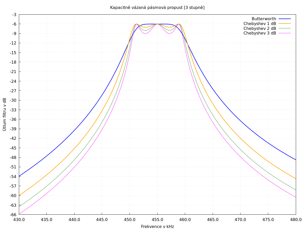

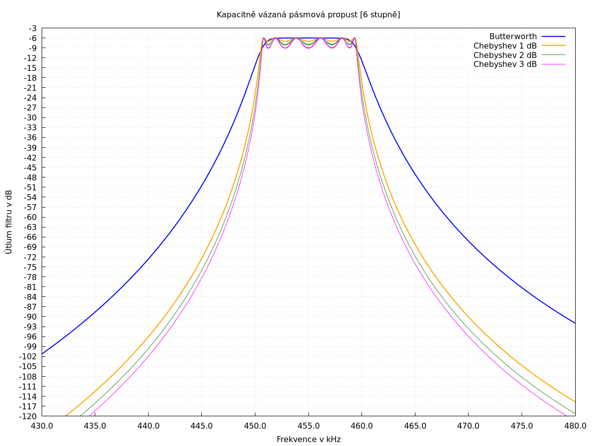

Zadává se vstupně/výstupní impedance, střední frekvence, požadovaná šířka pásma a povolené zvlnění v propustném pásmu.
Zkoušel jsem to na simulátoru a odpovídá to přesně zadaným parametrům.
V příloze je frekvenční průběh pásmové propusti 6 stupně pro různé povolené zvlnění.

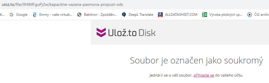

https://fastshare.cloud/
https://datoid.cz/
https://sdilej.cz/
https://www.edisk.cz/
A odkud byly získány adresy:
https://ittb.cz/2023/12/na-uloz-to-si-n ... neomezene/?
