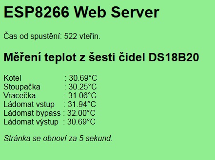

Mám tady Wemos D1 na kterým je připojeno 6 sond DS18B20. Odladil jsem funkčnost přes Serial monitor. Na začátku se vytisknou adresy sond a pak se po 5 sekundách stále dokola vypisují aktualizované naměřené teploty. To všecko chodí dle mých představ.
No a nyní bych ten výpis teplot potřeboval poslat jako HTML do některýho prohlížeče přes WiFi. Podle příkladů, co je u knihoven ESP8266 jsem nastartoval ve Wemosu server. IP scanerem v PC Wemose vidím jako ESP-32C904. Když zadám v prohlížeči IP adresu, tak se mi zobrazí teploty ale jen jednou jedenkrát i když na serial monitoru se každých 5 sekund teploty aktualizují.
Něco dělám blbě, potřeboval bych, aby se v prohlížeči taky každých 5 sekund teploty aktualizovaly. Zatím jsem nikde nenašel něco podobnýho pro inspiraci.
Dokážete prosím někdo poradit, jak to principielně udělat? Nejlepší by byl příklad kterej řeší něco podobnýho.
Stejnou věc s Wemosem D1 a LAN W5500 mám funkční. Ale drát není vždy k dispozici.
Díky

Tak jsem nakonec použil již dříve funkční měření teplot s přenosem přes W5500 a doplnil ho nastavením WiFi pro ESP8266. Dost dlouho jsem musel lámat příkazy client.print s definicema stylů ale nakonec se povedlo a chodí to podle mých představ. Co mě třeba dalo než jsem přišel na to proč prohlížeče ignorují mezery v textu a že pokud chci mezeru, musí se použít non-breaking space (&nbsp).
Prostě se tím musí člověk prokousat. :)
