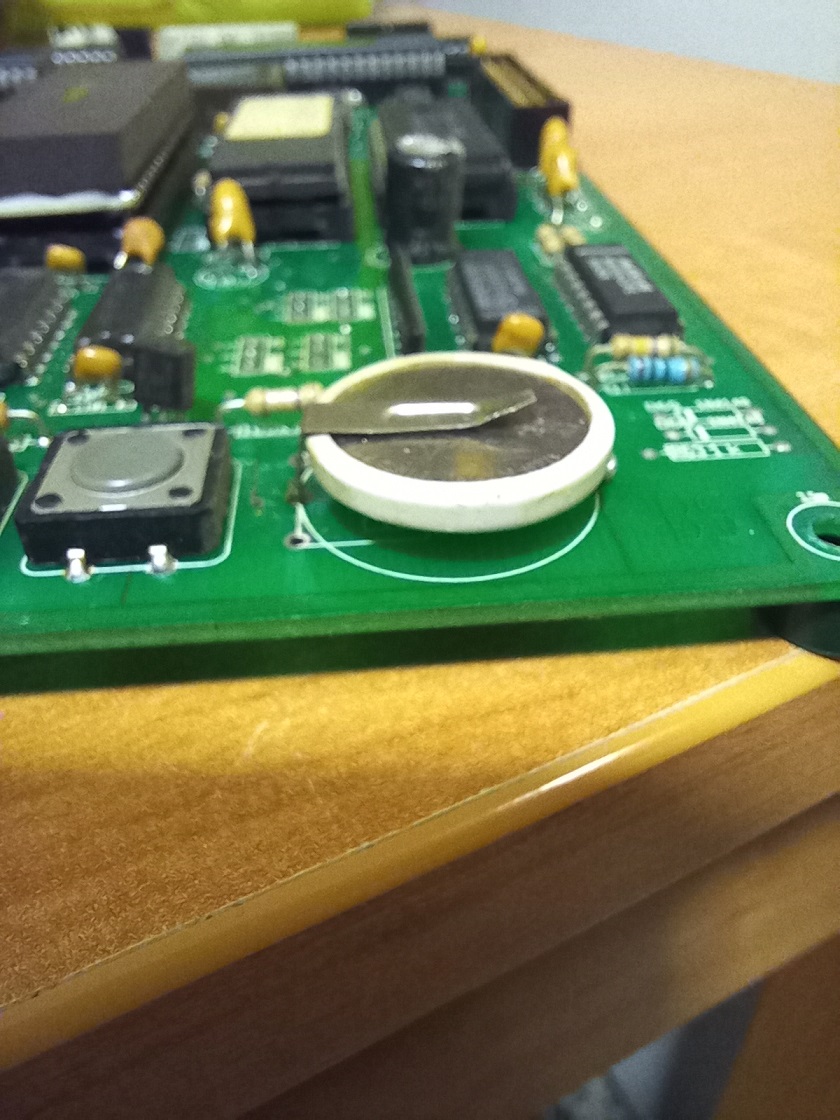

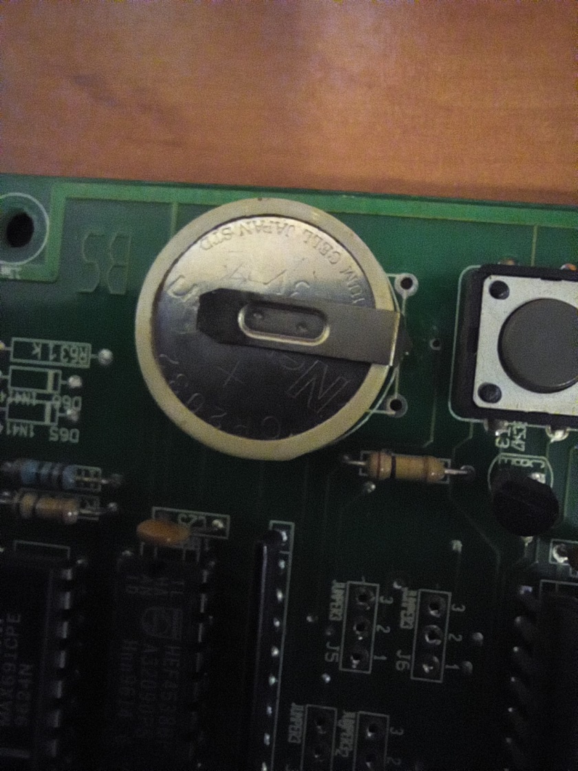

Zdravím, prosím Vás potřebuji radu jak vyměnit baterii na desce od šipkového automatu r.96. Problém je v tom že nevím jakým způsobem tam drží, zkoušel jsem ji podebrat ale je přidělaná natvrdo, spíš než připájená jakoby přilepená. Je to možné? Nějaká rada jak ji svépomocí vyjmout ?

Jestli je ten horni plíšek k baterii přibodovaný a nejde nadzvednout, tak jedině celé vypájet.
Může být totiž uvnitř "vylitá" a tváří se jako přilepená.

To je bateria s nabodovanymi vyvodmi. Tie maju takto okraj zabaleny v buzirke.
Ak je to CR2032, tak vymenit za drziak na obycajnu CR2032.

Letovací CR2032 jdou normálně koupit. vyměňuju je v regulátorech klimatizací PMR. Na výměnu potřebuješ mikropáječku a nejlépe odsávačku cínu, nebo aspoň cit v rukách a "páčidlo" - kdy budeš postupně zahřívat 3 pájecí body a páčidlem budeš postupně uvolňovat pájecí body. Kdybys použil pouzdro na baterie CR2032, nemusí Ti pasovat rozteč do plošňáku a pouzdro je vyšší.
A jinak pozor - pořádně tu baterii prozkoumej (popisy z boku) - v tomhle provedení jsou i akumulátory.

Tohle je článek s nabodovanými vývody, které jsou zapájené do plošného spoje.
Koupit nové se dají např. v TME a i jinde.
A vzhledem ke stylu dotazu velmi radím nechat tu výměnu udělat někoho, kdo to umí, jinak hrozí nevratné poškození mnohovrstvého plošného spoje při "vydolovávání" toho starého článku :-(
