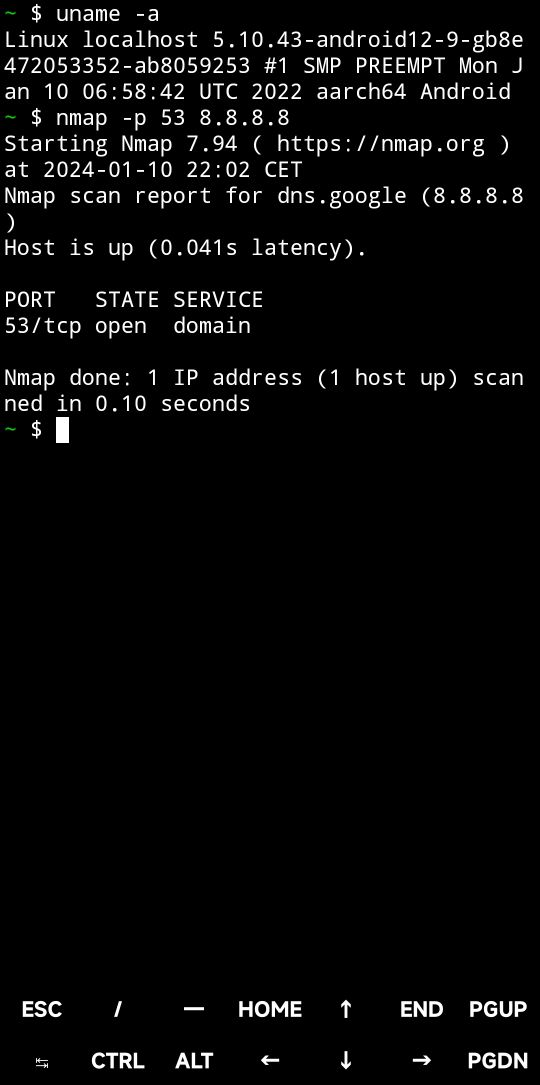

I v telefonu se dá zjistit pomocí nmap, jestli je port otevřený viz. screenshot, což by mělo ověřit, že to přes mobilní operátory neprojde a přes WiFi odjinud ano, ale ne přes domácí WiFi.
