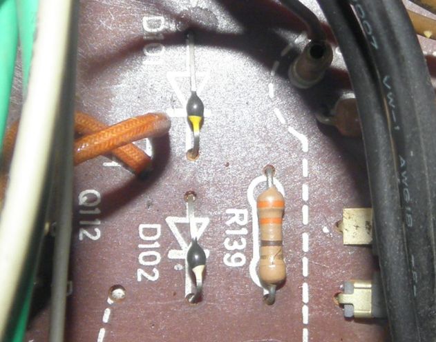

Odpovím si sám, jsou to diody ale potřeboval bych znát parametry. Jedna je označená na katodě bíle, druhá žlutě, jsou v sérii, z místa jejich spojení nic nevede. Tady by se hodil servisní manuál ale o tom si můžu nechat zdát. Až bude někdo fňukat, že 300k je na fotku málo tak ať koukne sem, fotka má 65k a myslím že je vidět vše co je třeba.

Revers engineering lze udělat snadno, jeden konec, ten odkud je foto, je živý, stačí změřit napětí na diodách. Zajímá mě co je to PŘESNĚ za součástky.

Vývody jsou tenké drátky. Zkoušel jsem nahlížet do SM zesilovačů japonské výroby a hledat diody podle označení a pak obrázek pouzdra ale zatím marně.
Našel jsem tu se žlutou značkou, nejspíš Matsushita MA26-I SVDMA26. Ještě hledám tu bílou.

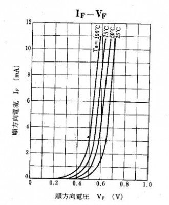

V příloze máš dva datasheety, od kterých se půjde "odpíchnout".
MA27_series_silicon_variable_resistor_Panasonic.pdf
(30.5 KiB) Staženo 152 x
MA26_diode_Panasonic.pdf
(34.32 KiB) Staženo 182 x

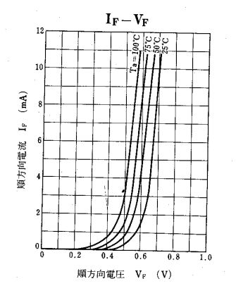

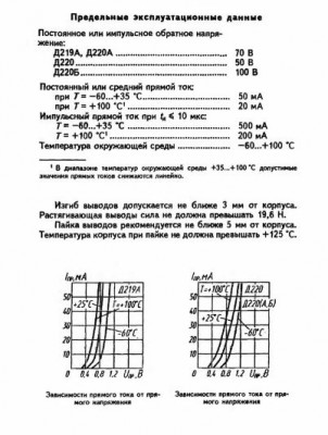

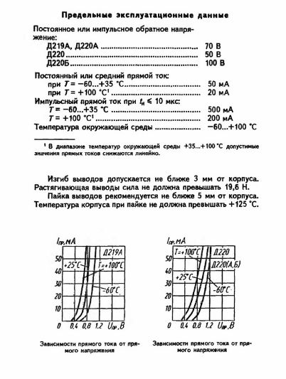

Ano, díky zakymu jsem našel uvedené tabulky kromě té poslední. Prošel jsem ještě v noci diskuse a podle všeho to vypadá, že to jsou (asi křemíkové) diody vybírané na Uf v propustném směru. Samozřejmě při dalším výzkumu změřím Uf a zkusím nakreslit zapojení. Je tam změť drátů a je to dost nepřehledné ale nic jiného asi nezbude. Tak nějak jsem si myslel, že se s tím už někdo při opravách japonských zařízení setkal ale zdá se, že to není až tak často používaná součástka :x
Změřena napětí - na žluté je 0,637V, na bílé 1,288, bílá jsou zřejmě, jak zmínil výše jirkaZ, dvě stejné v sérii. Žlutá ukazuje při měření unimetrem 0,492V, hledal jsem na smetišti v různém, schottky má 0,405, pak jsem našel nějakou ruSSkou D220 ta má při měření unimetrem 0,490V, při proudu 3mA 0,625V. Jako náhrada (za D220) je uváděna OA200. Když porovnám parametry tak to vypadá, že by to jako náhrada šlo, viz přílohy, diody jsou v obvodu v sérii s termistorem který je spojen přímo s pouzdrem výkonového tranzistoru a zřejmě slouží v obvodu nastavení a stabilizace klidového proudu. Koukal jsem na to a zatím pořád se mi nechce ten chaos co tam je řešit a kreslit schema.

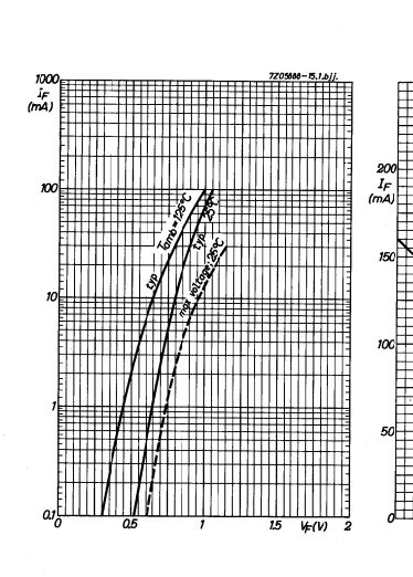

Řešilo se to ale ukončeno to tak nějak pořádně nebylo. Dioda 1N4007 a podobné mají v propustném směru evidentně o dost větší napětí než je třeba, viz datashity součástek.
