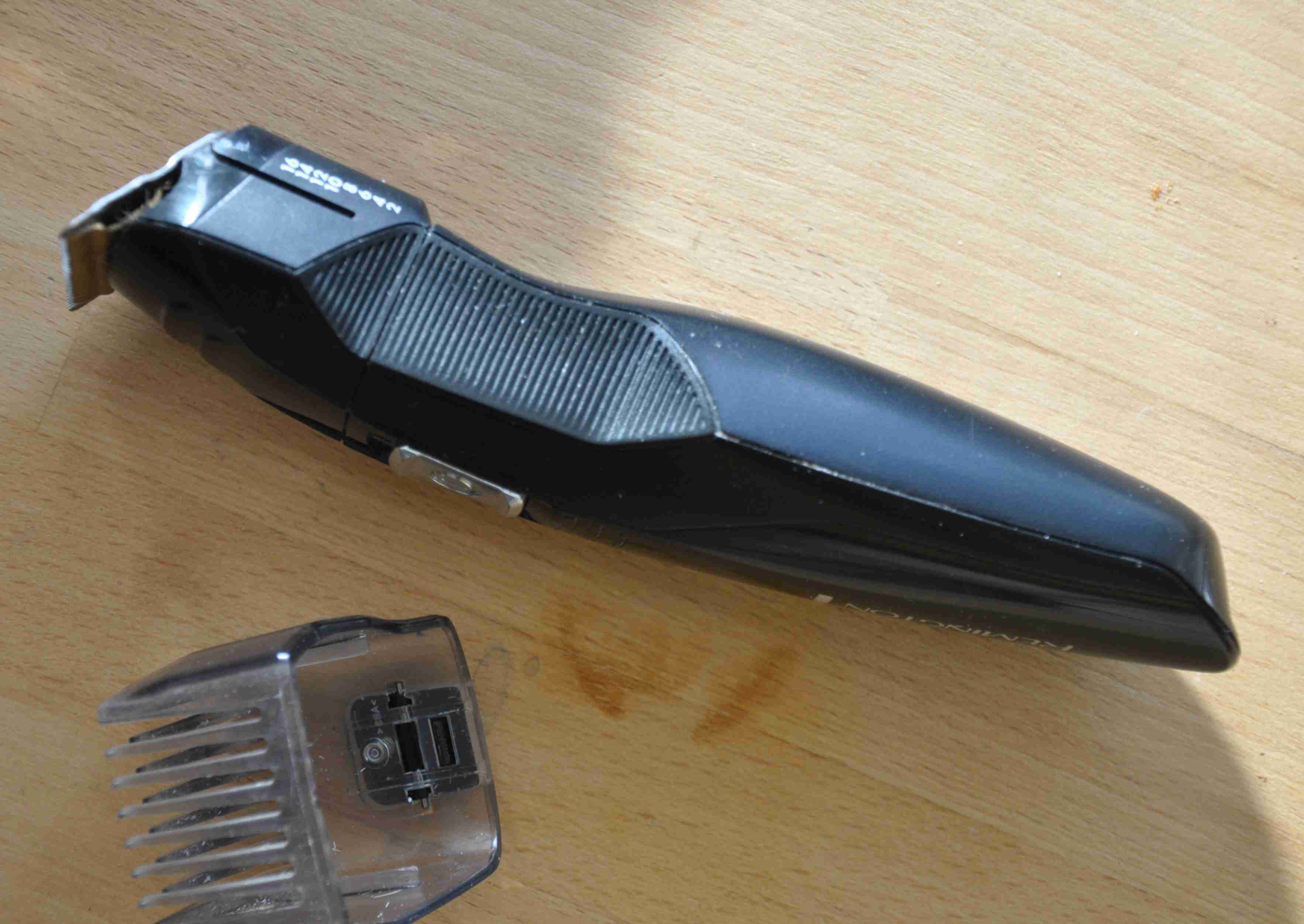

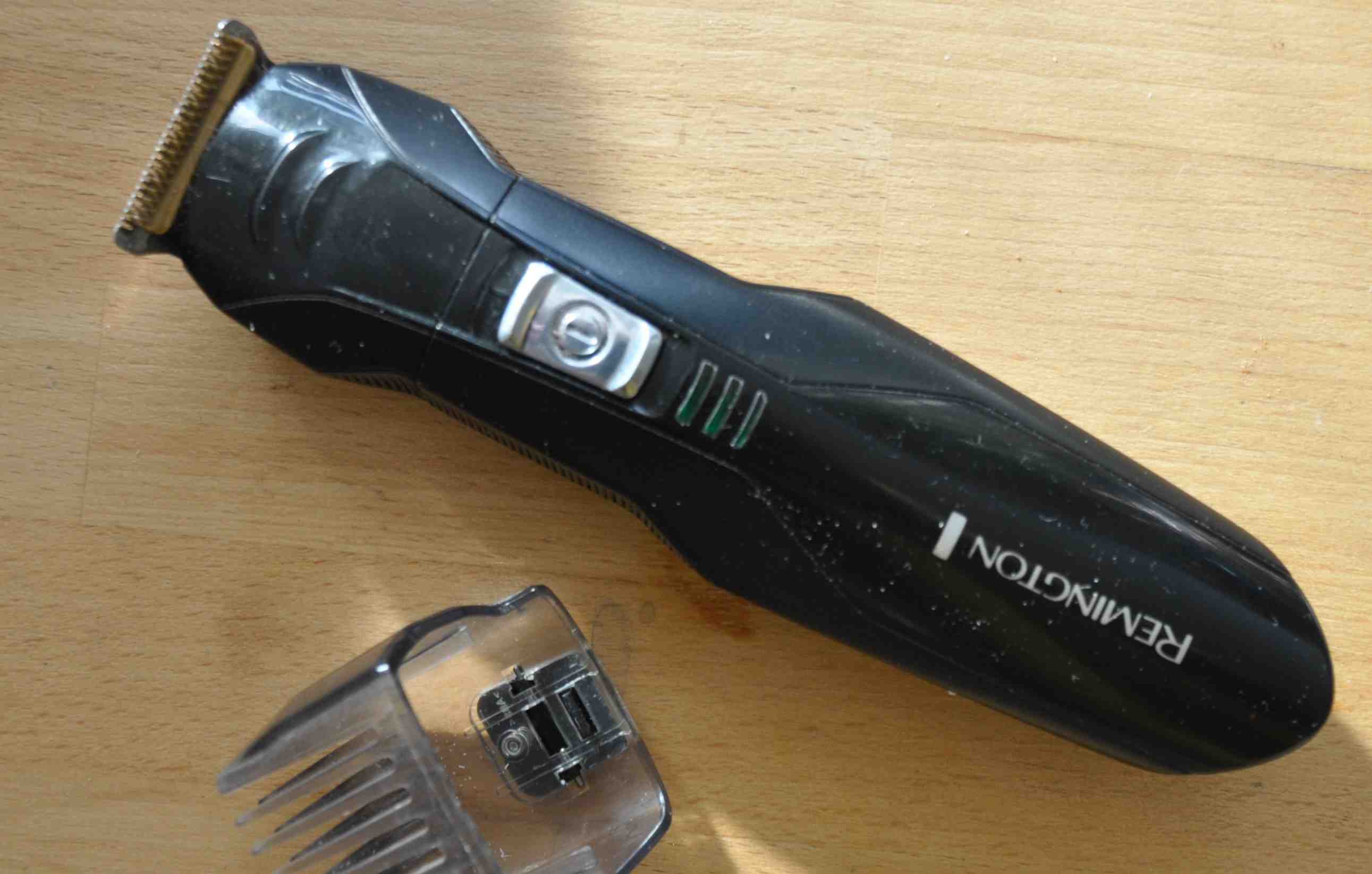

Nezkoušel někdo rozlousknout zastřihovač Remington z Lidlu? Odchází akumulátor. V návodu samozřejmě píší, že je nevýměný. Takže po záruce se předpokládá jinak dobrý strojek vyhodit. Nezkoušel se někdo s co nejmenšími škodami dostat dovnitř a poradí jak na to?

mám obavu, že to bude ve spoji zalepené a bez výrazného poškození se do toho nedostaneš. Nedávno jsem se dobíval do jednoho senzoru, který byl také podobně zadělán a jen štěstí, že uvnitř bylo dost místa a nic jsem nepoškodil. Tedy kromě krytu kdy v jednom místě vznikla 6mm v průměru díra přes kterou jsem to velkým šroubovákem rozpáčil. Ale u toho strojku podle mě prdne plast a ne ten spoj
Příspěvky: 37414
#3 Příspěvek od rnbw »
Tieto veci zalepene nebyvaju. Najprv treba skontrolovat, ci nie su niekde ukryte skrutky. Potom niekde do medzery vrazit trsatko a pacit.

Díky moc. Dle toho videa se to podařilo.

Dokáže tento zastřihovač signalizovat nabití baterky nebo je tam ta zelená ledka jen na okrasu při připojení na síť? U mne svítí trvale ať ji připojím na síť při jakémkoli stavu vybití... :?
alj
Příspěvky: 174
Registrován: 10 čer 2016, 00:00
#9 Příspěvek od alj »
U mě dělá totéž.
