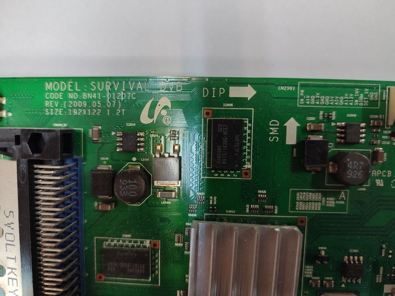

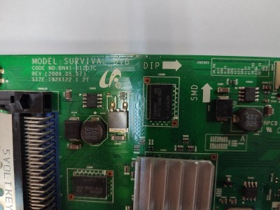

Zdravím všechny přítomné. Tento TV mi daroval soused jako nefunkční, zjistil jsem vadný MB označen BN41-01207C (jeden HDMI vstup viditelně odpálený). TV mi tu ležel již dosti dlouho a já tak spíše ze zvědavosti jsem skusil hledat funkční MB. Většinou jsem nacházel celkem drahé tyto MB na to že je to starý TV do kterého jsem nemínil moc investovat. Až u Poláků jsem natrefil na 4x levnější a tak jsem si jej nechal poslat.

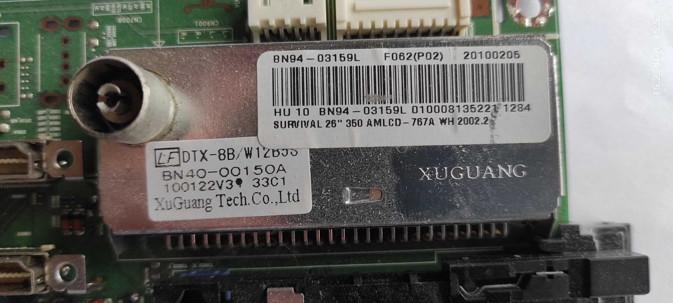

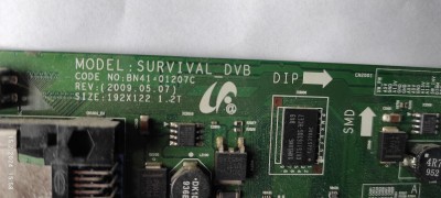

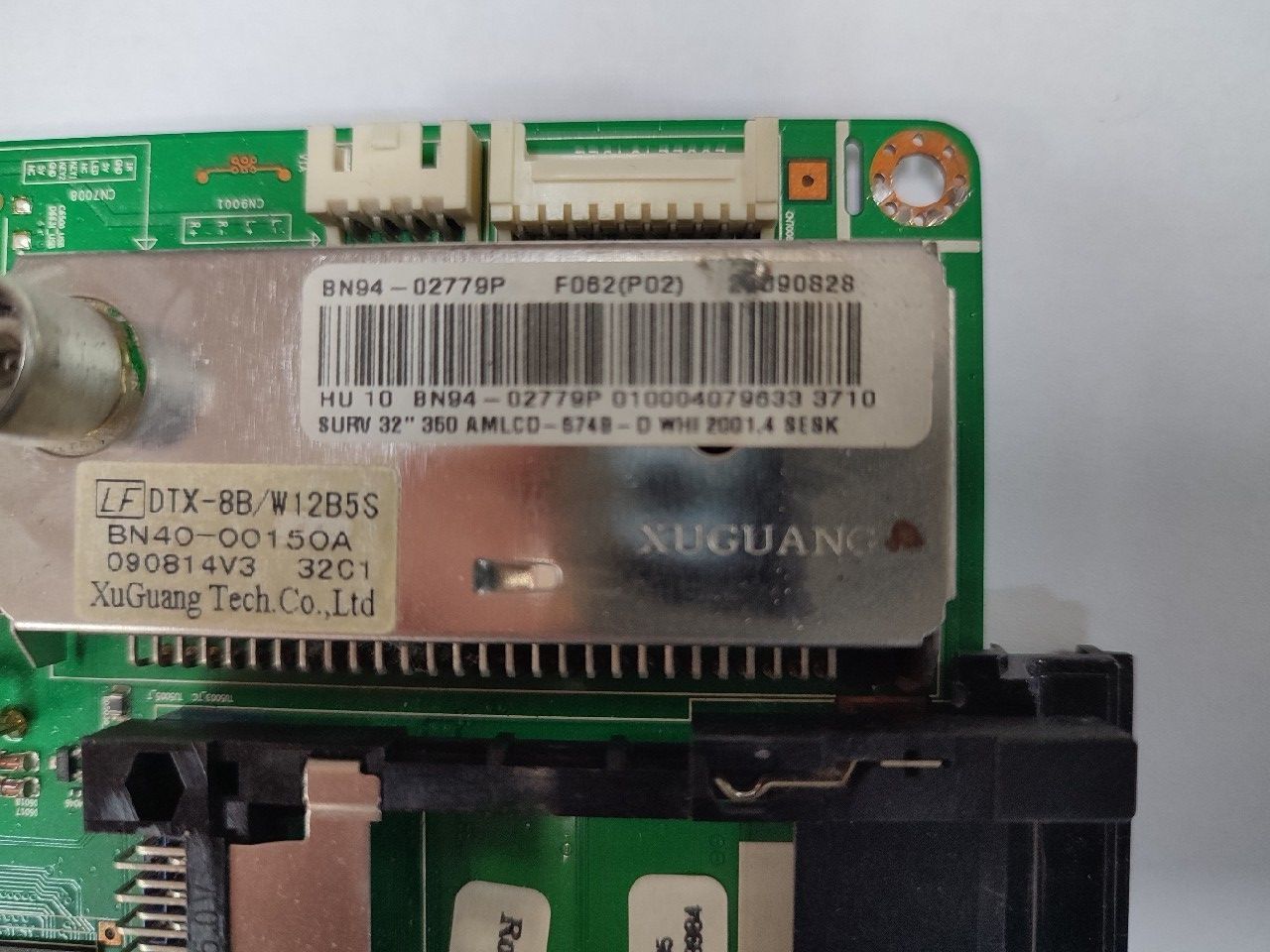

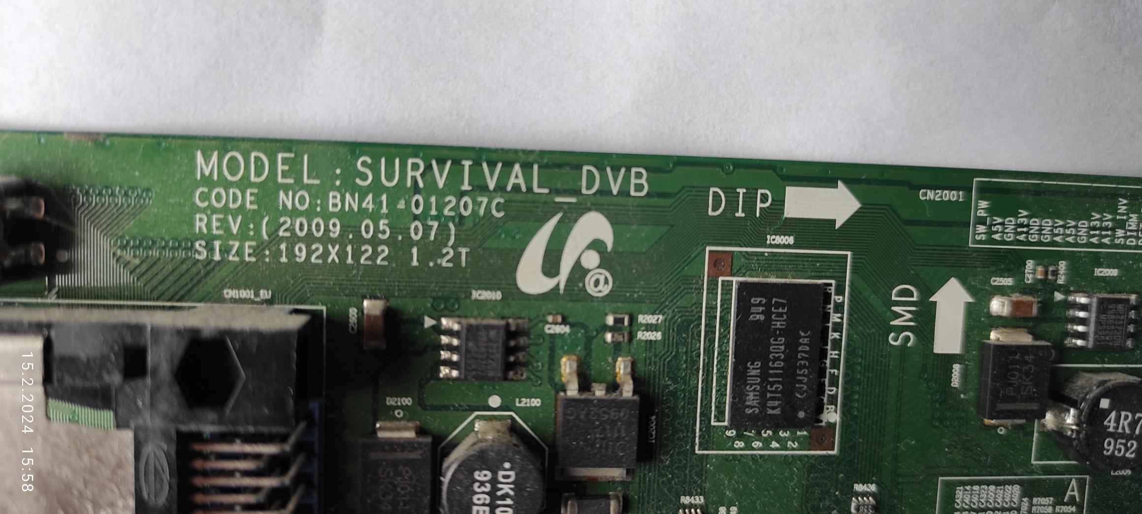

Ten od Poláka je z 32" Samsungu a můj je 26", BN41-01207C souhlasí akorát na tuneru je štítek s odlišným značením, viz přílohy. Každopádně po namontování a zapnutí se displej rozzářil. Propojil jsem TV se sat. přijímačem přes HDMI kábel a vyzkoušel oba vstupy, vše v pořádku. Pak jsem ještě vyzkoušel vstup Scart ale tu jsem byl zklamán neboť v obraze jako by byly vytrhávané řádky a zvuk šel slaběji. Vyzkoušel jsem ještě dva kabely ale nic se nezměnilo.

Od Poláka 32"
Od Poláka 32"
Od Poláka 32"
Od Poláka 32"

Moje televize 26"
Moje televize 26"
Moje televize 26"
Moje televize 26"

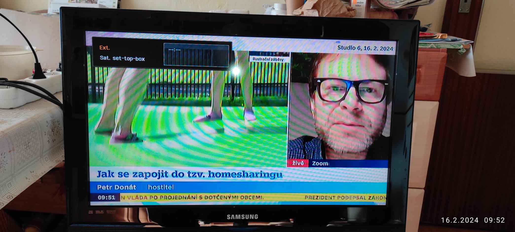

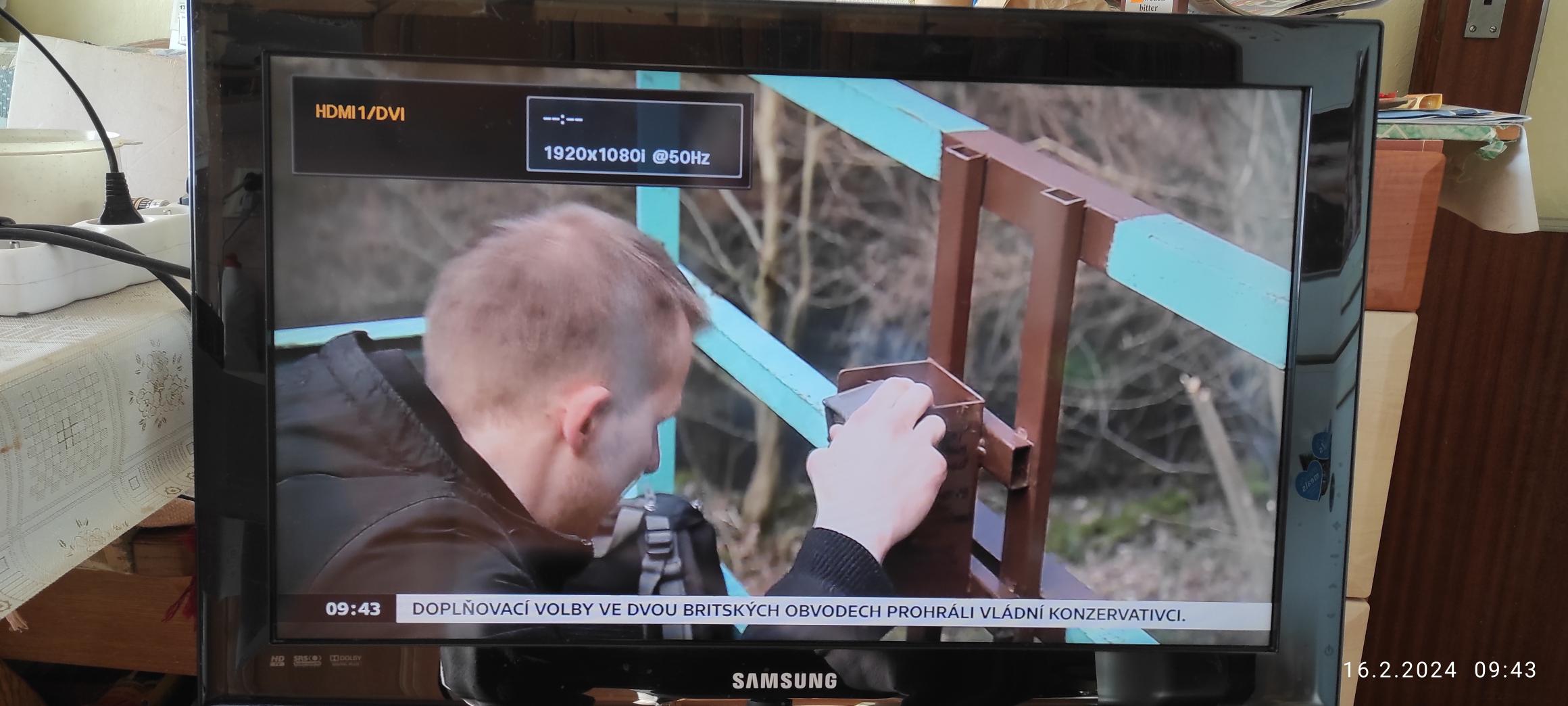

2) Odfotil jsem obrazy jak při připojení Scart tak i HDMI. Při provozu přes Scart jsou vidět "duchy" hlavně na psaném textu a na fotce se objevilo "moaré" (foceno mobilem, jinak to nebylo skoro viditelné) což bylo výraznější když na obrazovce svítil v levém horním rohu rámeček s označením vstupu, při HDMI to nedělalo.

To vypadá, jako z nezatíženého a z toho důvodu přebuzeného analogového vstupu. Má videosignál na připojeném scartu amplitudu do 1,2 V ? Jestli je tam víc, pravděpodobně nemá vstup video impedanci 75 Ω, ale vyšší.
