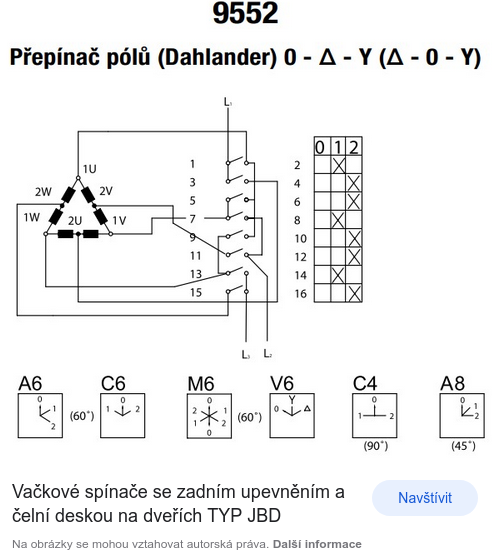

Mohlo by jít o přepínač v provedení C4 (C6?) kde přechod otáček přes 0 přepínače snižuje možnost povolení brusného kotouče, když to jde z vysokých na malé otáčky.

Luboši, to bude ono, díky. Akorát mi moc není jasná ta symbolika pakeťáku a ty malůvky dole.

Jirko, symbolika pakeťáku - hádám ze tří poloh vždy zaznačeno, kdy je kontakt sepnut.
Dole malůvky jsou organizace poloh a úhlů zapnutí pro dané podtypy A6, C6 atd. řady 9552...

Tak jsem zavolal do Obzoru. Na podpoře velice ochotnej pán, je to VSR16 9552 C8 V PNC NSC, 752 peněz bez DPH. Bohužel jen na objednání, dodání cca týden.

Jirko nestálo by za to dráty pořádně označit celý přepínač rozebrat a pokusit se vačku opravit. Mohlo by jít vačku otočit, tak aby poškozená část nebyla v záběru a na té dobré vypilovat novou prohlubeň. Nebo to prohodit mezi sebou a pilovat. Ale značit,značit,značit. Teda za blbej přepínač je ta cena dost raketa. Navíc máš v záloze 3D s tím si ty poradíš. Blbej je ale matroš, ten brzy s teplotou taje.
