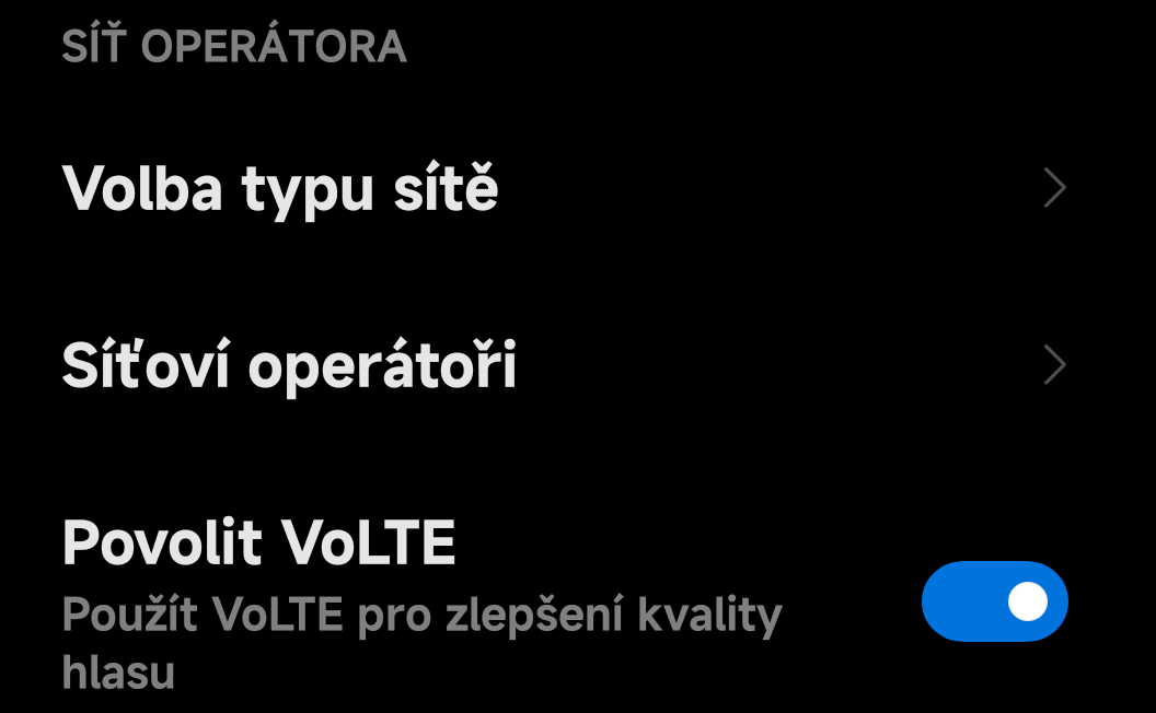

I když mám některé kontakty zablokované, tak mě na pokus o dovolání upozorní notifikace, že tento hovor byl zablokován. To samé je u SMS a tu si můžu dodatečně přečíst.
Zásadní bude, jestli se na telefonu používá VoLTE. Ve chvíli nedovolání by to chtělo vyzkoušet, jestli fungují data, VoLTE vypnout, případně zkusit telefon restartovat. Kdyby to přetrvávalo, tak by nebylo marné vyměnit SIM kartu.

@Artaban001: Používáš VoLTE?

Matahari: Možná ano. Volbu pro správu VoLTE jsem nikde v menu telefonu nenašel. V tomhle případě jde o výchozí nastavení

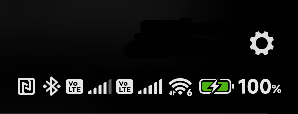

#15 Příspěvek od matahari »
Odpověď "možná" je divná, po stažení vrchní rolety by to měly signalizovat ikony vedle ukazatele signálu a v nastavení by to taky mělo být. U probíhajícího hovoru by mělo signalizovat HD Audio nebo něco jiného, ale to může mít každý výrobce jinak. Jestli je uskutečněn hovor přes VoLTE (volbu má zapnutou volající i volaný), tak se z druhou stranou spojí okamžitě a když se člověk splete, tak nemá šanci hovor zrušit. Taky je slyšitelně takový hovor kvalitnější.
