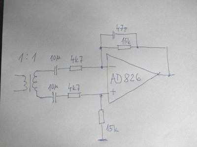

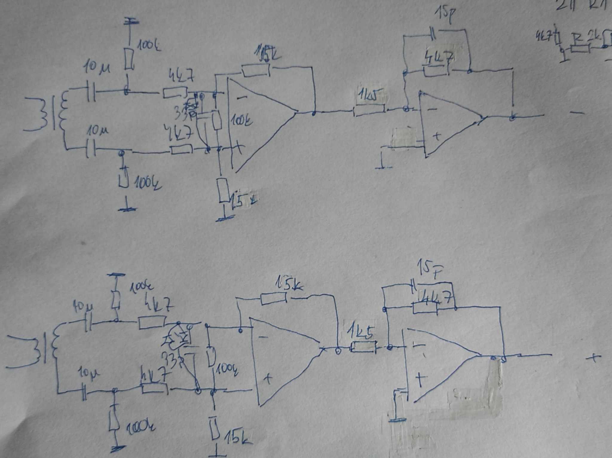

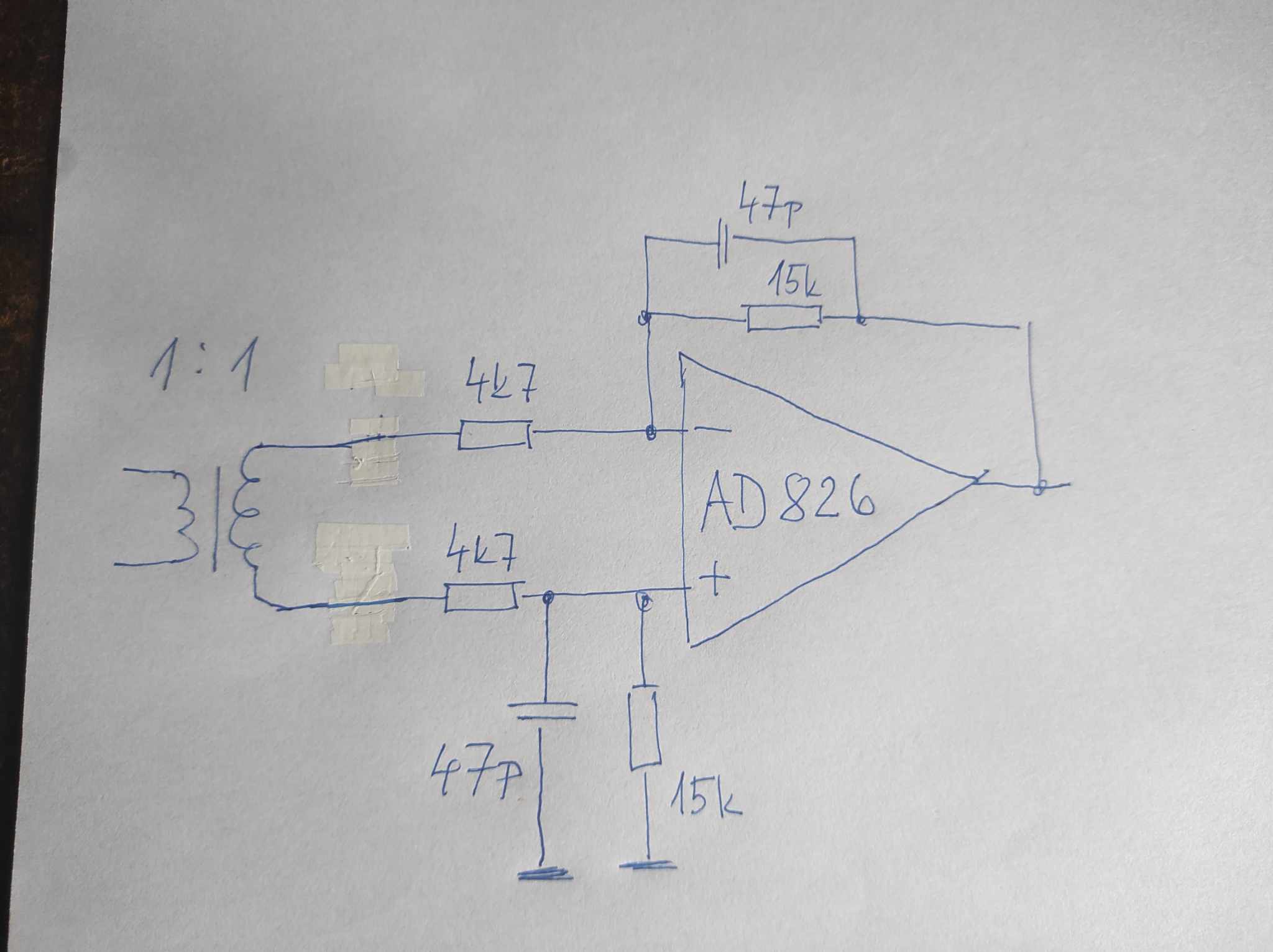

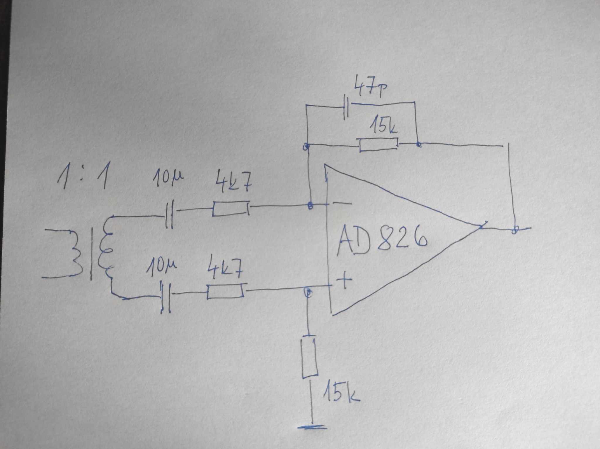

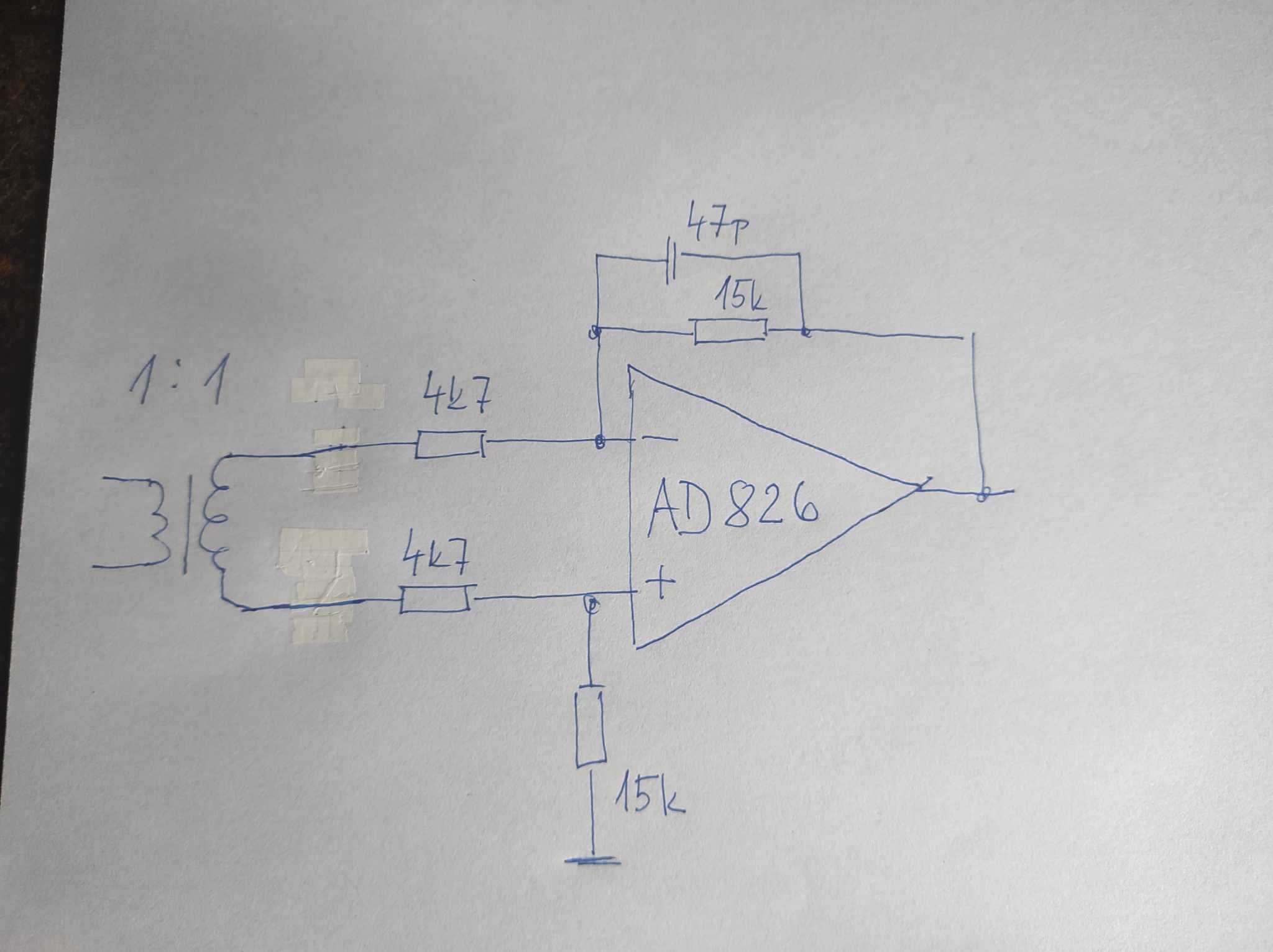

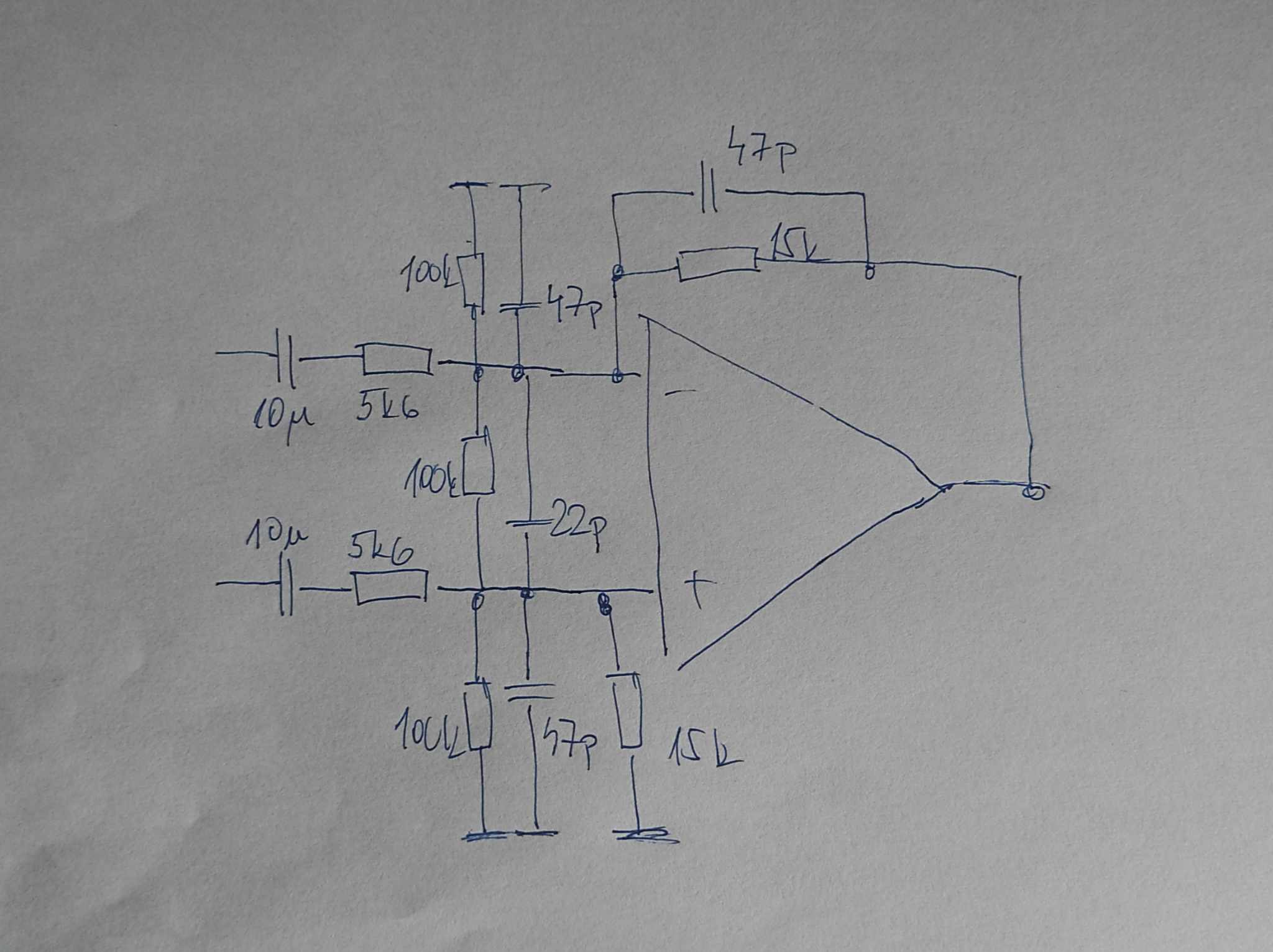

Může být mezi vstupy OZ zapojený kondík třeba 33pF na požírání ? Potřebuji, aby vstup nebyl moc zahlcen spínacím kmitočtem 365kHz, protože vstupní audio trafo je cca 2cm od výstupní cívky kde je 280V 365kHz a když je kladná vazba luftem mezi vstupem a výstupem moc veliká, tak roste hlasitost a když to zapojím invertující, tak zase klesá hlasitost.
Nebo stačí jen jeden požírač 47pF mezi inv vstupem a výstupem OZ, nebo přidat druhý požírač 47pF paralelně k odporu 15k u neinv vstupu ?

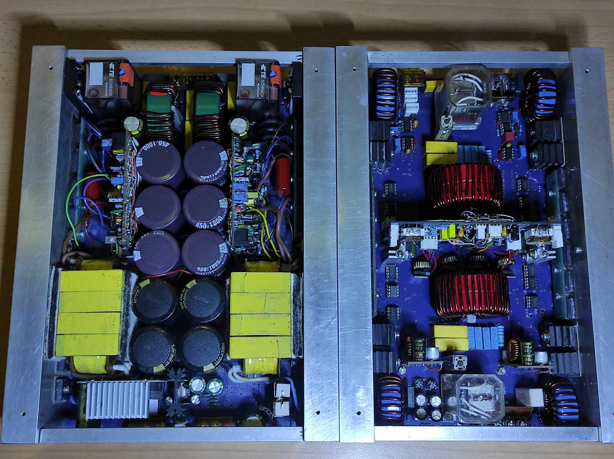

Proto symetrický vstup, aby šlo jenom prohodit vývody trafa a nebylo potřeba stíněných drátů na vstupu, stejně je to určený do déčka, který je uzavřený v plechové krabici a kromě indukce v šasi 365kHz a 54kHz tam nic není.
Těch 54kHz na to nemá vliv a sežere výstupní filtr a 365kHz nesmí moc hltit vstup, jinak roste hlasitost, protože vstupní trafa jsou moc blízko výstupním toroidům.
