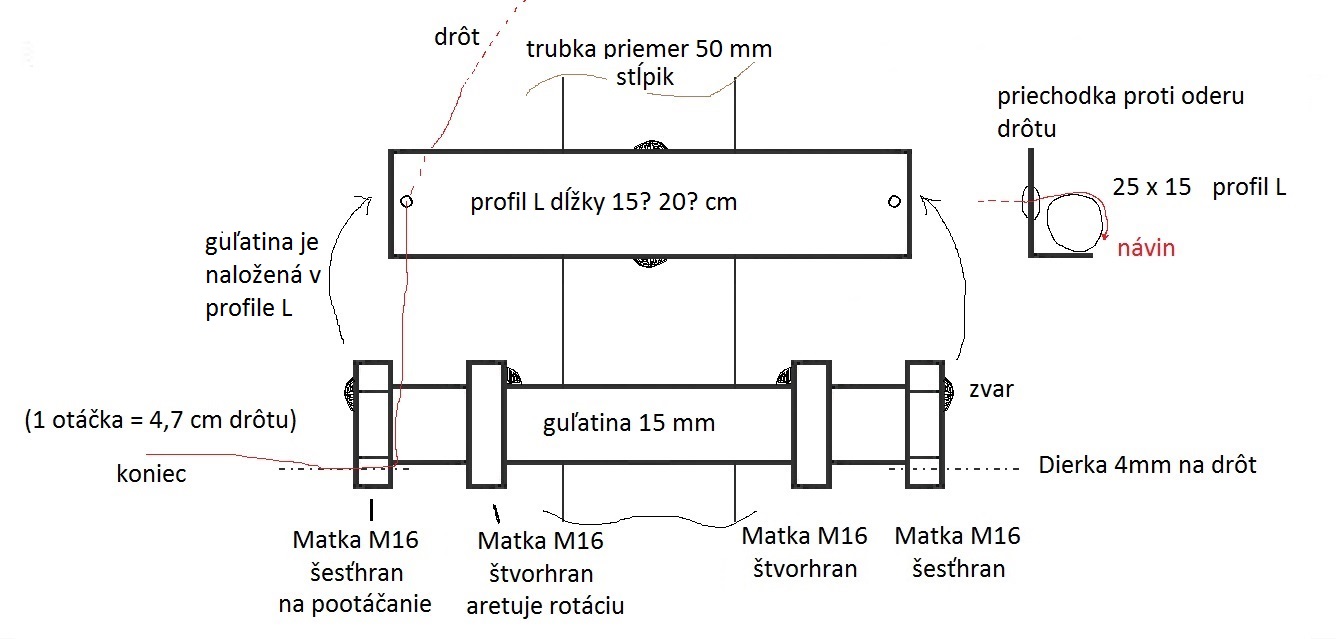

Ahoj. Riešim napínanie dvojdrôtia v 10 m riadku viniča. So zámerom v zime drôty povoliť, v lete napnúť. Bežne sa to nerobí, v mojom prípade to vidím vhodné.
Miesto pozinku plánujem použiť plastový drôt BAYCO. Predpokladám že je to niečo ako struna na vyžínačku: teda nedá sa uviazať uzol. Predpokladám tiež riziko prerezania v mieste prechodu cez hranu: čiže bude potrebné dbať na ich zaoblenie.
Rozpätie dvojdrôtia, na stĺpikoch z 50 mm rúr, plánujem nejakých 20 cm, čiže klasicky omotať drôt o rúru, a tým ho ukotviť, nemôžem.
Zafixovať drôt, prevlečený cez dierku priečne navarenej pásoviny či vinkla 20x20 (klasika) spojkou Gripple nechcem: na tento účel to nie je vhodné.
Možno by sa dalo na vodorovnú plôšku toho privareného vinkla šroubovať pásovina, a urobiť tak pre drôty akýsi zverák, čiže drôt by sa neohýbal, nelámal. Obsluha by bola ale asi dosť obtiažna, hlavne ak by začala pôsobiť hrdza...
Riešenie vidím v princípe navíjania na guľatinu. Niečo som vymyslel (obr.) -a tak by som sa chcel opýtať, či nie sú nejaké nápady okolo toho, alebo nejaké dôvtipnejšie, jednoduchšie, riešenie.
Niečo podobné som našiel aj na nete, ja sa spolieham na prirodzenú aretáciu "zapadnutím" štvorhrannej matky do vinkla: držať by to tam malo pnutím drôtu: ak to teda má šancu vôbec takto fungovať...
Nájdu sa nejaké tvorivé pripomienky?

Ako alternatívu som poplastovaný drôt uvažoval: neprenáša tak páľavu na rastlinu, neprichádza do kontaktu s chémiou. Len neviem z ako rozťažného materiálu je vnútro: a tam by som napináky radšej asi dal: pokiaľ by som mal napínať štyri dvojdrôtia, to už je na stĺpky asi násobnejší ťah než u plotoviny... Otázkou je jeho neskoršie pozvliekanie ako bolo spomenuté vyššie, a odolnosť chémii potom...
S tým vinárskym plastovým BAYCO sú vraj zatiaľ celkom dobré viacročné skúsenosti, tak som rozpoltený čo použiť... A vinársky pozink ide kúpiť len 25kg koleso, takže ten asi nie...
Pri sumárnom zvážení mi to stále vychádza na ten môj princíp: angličanky majú drobný závit, ten plotový napinák som našiel aj rohatkový, teda aj na povolovanie, len by sa musel extra riešiť každý drôt... U môjho nasuniem nástrčák, alebo lepšie dva, cvaknem na jednu stranu alebo na druhú, a za pár sekúnd všetky štyri dvojdrôtia hotovo... Len ten nástrčák bude asi dosť veľký rozmer...
Cez to všetko som za všetky tie rady povďačný: veď niekedy aj naoko bezvýznamná dokáže posunúť vpred.
Takže ten môj vynález: myslíte že ten spätný ťah drôtu je schopný dostatočne spoľahlivo udržať tú guľatinu s maticami zaaretovanú v lôžku :?: Za týmto účelom sa ale asi vinkel nedá použiť klasický, ten nemá vnútri ostrý roh ale zaoblený, štvorhranná matka by dobre nesadla: asi by sa mal zvariť s pásovín, alebo neviem ako... A našli by sa nejaké nedostatky alebo vylepšenia :?:

Tiež to tam vyzerá na zámer tak stredného rýnsko hessenského vedenia: so stĺpikmi 160 cm nad zemou to asi nie je šťastná kombinácia...
Žeby som predsa len pri tej zanedbateľnej rozťažnosti skúsil ten plotový drôt? Pôvodný pozink bol na fix, klasika, na priečnych krátkych vinkloch cez dierky na uzol, plandalo to celé. U tohto poplastovaného ak by som nechcel porušiť izoláciu, by som ho pri úzkom dvojdrôtí omotal o stĺpik: ja chcem ale dvojdrôtie široké: žeby som priečne navaril 25 cm polcolky trubky, trebárs na koncoch s podložkami mierne väčšieho priemeru proti vyvlečeniu drôtu, a o ne drôt naľahko, bez napinákov, omotal? A potom prípadne podľa skúsenosti to postupne pri nízkych teplotách našponoval?
