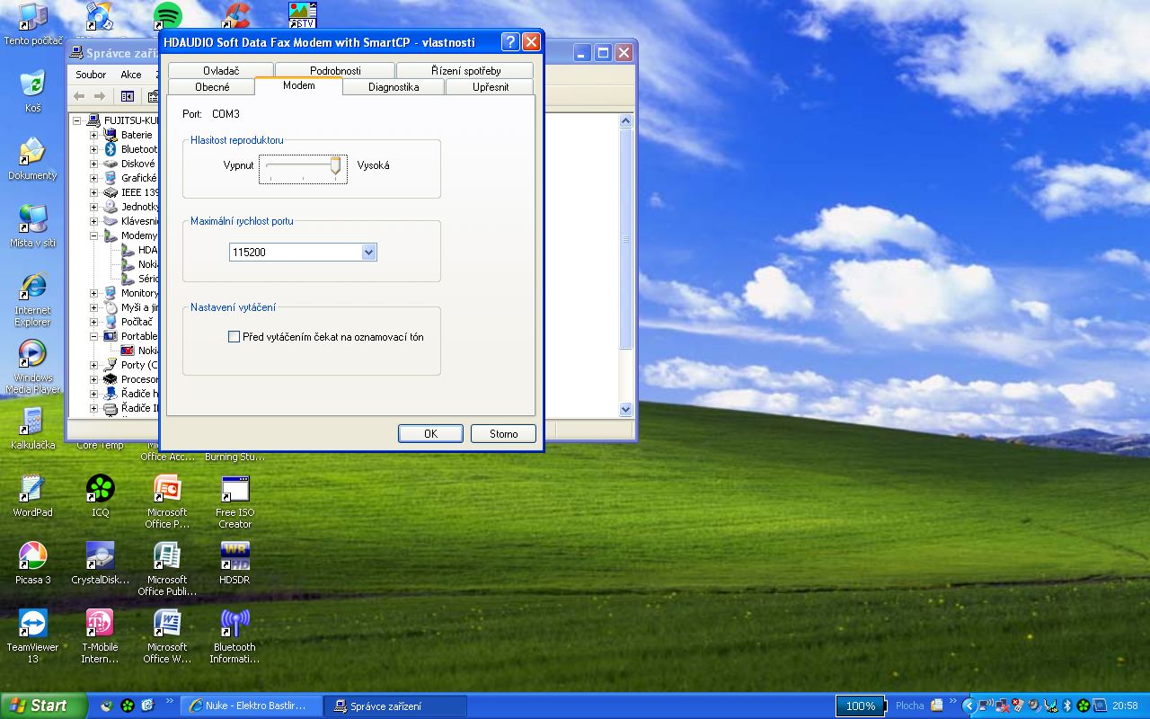

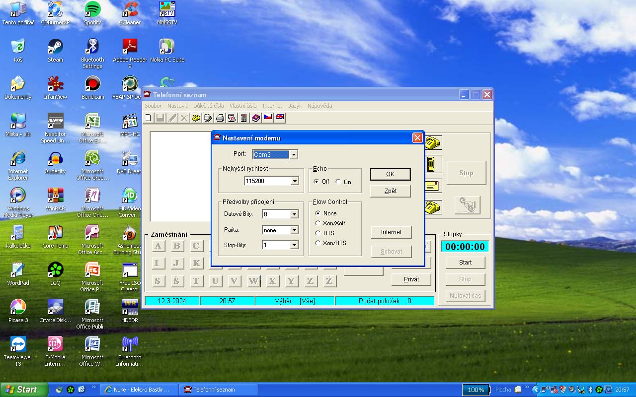

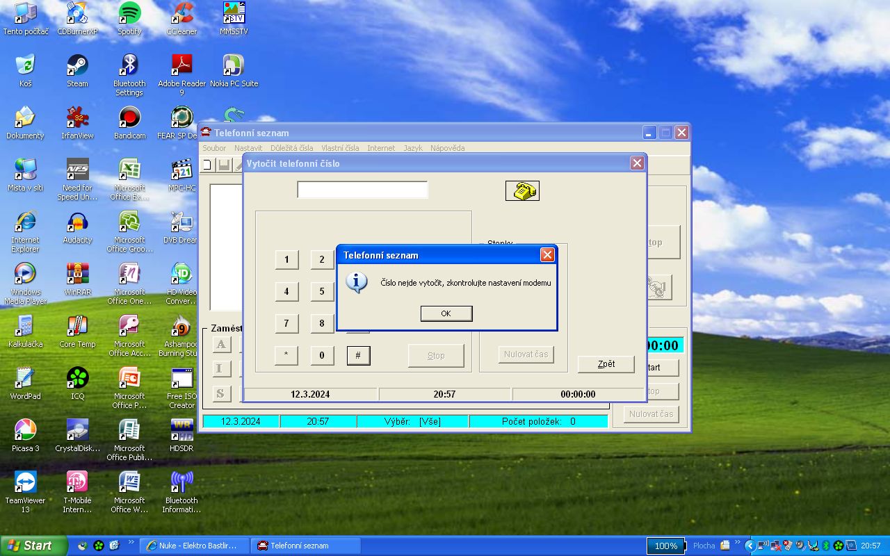

Ahoj, mám tu zas jeden dotaz asi možná už pro pamětníky, na notebooku se mi nedaří rozchodit program zvaný Telefonní seznam 2.2.2, port modemu bych měl mít správně, ale furt mi to vyhazuje chybu že číslo nelze vytočit, zkontrolujte modem. Nevíte někdo co by to mohlo způsobovat, a jak to vyřešit? Už jsem zkusil všechno co mě napadlo a furt nic.
Jedná se o modem HDAUDIO Soft Data Fax modem with SmartCP

Když zaškrtneš, že to má čekat na oznamovací ton, tak se něco změní? V dávných dobách si pamatuji, že se u modemu kamsi psalo "atx3", jinak se to nepřipojilo. Tak to zkus.

Pravděpodobně ten modem není správně nakonfigurován. Ne na straně počítače, ale přímo v něm. To se provádí pomocí textových AT příkazů a následně AT příkazem pro zápis do paměti tak, aby měl modem správnou konfiguraci hned po zapnutí jeho napájení a nebylo tak nutné do něj po každém zapnutí posílat nějaký inicializační řetězec AT příkazů. Podpora některých AT příkazů závisí na konkrétním modemu.
Zkuste komunikaci s tím modemem přímo pomocí textových AT příkazů bez toho programu "Telefonní seznam" tedy jen přes textový terminál. Podle těch obrázků to vypadá, že tam máte staré Windows XP a tam k tomu účelu byl HyperTerminal. Popisy k tomu jsou zde anglicky a tady česky. Tady je český popis různých AT příkazů.
Příkazem at&v po zapnutí napájení modemu si můžete zkontrolovat jaké aktuální nastavení parametrů má. Pokud nastavení nebude vyhovovat tak si jej pomocí příslušných AT příkazů upravte a nakonec všechny aktuálně provedené změny zapište do paměti modemu pomocí příkazu at&w0. Pak modem vypněte, znovu zapněte a pomocí at&v si ověřte zda bude mít zapamatovaná dříve provedená nastavení.

Program "Telefonní seznam" se evidentně chová jinak než DialUP. Zkuste použít utilitu AccessPort k záznamu a zobrazení sekvence příkazů, které se posílají do modemu při navazování spojení přes DialUP a sekvence příkazů při použití programu "Telefonní seznam" a porovnáním viditelných rozdílů by pak mohlo jít vyhodnotit v čem by mohl být problém.
