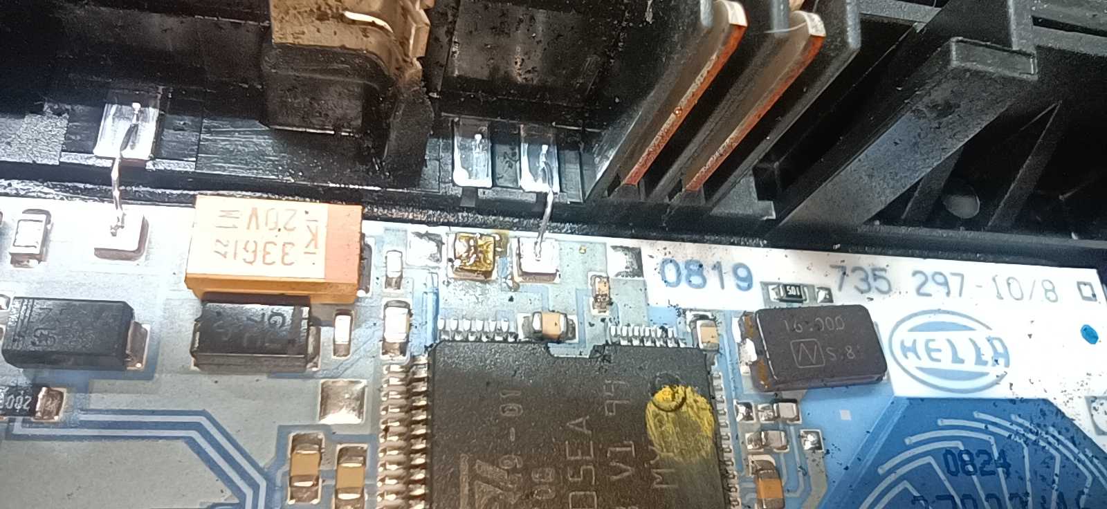

Zdravím.
Prosím nějaký nápad jak připájet ulámané drátky viz foto. Přivařit nemám možnost. Cín se na čtvercové plošky nechytá ani oškrabáním povrchu. Kdybych věděl, že základ toho čtverečku je měď, tak to obrousím. Co je to vůbec za meteriál, že se cín nechytne?
Je to docela drahá součást. Je to aktuátor naklápění lopatek turba, a bylo by velmi příjemné ho svépomocí opravit, protože jen oprava stojí přes 4000 kč.
Díky za užtečné rady :D

Nie je to hlinik?

Jestli je to možný, tak nejspíš jo. Je to měkký asi tak jako právě Al. Kyselinou fluorovodíkovou by to šlo? Dokonce tu mám i Zn pájku. Tím jsem myslím hliník letoval. Nebo je na to něco spešl? Nemám o tom moc přehled...

Je na to specialny bezolovnaty cin s tavidlom - od Loctite a Multicore. Hladaj Alusol.

Ploška na součástce nahoře se dá pájet? Myslel jsem, že problém je tam.
Pokud zlobí ten plochý čtvereček na desce, taky bych ho zkusil odpájet a dostanu se na měď plošného spoje. Je to tam jen jako mezikus, aby bylo možno přívody bodově přivařit.

Ano, zlobí ten čtvereček, a naproti ta ploška, tak tam taky nejde pájet. čtvereček odpájet nejde. Zdá se to jako dokonalé kurvítko. :lol:

Nejde odpájet? Divné.
Vypadá to, že ten čtvereček leží na dost velké ploše mědi. Je připojený na 3 piny IO a na SMD kondenzátor? Pokud ano, plocha je dost velká na připájení.
Plíšek na horní součástce - nedal by se k němu nabodovat niklový pásek pro kontaktování akumulátorů? Musely by se nějak zmenšit hroty bodovačky na miniaturní rozměr.

PavelFF: Opravdu to nejde. Přijde mi ten čtvereček též přivařenej. Nejde to ani 100VA trafopájkou(s rozumem samozřejmě).
Přibodovat by to šlo, ale nedisponuju bodovačkou, proto hledám způsob jak připájet.
Chlapi! Mám vyhráno. Představte si, že na to chytla SnZn pájka bez tavidla. Jen na oškrabaný povrch. Tomu bych nevěřil.
Nanesenou SnZn pájku jsem odsál, a potom se už chytila normální trubičková 60ka. Namontováno v autě, a funguje.
Pro příště si pořídím radši tu kapalinu :)
Díky všem za pomoc.
