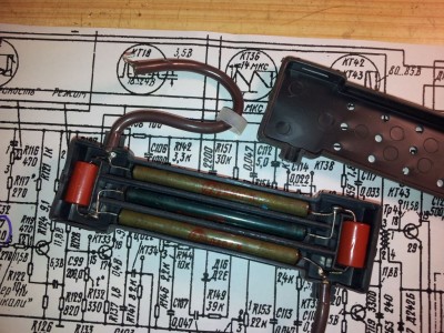

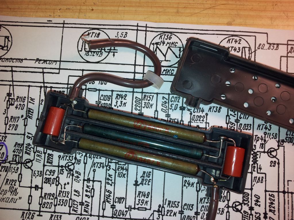

V TV JUNOST mám vadný VN násobič. Oddělal mi již 2 řádkové tranzistory, takže ho chci něčím nahradit. Myslíte že by se ty diodové sloupky daly nahradit některou z našich VN diod třeba KYX28 ?http://www.avelektronik.cz/vysokonapetove
Vím že se kdysi násobiče nějak opravovávali. Je tady nějaký pamětník?
jirka5
Příspěvky: 768
#2 Příspěvek od jirka5 »
Tyhle kaskády se opravovaly pomocí křemíkových sloupků, které se prodávaly ve Václavské pasáži za 5 Kč. Jaký to byl typ a kdo byl výrobce už nezjistím, protože už žádný nemám. Důležité upozornění: Televizor se nesmí pouštět s takhle otevřeným krytem kaskády, jak je na obrázku, jinak si násobič "práskne" a vezme s sebou koncový tranzistor horizontálu. Plastový kryt musí být naprosto čistý, bez prachu, přesto v některých případech docházelo k jemnému sršení. To se odstraňovalo vyplněním pouzdra dvousložkovým Lukoprenem (Lučební závody Kolín). Vn kondenzátory se nahrazovaly "autotransplantací" z jiných míst v televizoru, kde nebyly kondy na tak vysoké napětí potřeba.

Do toho se strkaly černé sloupky Iskra, kterým se kdovíproč říkalo "selén". Tuším byly 5mA/18kV, možná bych i nějaký ještě našel. Měly kovové čepičky, asi jako trubičkové pojistky, ale vyskytovaly se i s drátovými vývody (v Rožnovské II. jakosti).

"selen" bylo jedno provedení usměrňovače, kde byla skutečně keramická trubička vyplněna selenovými destičkami... A bylo jich tam...
Ten VN násobič jsem kdysi také zachraňoval, 3x 5 kousků 1N4007, větší problém bylo nahradit ty kondenzátory

Úspěšně jsem ten násobič předělal na teslácký KYX28/15 a VN keramikama, co přinesl kámoš z kondíkovny hradecký Tesly. A taky se to muselo zablemtat silikonem, jinak sršel. Kdysi se prodával v drogérii Lukoprén T trvale plastický, na těsnění, modelína šedivý barvy, prodávalo se to ve stejný průhledný krabičce jako kyselina vinná a citrónová.

KЦ109A je 6kV/300mA, do toho násobiče bych jednoznačně dal KYX28 (pro jistotu KYX28/18, tedy s červeným proužkem, nebo alespoň KYX28/15, čili se žlutým).
Z katalogového listu je patrné, že pro Uka > 5kV musí diody být zalité v plastu (nejlépe silikon), před zalitím pochopitelně vše dokonale čisté a suché.

Pomocí 5ks KYX28/15 nebo 18 šel také opravit VN násobič Elektronika C430.
Muselo se to jenom správně říznout. Případný vadný kondík 1n/6.3kV šel vyrabovat z fokusu, tam bylo místa dost. Zaléval jsem to červeným pečetním voskem s pískem z nožových pojistek. Nikdy se to nevrátilo na VN. Kde jsou ty časy.
Ano, v Dukle a podobných byla nejdřív bílá keramická tyčka plná selenových koleček. Teprve později se objevila černá křemíková dioda, která už byla asi o 1/3 kratší.
Opravdu jsi to nahrazoval 1N4007? Ty jsou líné, čekal bych, že se jim to moc líbit nebude a TV taky ne.
