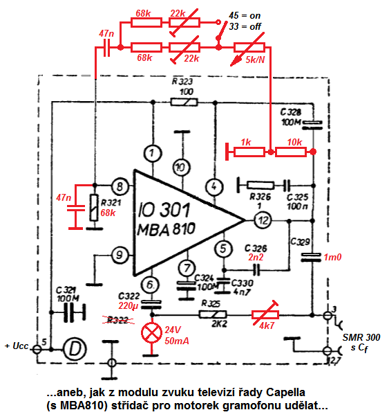

Nebo vyměnit motorek za 24 V (dával se do plotteru Alfi), který tahá i při efektivních 8 V, když se krmí sinusem. Bez převíjení, a ještě si můžeš vybrat, jestli použiješ vinutí celá, nebo jen polovinu z každého.
Jedno z fungujících řešení jsem popsal tady.
Ale s MBA810 to taky jde, dokonce jen s jedním kouskem a fázovacím kondenzátorem (místo buzení dvou konců z Wienova generátoru přes fázovací členy), jestli ti stačí 33 a 45 ot/min.

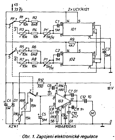

Takový návod kdysi vyšel, ale s převinutým motorkem, nikomu ho nenutím, jenom pro zajímavost.

#12 Příspěvek od barnodaj »
Ono tenkrát (82 - 84) něco takového vyšlo, s oscilátorem s 741 a byly tam uvedené i nějaké hodnoty odchylky otáček (přesnost nastavení kmitočtu), ale je to poplatné době vzniku.

Posouvač fáze na vstupy dvou můstkových zesilovačů jsem vyvěsil už kdysi tady, k tomu samozřejmě sluší sinus oscilátor přeladitelný v rozsahu 35 až 80 Hz, aby to umělo otáčky od 33 do 78.
Ono to vypadá, jako oxymórón: "kmitočtově stabilní astabilní obvod", ale ukázalo se, že to existuje. Pravda - dobře udělaný oscilátor s Wienovým členem a stabilizací amplitudy se sinusovým výstupem do nepřemodulovaného MBAčka budícího motorek převinutý na potřebné napětí udělá taky dobrou službu.
Vlastně to MBAčko se dá taky zapojit samotné jako Wienův oscilátor a průběh signálu bude pro motorek naprosto vyhovující...
V tomto zapojení samozřejmě musí motorek mít běhový kondenzátor v pomocné fázi, nebo směrovou brzdu
