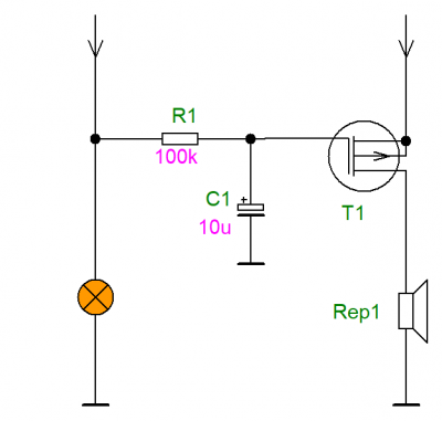

Možná by bylo řešením odpojit (ihned nebo po zpoždění) reproduktor jen při rozsvícení kontrolky, to by složité nebylo.

#11 Příspěvek od masar »
No proto jsem psal - po zpoždění...
V principu tohle:
:wink:
#12 Příspěvek od EKKAR »
Jenomže pochop jednu základní věc - ten repráček tam je společnej pro signalizaci vícero poruchovejch stavů, ne jen pro palivoměr. On signalizuje zvuk blinkrů, PING! to udělá, když vnější teploměr načuchá teplotu nad silnicí nižší něž +4°C = je nebezpečí námrazy, signalizuje to rozjezd s nedobouchnutýma dveřma nebo jejich otevření za jízdy, dtto víko kufru, pozvednutí ručky z nejnižší polohy, nechaný rozsvícený světla po vypnuí motoru a otevření dveří, nezapnutej pás nebo vypnutej airbag spolujezdce a ještě asi 50 různejch situací, který někdo usoudil, že je potřeba řidičovi připomenout akusticky. Všecky zvuky generuje procesor v palubním přístrojovým štítu a když ten repráček rozsvícením hladový žárovky přes nějakej FET odpojíš, zruší to zároveň veškerou ostatní akustickou signalizaci. Takže tohle ne, musí se to upravit softwarově.
Příspěvky: 14452
#13 Příspěvek od masar »
Jasně. Máš pravdu.
