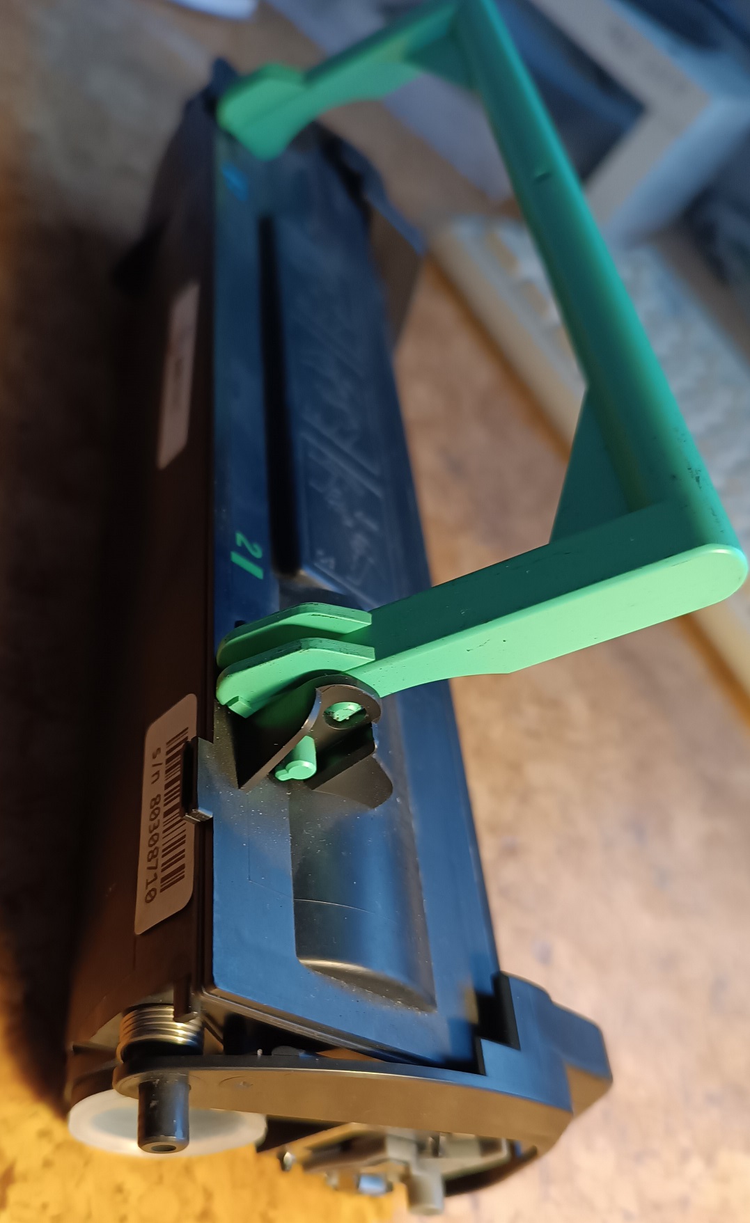

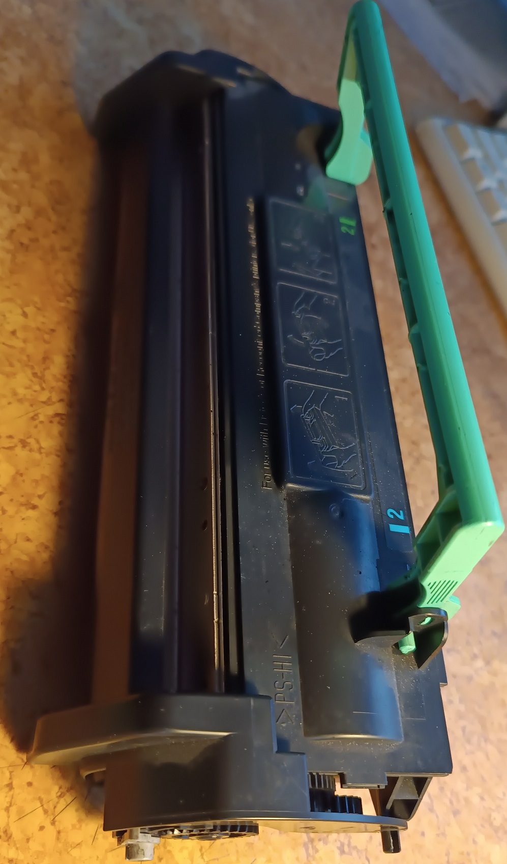

Černobílá Minolta 1250 mi najednou začala dělat svislý linky vynechanýho tisku na pravý straně A4. Rozdělenej válec a toner. Válcem to není. Problém je v toneru. Když se odklopí jeho kryt, tak je vidět na nanášecím válečku čáry odpovídající těm svislejm vynechávkám. Když jsem vyndal váleček, tak na jeho stírátku byly v místech těch čar uhlíkový zuby. Váleček a stírátko jsem utřel, lupou na nich není vidět poškození. Smontoval a Minolta tiskla jak zamlada asi 100 stran a pak se zase začaly objevovat ty svislý vynechávky a to den ode dne víc. Rozdělal jsem toner a stejný, zase uhlíkový zuby. Pudru je asi 2/3 zásobníku. Tiskárna je v naprostým suchu, papír normální xeroxák.
Nevíte prosím někdo, proč tam rostou ty uhlíkový zuby? Proč zrovna vpravo, když se tam statisticky tiskne mnohem míň než vlevo? Ten váleček se otočit nedá, na jedný straně je ozubení. Stírátko taky otočit nejde. Pokud to dělá, tak když dám jinej válec, tak to dělá dál ve stejných místech. Když jsem sesypal toner vlevo a nebo vpravo, tak žádný vliv.

Tie stierky maju nejaku zivotnost a zjavne uz skoncila. Aj preto maju tonery datum expiracie.
Da sa kupit aj podstatne lacnejsi toner na 3000 stran (4152303), napr. kvalitni-tonery.cz

JirkaZ píše:Jirko, tento (repasovaný) toner se dá pod 1 kKč. Slibují přitom, že k repasi používají originální díly.
Nojo, věř ale tomu. Už mám jednu blbou zkušenost, že jistej spolek v Poděbradech jen dosypal toner a na pravítko se vykašlal.
Včera jsem to měl rozdělaný a zjistil, že ten nanášecí váleček není guma v celku ale takovej rukávek nasazenej na válečku. Zkusil jsem ho stáhnout a otočit co se bude dít. Pak se uvidí, jestli to zůstane vpravo tak je to stěrka, jestli se to přesune tak je to rukávek.
Mám tady ještě další dva skoro prázdný tonery a tak kouknu jestli nejsou lepší. A pak případně objednám.
rnbw: toner s číslem, co jsi dal (Piranha) https://www.kvalitni-tonery.cz/toner-minolta-pagepro-8-piranha-cerny-alternativni-toner-3000-kopii-2 je podle fotky tvarově zcela jinej. Buď mají špatnou fotku a nebo mlžej a kompatibilní to není.

Pokud mas prazdnu cartridge, tak muzes zkusit presypat toner z te plne (vadne) do dobre (prazdne). Jednou jsem to delal, diru do zasobniku jsem vypalil pajeckou a pak ji prelepil kvalitni lepici paskou. Ale po pravde, bylo z toho tolik cerneho bordelu vsude okolo, ze znovu to uz delat nehodlam...
