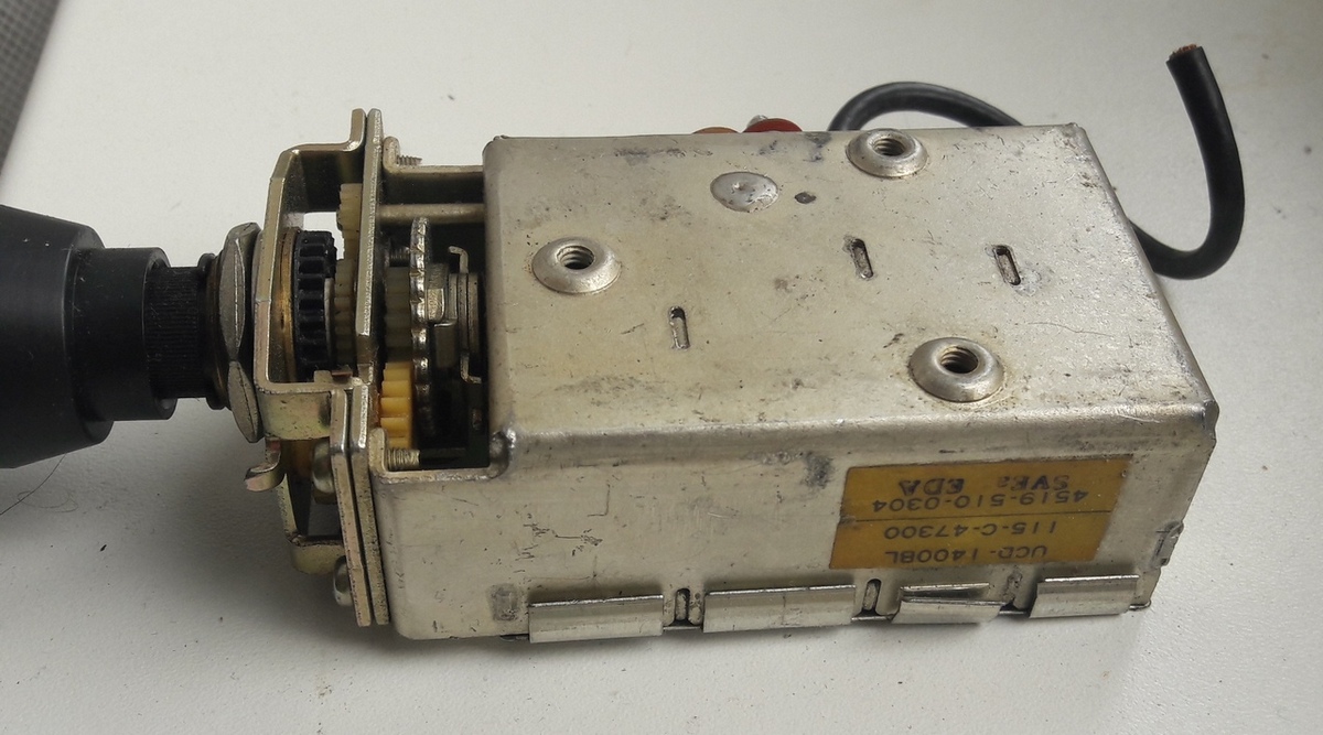

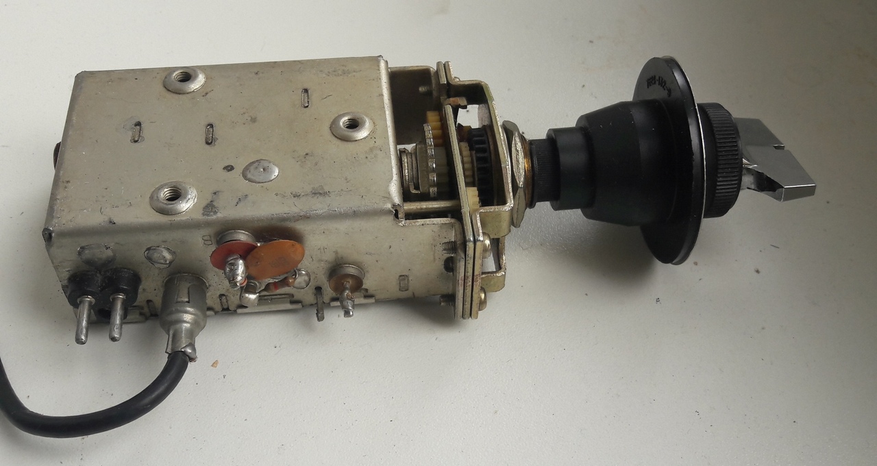

Mám tu starý Tuner. Na štítku jeho víceotáčkového přepínače s polohami č.14-82 je štítek:
UCD-1400BL
115-C-47300
4519-510-0304
SVEa EDA
Prosím/hledám jeho zapojení a parametry.

Možná by foto nebo upřesnění označení pomohlo.

. . . dej sem detailní fotku toho tuneru.

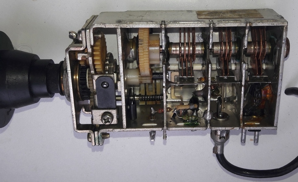

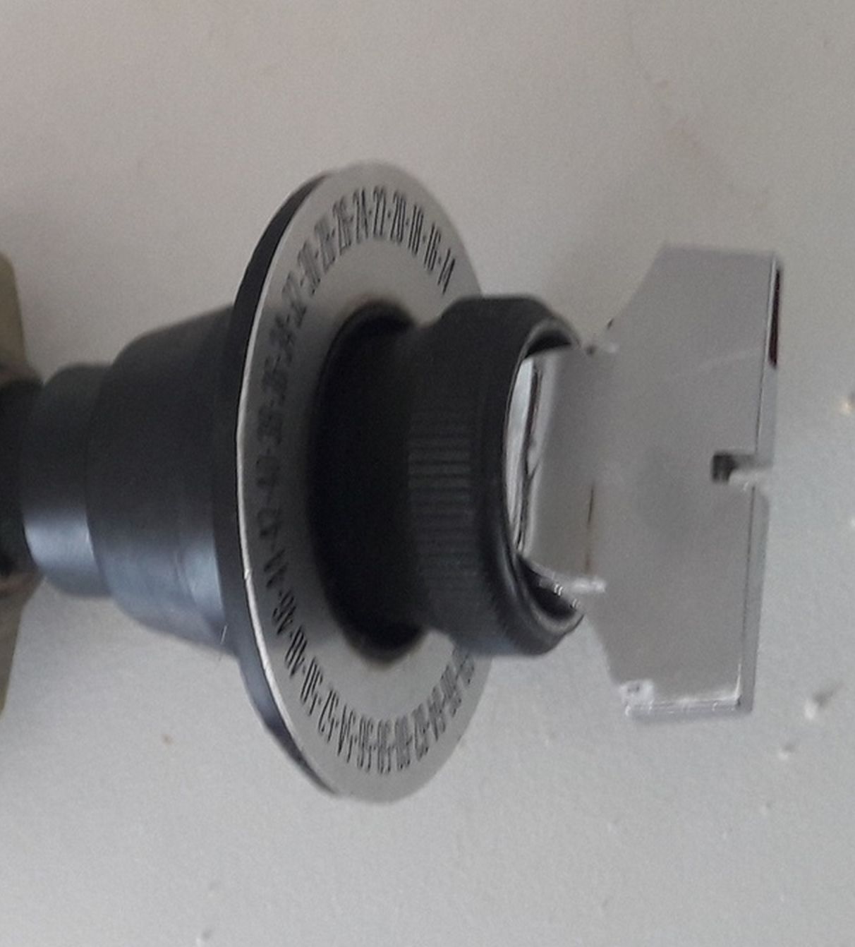

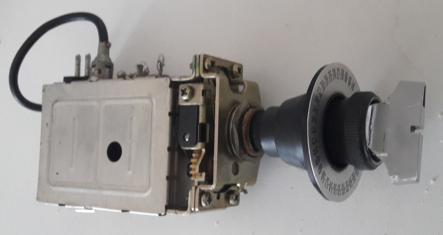

Přikládám fotky. V tuneru je jeden tranzistor a na vstupu Ge dioda.
Zajímají mně signály na pinech, pásmo, napájecí napětí a typický proud.
Na kraji jsou dva piny v bakelitu na dvoulinku, která je uvnitř zkroucená. Jeden pramen jde na kostru, druhý na součástku.
Tuner
Tuner
Tuner-vnitřek
Tuner-vnitřek

To vypadá na UHF tuner pro americkou (také japonskou) TV normu. To číslování kanálů by tomu odpovídalo.
Má to dutý hřídel a kolem prstenec na jemné doladění, předpokládám.

Vnitřek nevím, ale venek jsem viděl na malým Soňáckým trinitronu, co se tu v 70-kách prodával v Tuzexu. Obrazovka úhlopříčka asi jako Merkur, po pravý straně obrazárny ovládací čudly obrazu a zvuku, karusel na VHF a pod tím tohle hrubý a jemný ladění UHF. Ale jak tam byla stupnice si už nepamatuju.
Asi to nebude tuner ale konverze UHF na VHF. Tuner by měl určitě víc tranzistorů.
#7 Příspěvek od ok1hga »
Celeron píše:Asi to nebude tuner ale konverze UHF na VHF. Tuner by měl určitě víc tranzistorů.
ale jo je to tuner na UHF

Taky se přikláním ke konvertoru UHF.

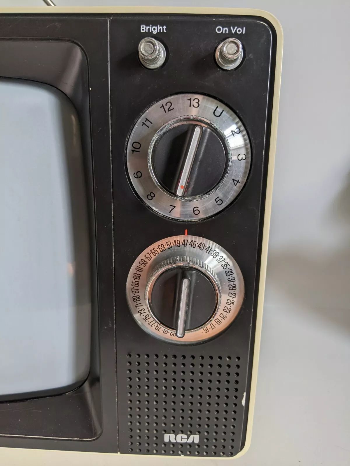

Tak beru svůj příklon zpět. Vypadá to skutečně na tuner. Obdobný, se stejným rozsahem kanálů, je např. na obr.
Možná se ten scházející tranzistor ještě najde, pokud nejde o samokmitající směšovač.

ten knoflík je dost specifický, možná by to šlo dohledat podle obrázku . . .
Příspěvky: 14452
#12 Příspěvek od masar »
To už jsem dělal, zatím bez úspěchu.

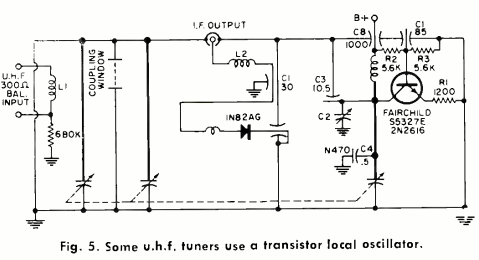

p.s. Podobné schema tuneru je např. tohle:
(dioda není na vstupu, ale je to směšovací dioda na výstupu)
Z článku v Electronic World.
#13 Příspěvek od ok1hga »
masar píše:dioda není na vstupu, ale je to směšovací dioda na výstupu
jj,
je to tak, tehdy se to takto dělalo . . .
. . . UHF kmitočty tehdy nebyly určeny pro dálkový příjem.

Jaké napětí lze na B+ a co se přivádí na vyvedenou bázi C1?

#15 Příspěvek od ok1hga »
. . . záleží na typu tranzistoru
zkus nakreslit jak je to přesně zapojené a napiš jaký tranzistor tam je
a do báze se nejspíš nic nepouští,
je tam jen průchodkový kondík na vf uzemnění báze
je to oscilátor SB, vazba je mezi emitorem a kolektorem vzduchem
jen vzájemnou kapacitou vývodů.
