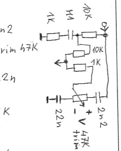

Předpokládám,že když jedeš na flaškách tak ti jde především o zabarvení zvuku na basech. Jak píšeš, hraješ bigbít 60s 70s. To byla doba průkopníků sterea a hodně se to stereo zvýrazňovalo. Jít s touto hudbou do subwoferu není dobrý nápad. Když si před to sednu a slyším jak jede Bill Wyman na basu zleva a kopák slyším zprava, každý bass reprák tancuje jinak tak sloučením do subwoferu se tento efekt zruší. Preferuju klasické 50l bedny na každé straně a minimálně linear 50W sinus. Nejde o to aby to řvalo ale hrálo podle mojí představy. Naopak pro poslech jen tak na pozadí mám mezi CD a zesilovač vřazenou pasivní korekci kde kompenzuju fyziologii ucha a vlastní „hluch“ na nízké hladině zvuku. Je to ale můj subjektivní názor.
Luboš
