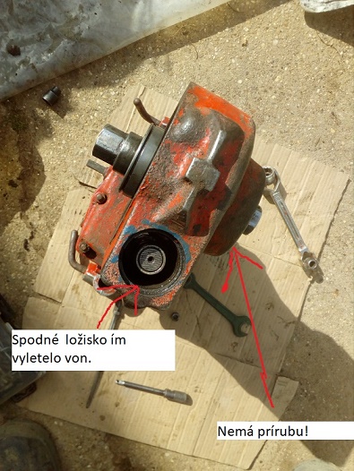

Mate neaky typ ako opravit predraty obal prevodovky z oboch stran? To co bolo predrate od motycky sa najprv zvaralo viackrat a nakoniec lepilo.Dvojzlozkove lepidlo nieco vydrzalo ale nie dlho.Existuje neake lepidlo na liatinu coby to zvladlo,dik
To lepenie hlavne by bolo z vnutra,doplnkove z vonka.Nemate spodnu cast tejto prevodovky ,new som nasiel za 70€.Many mam nato,ale preco by neskusil lepit, ak by to dlho vy-drzalo.

kAZDY HOVORI INAC, AKO TO ZVARIT. Jeden mlady co zvara Co-ckom povedal ze ani CUSi3 nevydzi a odpadne.Povedal ze prexchodovov elektrodov,no ja neviem.Vas nazor co to poznate na tie prechodove elektrody ja aky.Hore som dal obr.obruseneho miesta.Mozno to zalepim ak nieco dobre nemate nato.dik este raz

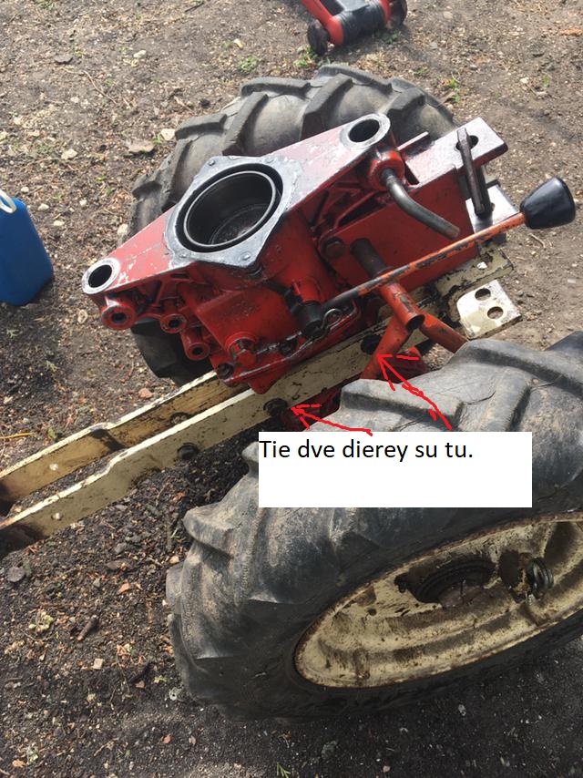

Na co jsou tam ty dvě díry? Nešlo by do nich vyřezat závity a přes to prodřený místo dát záplatu z plechu přitaženou dvěma šrouby v těch dírách? Plech třeba nějaký 2,5 mm silný podmázlý epoxidem, nebo silikonem.

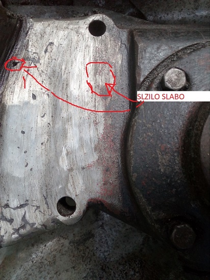

Hape su tam velmi tenke takto nevidiace praskliny!Cez tie diery netieklo, to je zrejme po min styroch zvaraniach.

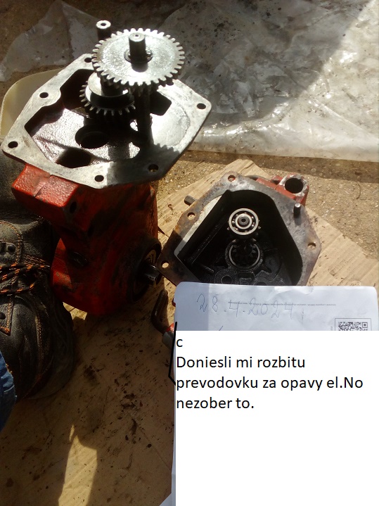

Doniesli mi vcera rozbytu prevodovku za opravy elektroniky.Takze este riesim aj tu druhu.
Poradte,nejde mi vyrazit okruhle snekove kolo a neviem coho moze drzat!Z druhej strany toho vel.kolesa nie je rozoberatelna priruba ako na obr.Ked to vyrazam tak to po kusku zacina byt velmi tesne z oskov zo snekom.Dalej sa bojim vyrazat aby nezlomil mosazne zuby.Lozisko dole na dlhej oske je rozbyte,takze ako keby bola oska bez loziska.

Tos mi nerozuměl, nebo sem to špatně napsal. Já samozřejmě vidím na obrázku, kde máš označená místa kudy ti prosakuje olej, že to nejsou ty dvě díry.
Já to mysle tak, že v těch dírách v převodovce uděláš závity (jestli je to možné), z nějakého silnějšího plechu uřízneš kus jako záplatu na celou plochu kudy prosakuje olej, do plech uděláš díry aby lícovaly s těmi v převodovce, plech namázneš buď epoxidovým lepidlem, nebo silikonem a přišroubuješ na tu plochu kudy prosakuje olej.

Hape,jeto takto,ten zvar musi byt po dokonceni zarovnany skoro rovnomerne po celej ploche.Tam ide totizto tazne zariadenie pre pridavne zariadenie ako pluh,vyoravac zemiakov.Vpredu je na nom zavazie.Ked som to mal zalepene,tak mi to zariadenie trelo o to lepidlo.Zvarat to ja samoze neakymi specialnymi metodami nedokazem.Asi pouzijem tekute zelezo,a uz nie dvojzlozkove,co zase cas vydrzi.

Kde to slzi tam je stena tenka,tovieš uspora materialu na spravnom mieste.
