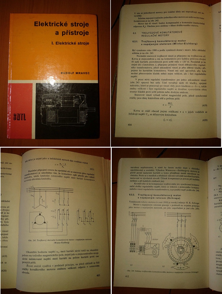

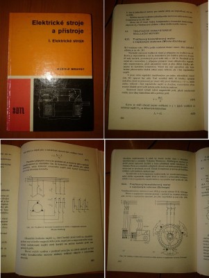

Mám knihu. Kdyby byl od tazatele zájem tak to nafotím celé.

Ten motor je napájenej do rotoru. Na jedné straně sjou kroužky, na druhé straně je komutátor. Natáčením uhlíků se měnila rychlost otáčení. :)
