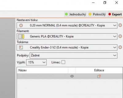

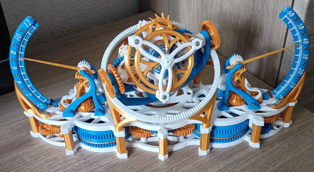

Vytiskl jsem všechno, ale díky nepřesnostem to ani ocelová péra neutáhnou. Protože mi zbylo ještě na jeden, chci to zkusit znovu a líp. Podařilo se mi tiskárnu Ender3v2 nastavit tak, aby dokázala základnu a její vrchní díl vytiskout vcelku. Jinak je to ze lepené ze tří dílů a to uzanáší první nepřesnost.
V popisu je sice nastavení sliceru na každý kus, ale s Průšou trochu tápu v nastavení.
V popisu je třeba:
Outer Perimeter 4
Infil 20%
Výška vrstvy 0.15

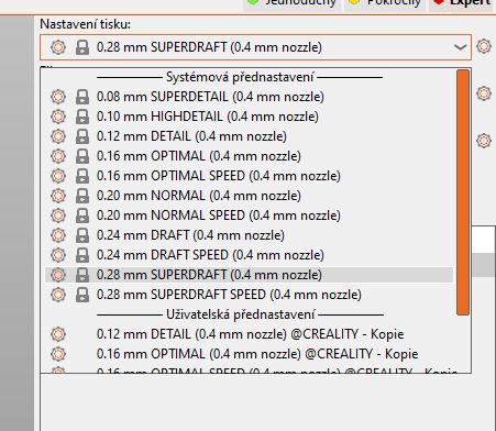

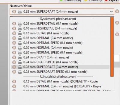

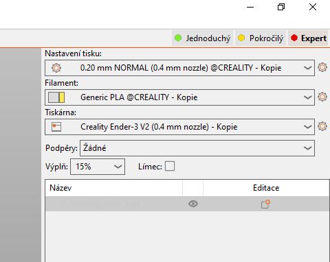

A tady tápu s výškou vrstvy. Jak souvisí její nastavení v Nastavení tisku s nastavením kvality co se nastavuje při pohledu na podložku? Tam mám např. 0.20 a nevím, jestli to nastavit taky na 0.15 nebo je to jedno a spolu to nesouvisí?

Infil 20% - výplň 20%, já používám většinou 30% u namáhanějších dílů 50 - 70%
Výška vrstvy 0.15 - určuje jak jemný bude tisk, tj. jak moc budou vidět jednotlivé vrstvy. U drobných dílů se používá třeba 0.1, 0.15, pro běžný tisk volím výšku vrstvy 0.25mm. Čím jemnější vrstva, tím delší tisk.
U takto složitého tisku většinou nelze bez úprav převzít STLko, každá tiskárna je seřízena jinak. Tiskni po jednotlivých částech které k sobě pasují, popř. je uprav.
Vnitřní otvory pokud jsou menší, můžeš protáhnout vrtákem.
Základem je dobře zkalibrovaná tiskárna a u takto složitého tisku to chce i nějaké zkušenosti. Není filament jako filament, záleží na výrobci a někdy také na barvě. Pokud potřebuješ hodně přesný tisk, musíš zkalibrovat tiskárnu na použitý filament.
Nebo ještě jinak, mají být obě ty hodnoty stejné? Podle mě by měly být stejné.

Pusti si YT návod k Průšovu sliceru.
Ty nastavení tam jsou už od Průši v původním konfigu kde se volil typ tiskárny, já je tak neukládal.
Ale teď už je mi jasné, kde vznikl problém. Autor používá slicer, která má v nastavení výšku vrstvy 0.15 a Průša 0.16. A tam si to pak nějak nesedlo. Takže kde má 0.15 budu dávat 0.16 a problém by měl být vyřešený.

Zvol si nějaký nejbližší profil z těch předdefinovaných, změň si parametry podle sebe a při ukládání ten původní název přepiš na ten svůj, třeba "Moje PLA 0,4" a nebo " Moje PLA 0,3" podle trysek a ostatní parametry nastavuj průběžně podle potřeby.
Ty přednastavené názvy prostě ignoruj. Znovu ti doporučuji zkouknout ten návod na YT.
