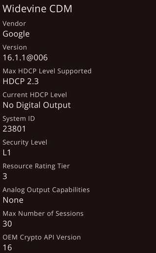

Netflix je hodně choulostivý. Systém musí splňovat certifikaci, nejlépe L1, ale funguje i pod L3 s omezeními. Na rootovaném zařízení se ani nespustí.
Pro dešifrování DRM obsahu používá distribuci klíčů pomocí Google Widevine CDM a např. u webových prohlížečů je neustále vyžadovaná aktualizace Widevine.
Hromada čínských TV krabiček obchází poplatky za tuto certifikaci a jsou jednou nohou na blacklistu.

Nevím, jak ojebávají šedý Netflix, ale to co jsem popsal s certifikací, tak platí. Např. zařízení s L3 certifikací pro Widevine, by mělo přehrát pouze kvalitu do 720p.
